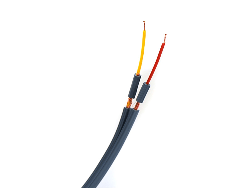

Pour les câbles blindés on utilise du double conducteurs + blindage :
Un conducteur pour le signal , un pour le 0 volt ( la masse) , tout deux connectés . Le blindage n'est connecté que d'un seul côté au châssis par l'intermédiaire des vis qui sont proches .
Pour être complet en connectant le tank de réverb avec le même fil 2c + blindage :

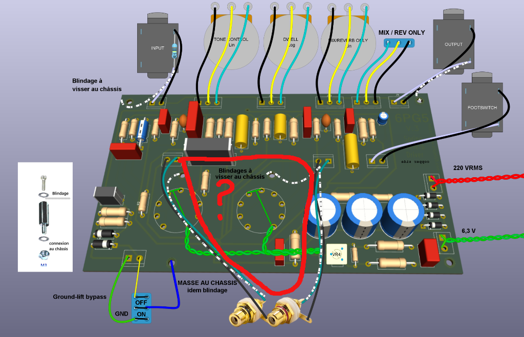

Le PCB nouveau se présente ainsi (c'est vrai que c'est mieux) - cliquer pour agrandir :
J'ai précisé quelques points sur le layout comme la jonction masse-châssis
Pour faire des liaisons blindage propres sur les vis je propose d'utiliser les cosses de TT en M3 ( idem pour la masse) :
McColson a écrit : 26 oct. 2025, 11:41 EDIT : Y'a pas le GND chassis sur ton schema PCB du coup, c'est bizarre de ce côté sur le PCB. J'aurais plutôt récupéré ta masse en étoile avec une seule piste courte directe au connecteur gnd lift au lieu de repasser par l'input.
Enlève la piste qui va de C16 à l'entrée, et connecte directement ta masse en étoile à un pad du connecteur GND LIFT et l'autre, tu assignes un net GND CHASSIS à ton pad chassis et tu relie le pad à l'autre connecteur du GND LIFT.
Voici ce que dit Merlin Blencowe dans son livre sur les préamplis : "the ground-to-chassis connection should always be made right at the input jack of an amplifier circuit. Ideally this connection should run from the jack socket to a point near the safety-earth bond, but connecting it to some
other part of the chassis is usually satisfactory."
C'est pourquoi mon schéma montre un point de connexion de masse directement sur l'entrée pour la relier au châssis au point en bas. ( Le point de liaison châssis-terre dont il parle aussi est du côté alim que je n'ai pas représenté ). En fait c'est parce que le switch de ground-lift est reporté en face arrière sinon idéalement il serait à côté de l'entrée et le circuit de ground-lift idem.
Pour être plus clair , supposons que l'on connecte la 6PG5 à la boucle d'effet d'un ampli ( parallèle ou série , peu importe) , à moins que l'un des deux ait la masse en l'air ( déconnectée complètement du châssis - mais alors là la sécurité est assurée par un simple jack !! ) , il y aura toujours , ground-lift ou pas, une boucle de masse via la terre , le ground-lift permettra d'en limiter le courant mais .... le meilleur moyen de limiter l'effet ( bruyant !) de cette boucle de masse est de faire comme j'ai fait . Sinon en reliant le châssis directement à la masse en étoile, le courant du signal de l'amplificateur en amont va irriguer la totalité du circuit de masse de la 6PG5 avant de retourner à l'ampli via la terre. Il est préférable d'éloigner au maximum le point de connexion de la masse au châssis du centre de l'étoile [ EDIT : et de tout autre point de la masse qui serait éloignée de l'entrée]. SI le courant de l'ampli reboucle dès l'entrée (via le châssis) , la boucle de masse via la terre ne concerne pas du tout la 6PG5.
[EDIT 2 : La bizarrerie de la chose tient à ce que l'on a voulu, pour simplifier la mise en œuvre du projet, tout intégrer sur le PCB . Avec un câblage traditionnel sur cosses par exemple ou en PTP rien ne semblerait plus naturel qu'un fil de masse dédié parte du jack d'entrée pour rejoindre le châssis à 1 cm de la jonction châssis-terre, éventuellement via un ground-lift .]
Ceci dit j'ai mis les dossiers dans le cloud de l'équipe. :ugeek:

Juste une petite question : est-ce que les deux points de connexion IN et OUT des cables de revrb ne sont pas trop éloignés ? Risque de boucle ? Chez Fender les prises sont très proches... Mais si les tests audio n'ont rien détecté...
Messages : 1489
Re: Réverb autonome 6PG5 en version 3 : une réussite !
Salut Rimlock,
Oui , sur le PCB de la Fender RI (1994) et même sur la TT-reverb les entrées et sorties du tank sont proches et partagent le même conducteur de masse. Dans notre 6PG5 les masses sont prélevées en étoile sur le point commun : ce qui serait critique à mon avis serait d'utiliser un mauvais type de tank . On utilise le type C (8xxxCxx ) où seule la bobine de sortie a la masse connectée au châssis , la bobine d'entrée étant en l'air . Avec le type A où les deux masses sont connectées au châssis on risquerait de voir ce dernier refermer la boucle de masse !
En toute rigueur je n'ai pas testé ce PCB là en particulier car j'ai bidouillé l'ancien qui se présentait plus mal et même là tout se passe bien.

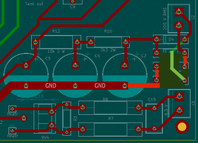

J'ai juste une remarque à faire sur le tracé du PCB (je suis désolé de la faire un peu "à retardement", mais je n'ai pas pu suivre le projet ces derniers temps :oops:): je trouve que la distance est un peu faible sur le PCB entre une piste (masse) et une pastille (200V~) au niveau de la diode D1, voir ci-dessous.
Isolation PCB.png (55.3 Kio) Vu 30943 fois

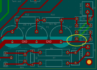

EDIT:
Voici une suggestion de correction qui sépare mieux alternatif et continu, mais qui a l'inconvénient de retourner les diodes D1 et D2; elles ne sont plus dans le même sens que D3 et D4, mais c'est également le cas pour les diodes D5 et D6 du Ground Lift, et puis il y a la sérigraphie des composants pour ne pas se tromper...
PCB_FCU corrigé.png (51.48 Kio) Vu 30943 fois

Bonne remarque dilet !
Effectivement il y avait moins de 0,4 mm là et c'est trop peu. J'ai simplement éloigné la piste ( je n'avais pas vu ton message édité) . La distance est maintenant de 1,15 mm soit environ le triple, ce qui est correct et les diodes sont par conséquent restées dans le même sens. J'ai mis à jour évidemment les documents téléchargeables ainsi que le dossier d'industrialisation.

C'est surtout problématique quand il y a une pastille: le masque du vernis est plus large que la pastille (pour ne pas gêner la soudure) et la piste risque d'être partiellement à nu à proximité du point de soudure. S'y ajoutent éventuellement des problèmes d'isolation.

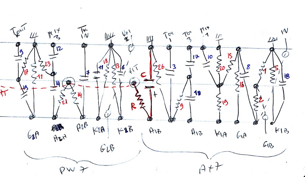

Un griffonnage rapide d'une possibilité d'implantation en eyelett board. TT en vend une qui pourrai convenir, ref tbez-080 (https://www.tubetown.net/ttstore/en/tub ... -9333.html).
J'ai mis une cellule RC de filtrage de HT entre la DW7 et l'AX7... Histoire de faire mon intéressant :lol:
