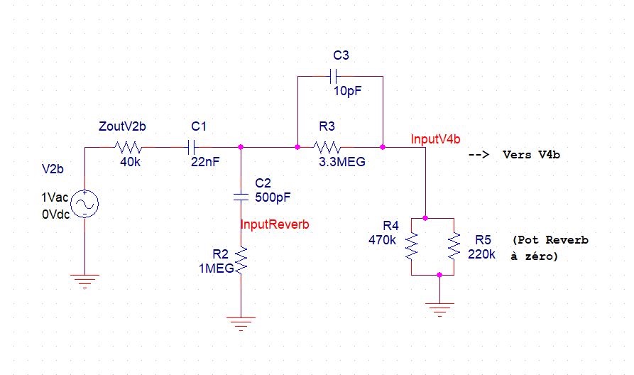

Tu veux dire le même son que si le potar reverb était à zéro ? Ben tu gardes juste le bouchon 10pF//3.3M avec devant une 500pF + 1M vers la masse et derrière une R de 150k à la masse (470//220) ! Nan, je rigole ! Le plus important et que t'as pas mis en jaune, c'est la triode supplémentaire ! Tu as un filtre devant qui atténue assez fortement le signal mais elle rajoute du gain. Il faudrait modéliser la bande passante du filtre... Si ça se trouve il ne modifie pas trop la réponse à part une perte.
Oui, je parle exactement de cela ! Et je pensais bien garder la triode qui suit, évidemment.
Par contre, tu vois tout ça comme un filtre fréquentiel et je suis d'accord mais j'aimerais bien en savoir plus sur le calcul de ce filtre et les raisons qui le justifient. Bon, il y a le côté boomy de la reverb si tu laisses passer trop de basses, mais comment le signal dry arrive à ne pas être trop impacté par ces filtres ?? J'ai calculé Fc=320Hz pour le couple 500p/1M et Fc=4,8kHz pour le couple 3M3/10p, mais ça ne m'explique pas grand-chose à vrai dire...

Le "bouchon" sert surtout à isoler le in du out du circuit de réverb. Sinon ça se mordrait la queue ! Non, pas les dents pas les dents :surprised:

EDIT : la séance de sieste/réflexion post déj donne ceci (simul PSPICE)
Le schéma source de la simul :
Courbes en entrée de l'étage reverb en mauve (ce que l'on injecte dans la 12AT7 que tonton Léo n'épargne guère au niveau bias et tension, mais bon, c'est Léo quoi ;-) ) + courbe en entrée de la V4b qui précède les 2 résistances de 220k qui mixent les 2 canaux, en jaune
Curieusement, j'aurais pensé à des courbes plus "torturées, là elles suivent sagement l'intuition au vu du schéma je trouve, i.e. couper les basses avant la reverb et accentuer les aigus via la 10p//3.3MΩ ...)
Si on zoome un peu dans la zone 1k - 10k, on voit bien l'accentuation des aigus, qui est loin d'être négligeable : +7dB à 10kHZ ...

Je débarque humblement dans le sujet et je risque une hypothèse. Je ne pense pas que le couple 3M3 - 10 pF soit un filtre destiné à accentuer les aigus au-dessus de 4,8 kHz. Je verrais plutôt la résistance de 3M3 comme un générateur de bruit fort gênant d'autant qu'à l'époque du carbon composition... vous voyez ce que je veux dire. Je dirais que la 10 pF est là pour court-circuiter ce bruit.
