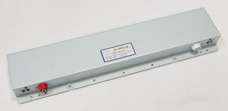

Re: Reverb
bilbo_moria a écrit : 09 mars 2021, 20:43 je réitère ici que les reverb tanks Accutronics vendus par TAD (les RV) sonnent vraiment superbement par opposition aux Accutronics et autres MODs vendus par TT et autres fournisseurs (bien que je n'aie jamais réussi à comprendre pourquoi ...
Hum... Les tanks de reverb TAD avec la reference RV et peinture grise martelée ne me semblent pas des Accutronics...
Re: Reverb
Rimlock a écrit : 11 mars 2021, 0:03
Mais oui, mille excuses, je confonds toujours RA- et RV- (je vais corriger mon post précédent) !!!
J'ai testé les 2 (les RV- gris foncé et les RA- gris clair) et il me semble que je préfère les RA- gris clair d'un poil (mais les RV sont très sympa aussi).
A mes oreilles (et à celles d'autres à qui j'ai fait écouter RA- RV- et Accutronics "sans préfixe", l'Accutronics "sans préfixe" a toujours semblé très inférieure (comme MOD, d'ailleurs).
Quant au match RV Vs RA, les 2 sonnent bien, la RV un poil plus douce, la RA un peu plus ouverte et un peu plus d'aigus (sans être agressive), et j'aime bien quand ça scintille un peu (mon côté midinette qui aime ce qui brille)
Bref, ma préférée est celle-ci :
Messages : 1172
Re: Reverb
Cette grise c'est la reverb standard Belton qu'on trouve partout ! Les références c'est du stock TAD, chaque boutique a ses codes de stock...
Re: Reverb
Rimlock a écrit : 11 mars 2021, 11:06 Cette grise c'est la reverb standard Belton qu'on trouve partout ! Les références c'est du stock TAD, chaque boutique a ses codes de stock...
Mais oui mais non ! Je t'assure qu'elle sonne bien mieux que d'autres Accutronics ! Je l'ai constaté à plusieurs reprises, ainsi qu'un luthier avec qui je collabore parfois et qui a une "bonne oreille".
Cela dit, tu pourrais avoir raison car :
- C'est de l'Accutronics avec la même étiquette, sauf ce préfixe RA (l'étiquette est-elle placée par Accutronics ou TAD ? J'aurais tendance qu'elle est placée par Accutronics, on retrouve la même sur les reverb tank TT)
- Est-ce que le cahier des charges TAD quand il commande chez Accutronics est particulier en termes de qualité ? (transducteurs, ressorts ?)
- Ou alors, c'est par lot et le lot acheté par TAD sonne mieux que le lot acheté par TT et un jour ce sera le contraire ?
(bon, c'est mon dada, ce reverb tank, donc c'est peut-être moi qui yoyotte de la touffe ;-) Si un jour on arrive à organiser un nouveau G5Show, on comparera ;-) )
