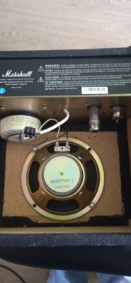

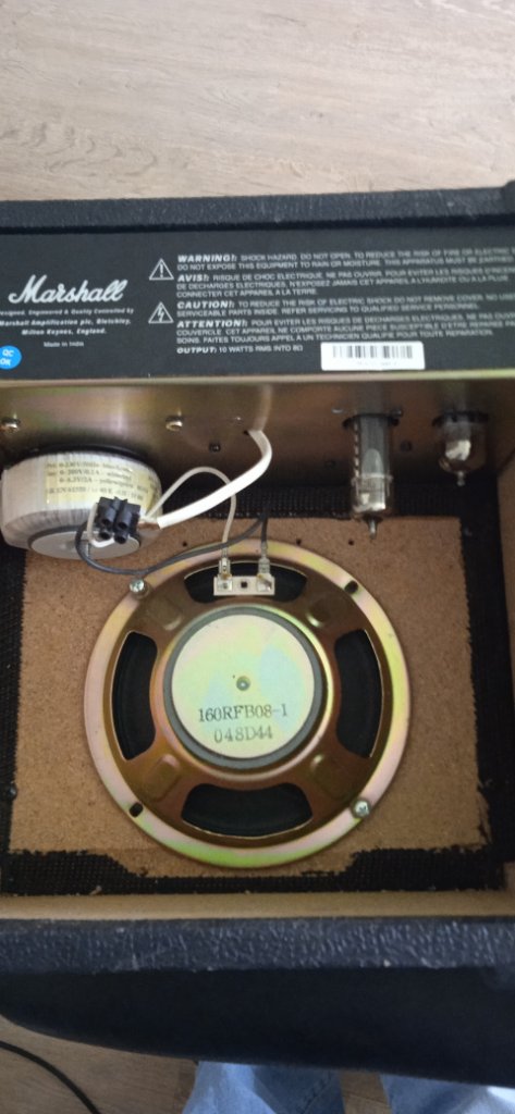

Ma dernière bidouille:
vampirisation d'un MG10 HS
fabriqué avec ce que j'avais sous la main.
une 6N2P en entrée, un IRF830 en déphaseuse et une QQE03-12 en PP
transfo tt30
HP d'origine, comme un gland, j'ai revendu le petit Jensen USA que j'avais :SM:
volume, pas de tone, après tout, il yen a sur la guitare. La V1 n'avait pas de volume et pas de humdinger , c'était très bruyant :lol:

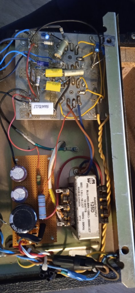

une photo de l'intérieur câblé à l'arrache, comme d'hab :oops:
en fait ce qui m'intéressait le plus dans ce projet, c'était de tester l'IRF830 en déphaseuse pour économiser du chauffage et de la H.T., je suppose (comme je ne connais pas trop le silicium) que ça consomme moins qu'une triode.
Il me reste encore un peu de débug, c'est ça les montages à l'arrache mais j'ai eu un aperçu très sympathique de la chose

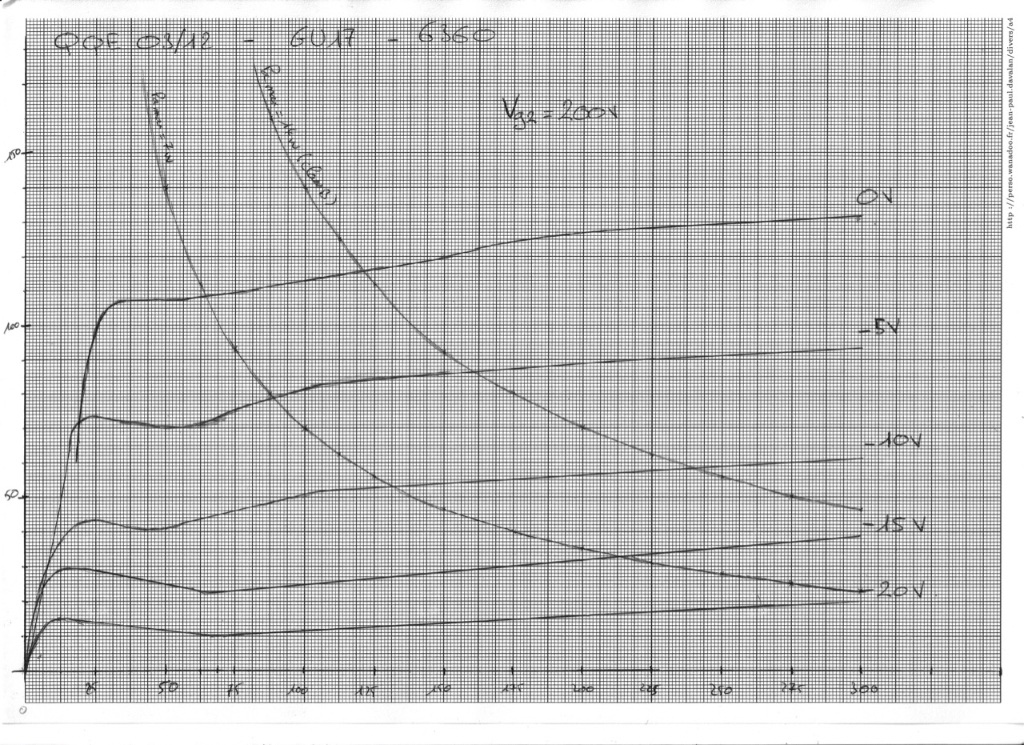

La version Russe de la QQE03-12, c'est la GU-17. Max 200V sur les g2.
Messages : 8075
Re: un pico marshall (qui n'en est pas un)
Tu as tracé les courbes toi même Théo ?
Si vous avez besoin pour un tube pas évident, vous savez que j'ai un traceur de courbe à la maison !
Les datas fournies par Phillips donnent des courbes avec ug1 entre 20V et -20, donc pas très précis. J'avais donc retracé en ne gardant que ce qui m'intéressait, et en changeant l'échelle.
