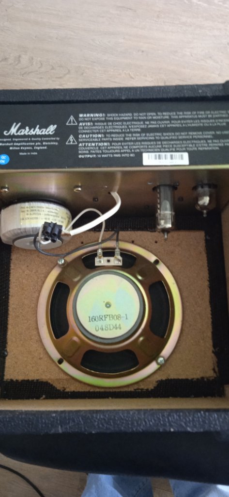

Ma dernière bidouille:
vampirisation d'un MG10 HS
fabriqué avec ce que j'avais sous la main.
une 6N2P en entrée, un IRF830 en déphaseuse et une QQE03-12 en PP
transfo tt30
HP d'origine, comme un gland, j'ai revendu le petit Jensen USA que j'avais :SM:
volume, pas de tone, après tout, il yen a sur la guitare. La V1 n'avait pas de volume et pas de humdinger , c'était très bruyant :lol:

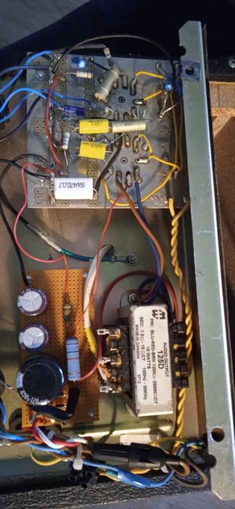

une photo de l'intérieur câblé à l'arrache, comme d'hab :oops:
en fait ce qui m'intéressait le plus dans ce projet, c'était de tester l'IRF830 en déphaseuse pour économiser du chauffage et de la H.T., je suppose (comme je ne connais pas trop le silicium) que ça consomme moins qu'une triode.
Il me reste encore un peu de débug, c'est ça les montages à l'arrache mais j'ai eu un aperçu très sympathique de la chose

Miko667 a écrit : 04 juin 2025, 18:15 en fait ce qui m'intéressait le plus dans ce projet, c'était de tester l'IRF830 en déphaseuse pour économiser du chauffage et de la H.T., je suppose (comme je ne connais pas trop le silicium) que ça consomme moins qu'une triode.
Bonjour, la partie du schéma avec le l'irf830 m' interpelle, il n'y a pas de polarisation du mosfet, ceux-ci doivent avoir une polarisation de grille positive.
L'IRF830 à un VGS(th) à environ 3.5v (tension grille-source à partis de la quelle du courant commence à passer dans le drain et la source).
Pour moi, ici , il n' y aura q' une demie alternance positive qui sera déphasée, donc en pure classe b ça passe , même si il nous manque un "coté" du signal, mais en classe AB dans la partie A je ne sais pas trop ce que ca peut donner.
Aprés pour un ampli guitare ca peut donner une coloration sympathique.
Messages : 1218
Re: un pico marshall (qui n'en est pas un)
Oui, faut juste rajouter une R de 2.2M entre HT et "base" et une autre 2.2M entre "base" et masse ! A ajuster ensuite aux mesures...

Rimlock a écrit : 13 juin 2025, 19:29 Oui, faut juste rajouter une R de 2.2M entre HT et "base" et une autre 2.2M entre "base" et masse ! A ajuster ensuite aux mesures...
peut être pas , le VGS max est de 20v avec 2 2.2m on divise la HT par 2, c'est la mort du petit cheval assurée. Mais une 2.2m entre ht et grill et une 100k entre grille et masse serait ok.
