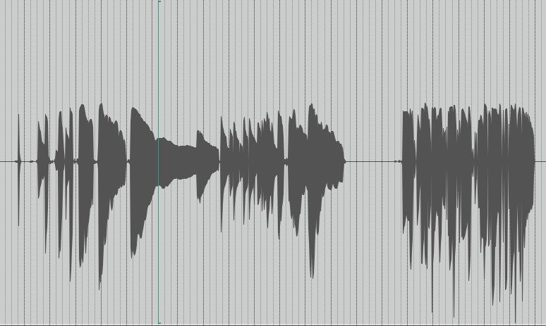

Sinon, j'ai remarqué un truc qui n'a sûrement rien à voir, mais pour ma culture, le signal (qui sort du SEND) n'est pas bien centré autour de zéro. C'est normal ?
Messages : 8075
Re: [G5V3] Grésillement à fort volume
Son clair ou saturé ?

là c'était en canal clean (pas fait le test en canal boost).
