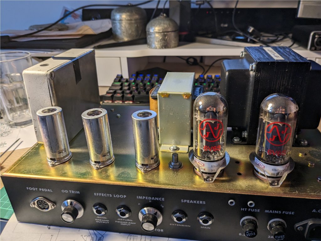

Bonjour à tous.
Cela fait quelques mois que je trimballe ce petit Ceriatone dont je suis très ( très) content.
Format idéal pour le balader de local en local, son vraiment bon et "différent" ce qui fait que je sors souvent bien du mix ( même sur les cab MG de prêt du local).
Le seul point noir la boucle, je m'attelle cette semaine à l'installation du kit TT dumbleator, qui risque de rentrer au chausse pied, mais je tiens à conserver l’intérêt pratique de l'ampli.
une petite vue de l'intérieur en attendant ( montage par Ceriatone).

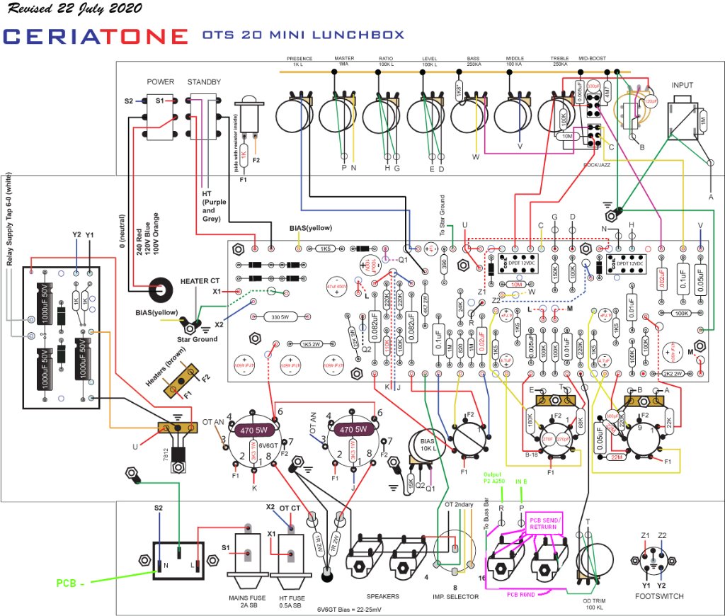

Pour la repique, je pense le faire direct en sortie de transfo, sur le S1.
https://ceriatone.com/wp-content/upload ... y-2020.jpg
voici l'idée, mais attention je débarque un peu, je suis preneur de corrections/conseils.( évidemment je n'ai pas noté la masse que j'irais reprendre au plus propre).

j'aurais plutôt accroché l'alim au point L, histoire d'avoir un peu de filtrage en amont. En plus, le câble aura moins de chemin à faire.
Autre remarque, sachant que la boucle ne doit pas apporter de coloration (sauf dans certains ampli comme le Bogner Shiva), pourquoi ne pas partir sur une boucle à lnd150, qui a le mérite d'être beaucoup plus compacte, et de ne pas pomper 300mA supplémentaires sur le chauffage?

Merci pour le reste cependant, dois je m’inquiéter sur la consommation supplémentaire vu mon transfo ? ( je n'ai pas d'info dessus il faudra voir au démontage) Tu parles du L en entrée d'alim ?

sinon côté raccordement je suis perdu, ou plutôt j'ai un peu peur par ignorance.
Rien que le IN A / IN B j'ai des doutes :boulet:
Mais bon c'est comme ça qu'on apprend.
au point L je suis pas en DC, si ?

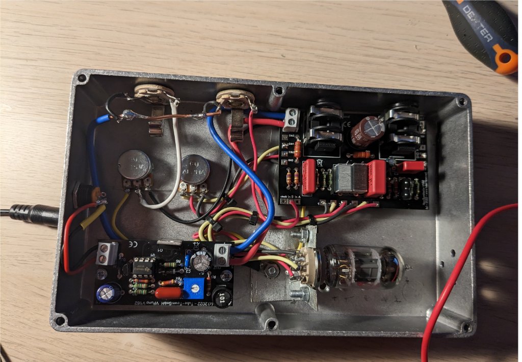

je pars la dessus, avec un boitier de pédales pour tenir la 12AX7 et le pcb.
Je profite des 2 trous présents dans le châssis entre les 6V6 pour passer mes cables et je supprime le IN/OUT d'origine pour le réutiliser en vrai SEND/RETURN.
Par contre j'ai besoin de vous pour trouver le B+ 200-350 VDC

Au point L je pense que oui tu dois être en DC, tu prends ton multi au pire et tu regardes ;-)
Mesures aussi le point M ;-) tu aura qq dizaines de volts d'écart. Tu pourra choisir celui qui te conviendra le mieux.

finalement j'ai externalisé.
je fais un test et j'ai -12 V en entrée, je regarde le transfo, il est + au centre. tanpis j'inverse le + et le - en entrée du connecteur et la le transistor fume...
Je vois pas ce qui merde...
Ps : le résistance qui tire la tronche au milieu de la pompe est fonctionnelle, la pate a cassé court mais je l'ai testée, elle est juste moche.

TT me renvoie gentiment l'IRF qui a cramé, mais j'ai beau creuser je ne trouve pas la raison du dysfonctionnement.

j'ai changé l'IRF:
J'ai 12V en entrée et 10,8 en sortie peu importe la position du trimmer :roll:
Je pense que l'IC 555 est mort aussi, je n'ai qu'un petit proto DIY de test pour les doubles amplis OP, donc s'agissant d'un timer il ne réagit pas.
A creuser.
