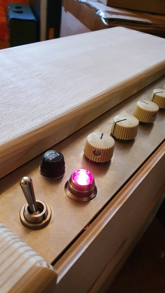

Salut à tous,
Je vous présente le dernier né, le "Tweed Terror", un 5E3 trèèèès modifié avec au programme:
- Reverb sans transfo autour d'une 12dw7. Un switch permet de bypasser complètement la reverb pour retrouver le gain original du 5E3
- Canal tweed normal avec switch bright
- Canal bright modifié pour sonner plus "moderne"
- Possibilité de modifier le routage des canaux de parallèle (normal) à série pour utiliser les deux étages de gain simultanément
- Boucle de CR commutable sur le dernier étage du préamp
- Boucle de CR du poweramp avec trois niveaux différents
La plupart de ces fonctionnalités étant commutables, on peut retrouver le son et le caractère classique du 5E3 ou s'amuser à faire du surf-rock en foutant la reverb à fond (reverb longue) ou encore faire du gros hard-rock bien brutal (bon faut pas déconner non plus, ça s'essoufle quand on pousse le préamp à burne).
Bref un ampli super polyvalent avec une vraie personnalité et un mojo terrible.
Cerise sur le gâteau : je n'ai jamais connu un ampli aussi silencieux, tant et si bien qu'à la première mise sous tension, alors que j'attendais du buzz et/ou du souffle, je pensais qu'il y avait un grave problème puisqu'aucun son ne sortait du HP.
Terrible avec une strat, extraordinaire avec un Rhodes ou un Wurlitzer, génialissime avec l'harmonica. J'essaierai de poster une démo à l'occase.
Petite question cependant, concernant le HP, est-ce que l'un de vous a déjà essayé un WGS G12Q?
Ça sonne pas mal, mais le volume sonore est, j'ai l'impression, beaucoup plus faible qu'avec le celestion gold.. Question de rôdage?
Sinon prochaine étape que j'aborde avec une appréhension non-nulle, coller du tweed sur la boiboite. Sachant que je n'ai jamais tolexé (mais que je suis la star du papier cadeau chaque Noël)
Merci à tous
