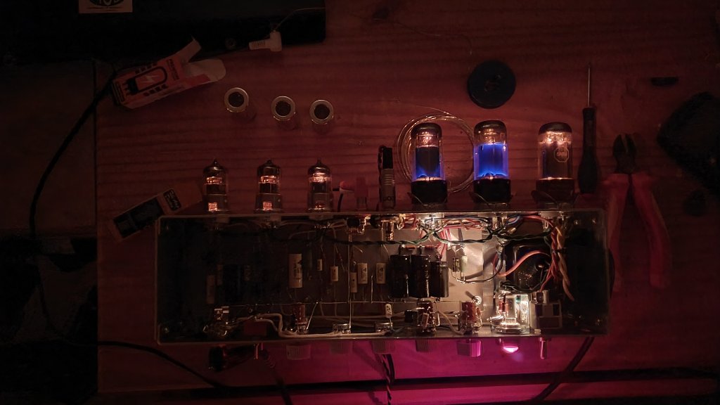

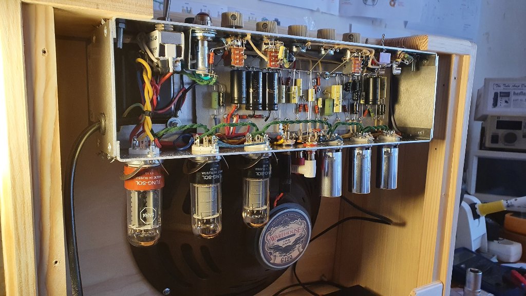

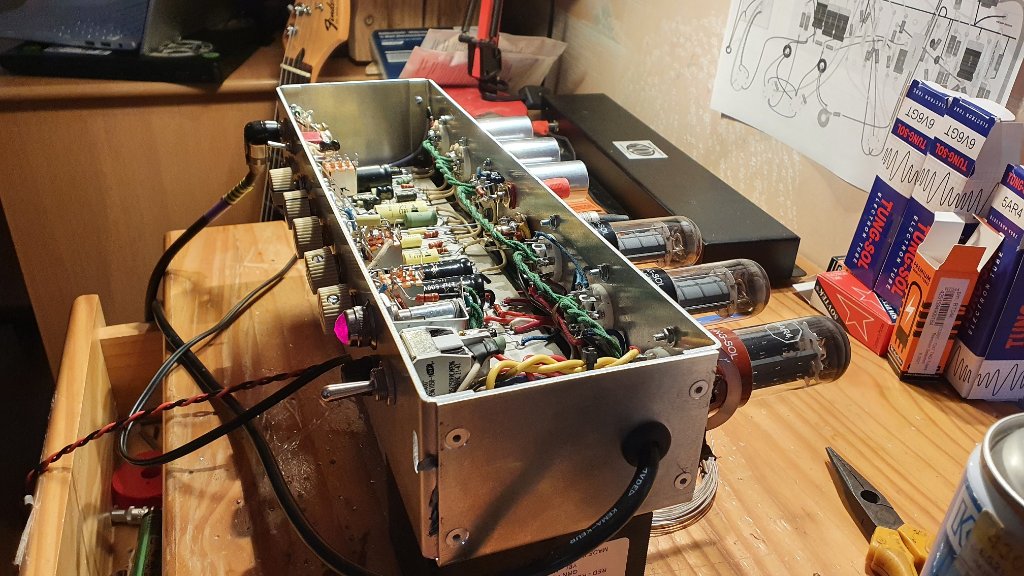

Salut à tous,
Je vous présente le dernier né, le "Tweed Terror", un 5E3 trèèèès modifié avec au programme:
- Reverb sans transfo autour d'une 12dw7. Un switch permet de bypasser complètement la reverb pour retrouver le gain original du 5E3
- Canal tweed normal avec switch bright
- Canal bright modifié pour sonner plus "moderne"
- Possibilité de modifier le routage des canaux de parallèle (normal) à série pour utiliser les deux étages de gain simultanément
- Boucle de CR commutable sur le dernier étage du préamp
- Boucle de CR du poweramp avec trois niveaux différents
La plupart de ces fonctionnalités étant commutables, on peut retrouver le son et le caractère classique du 5E3 ou s'amuser à faire du surf-rock en foutant la reverb à fond (reverb longue) ou encore faire du gros hard-rock bien brutal (bon faut pas déconner non plus, ça s'essoufle quand on pousse le préamp à burne).
Bref un ampli super polyvalent avec une vraie personnalité et un mojo terrible.
Cerise sur le gâteau : je n'ai jamais connu un ampli aussi silencieux, tant et si bien qu'à la première mise sous tension, alors que j'attendais du buzz et/ou du souffle, je pensais qu'il y avait un grave problème puisqu'aucun son ne sortait du HP.
Terrible avec une strat, extraordinaire avec un Rhodes ou un Wurlitzer, génialissime avec l'harmonica. J'essaierai de poster une démo à l'occase.
Petite question cependant, concernant le HP, est-ce que l'un de vous a déjà essayé un WGS G12Q?
Ça sonne pas mal, mais le volume sonore est, j'ai l'impression, beaucoup plus faible qu'avec le celestion gold.. Question de rôdage?
Sinon prochaine étape que j'aborde avec une appréhension non-nulle, coller du tweed sur la boiboite. Sachant que je n'ai jamais tolexé (mais que je suis la star du papier cadeau chaque Noël)
Merci à tous

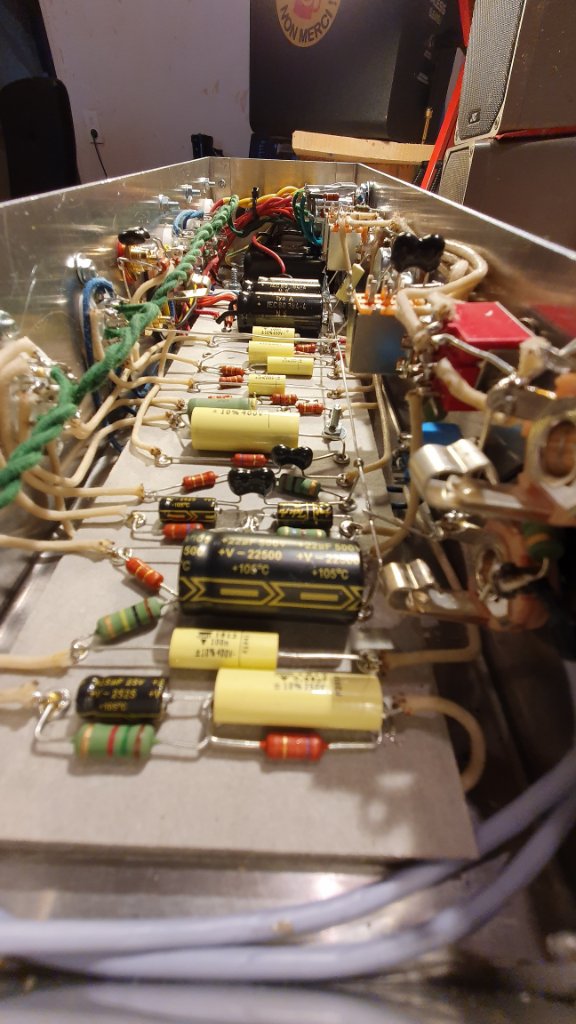

du bien bel ouvrage! Tu as le schéma sous la main?

Voici le schéma PS: il me reste encore un peu de mise au point, le schéma est à prendre avec des pincettes

Belle réalisation !
A quoi sert R15 ?
A quoi sert R15 ?
- Messages : 1172
Re: "The Tweed Terror" - 5E3 reverb survitaminé
Je vois la CR entre V3a et V3b. Quand la reverb est en service, ça ne fait pas des trucs bizarres ?

Pour être tout à fait honnête, j'avais trouvé ce bout de schéma de reverb sur un forum, j'ai pensé qu'il s'agissait d'une résistance pour adapter l'impédance et/ou protéger l'unité de reverb en limitant un poil le courant. On retrouve cette résistance dans les circuits de reverb basés sur l'ECC82 dans cet article: http://www.valvewizard.co.uk/reverbdriver.html et dans d'autres circuits, non. Dans le doute j'ai préféré laisser cette résistance.
Non, rien à signaler. Des trucs bizarres genre problème de phase?Rimlock a écrit : 18 mars 2022, 12:14 Je vois la CR entre V3a et V3b. Quand la reverb est en service, ça ne fait pas des trucs bizarres ?
En fait, l'action de la CR est plus légère je trouve, mais calme quand même un peu le jeu quand on pousse le préamp un peu fort.
Dans l'ensemble cet ampli est très expérimental, je me suis amusé à essayer des choses, à défaire, à refaire, à modifier des choses, à changer des bidules; à apprendre quoi. Eh ben les amis à la fin de tout ça, ça fait un ampli drôlement sympa

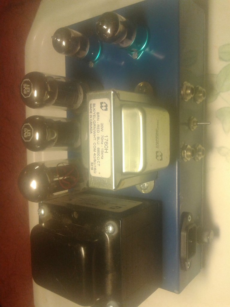

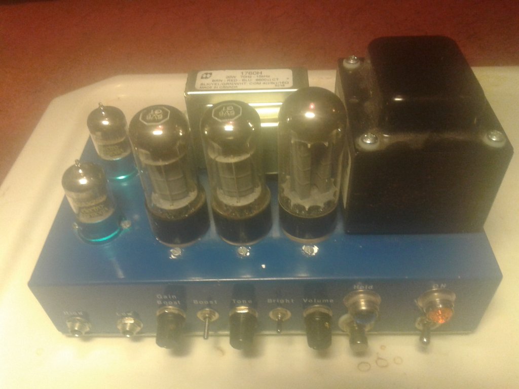

-- Max Leevels .
- Ai 1 Copy de '5 E 3' / 15W (2x12Ax7, 5Y3, 2x6V6)
1) Celui-ci Fait aussi 15 Watts.? ( 6 Lampes.?)
2) Le Mien n'a pas de Réverb,
> Peut-0n en Ajouter 1, dans SEND/RETURN.?
- 0u ailleurs.. et Comment.?
- Le Potar de Volume Débite Trop Vite du Son
= Pas facile à Gérer :
- Peut-Être à Changer pr du Log, Si est en Linéaire.?
- Merci pr Réponses..
> QUAND AURAI RÉCUP CETTE TÊTE,
= PENSE LA VENDRE 350€ (État Nf, Sans aucun Buzz)
-- Max Leevels .
