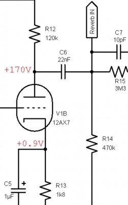

Il y a le choix : cathodyne, cascode... ? Faudrait voir l'ensemble... :think:

Rimlock a écrit : 10 mars 2021, 23:50 Il y a le choix : cathodyne, cascode... ? Faudrait voir l'ensemble... :think:
Pas mal mais non 😉

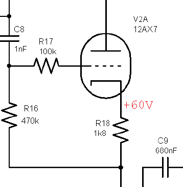

Ouh lala, le chef nous fait une surprise ?? Il nous a pondu un nouveau schéma d'un montage testé et approuvé qui déchire ?
Ben un peu comme Rimlock, je dirais un CF qui attaque un TS. Mais comme c'est V2a, ça me semble arriver tard dans la logique d'un préamp standard...

Pote Gui a écrit : 11 mars 2021, 17:55 Ouh lala, le chef nous fait une surprise ?? Il nous a pondu un nouveau schéma d'un montage testé et approuvé qui déchire ?

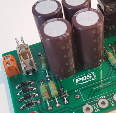

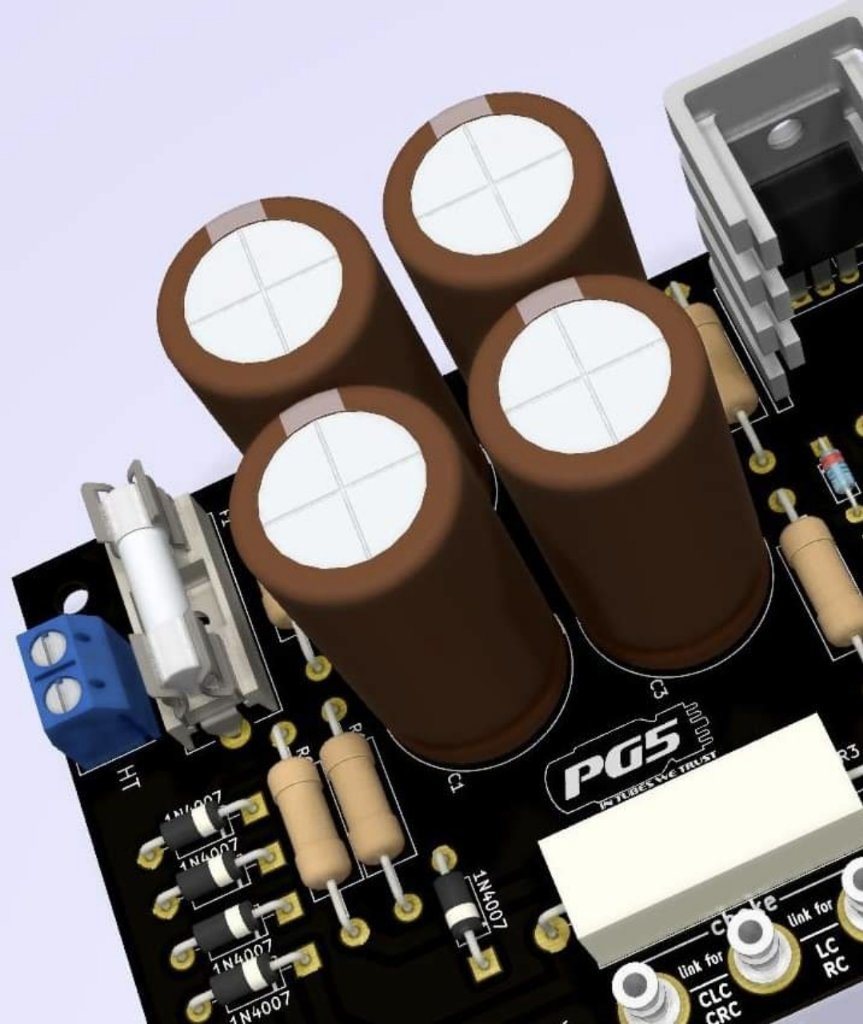

#Teaser 2 #tubeamp #newamp
Une alim qui en a sous le coude 😉

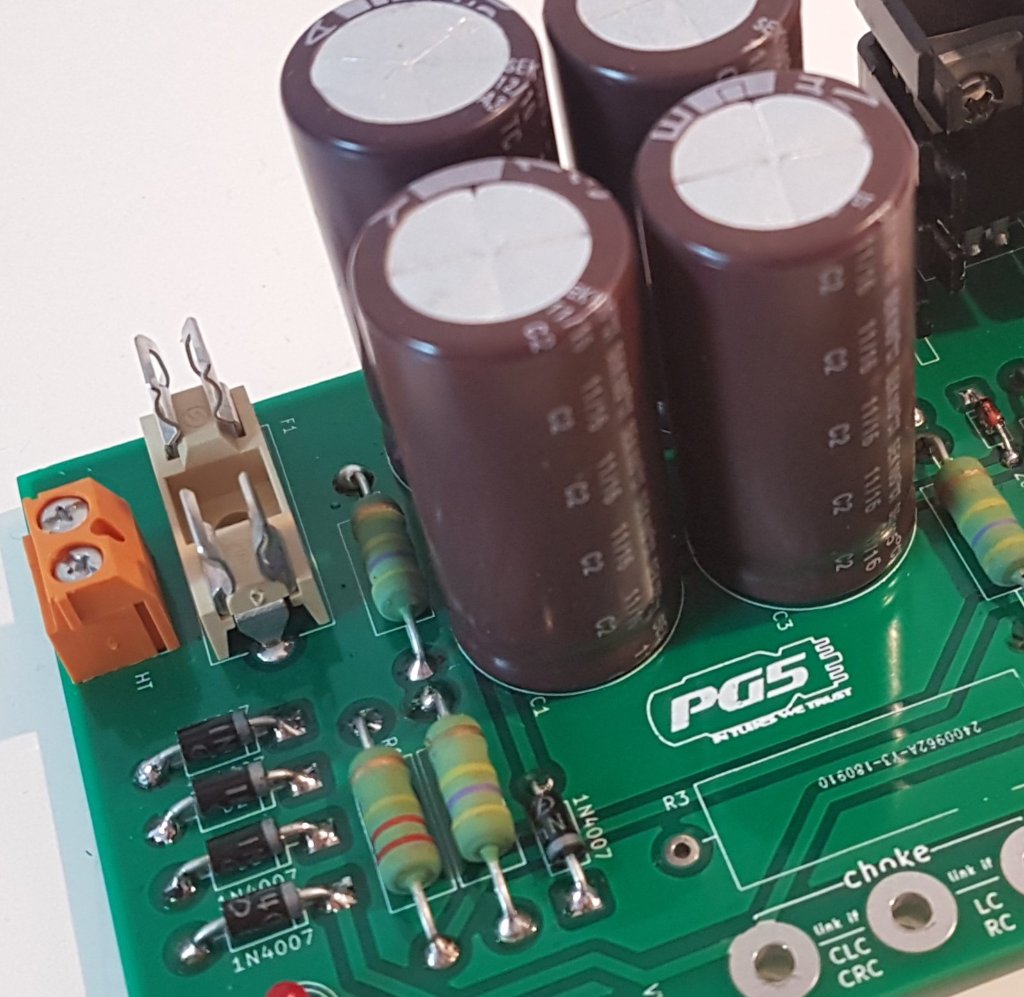

C'est beau... sur l'écran ! Mais dans la vraie vie ça donne plutôt ça :

Je comprends tes doutes mais pas de ça chez nous ;-)
Re: Mars 2004 - Mars 2021
Ah mais c'est la carte d'alim du G5 10th finalisée ça, non ?

10,11, 12, 13, 14, 15th .... hum oui ;-)
