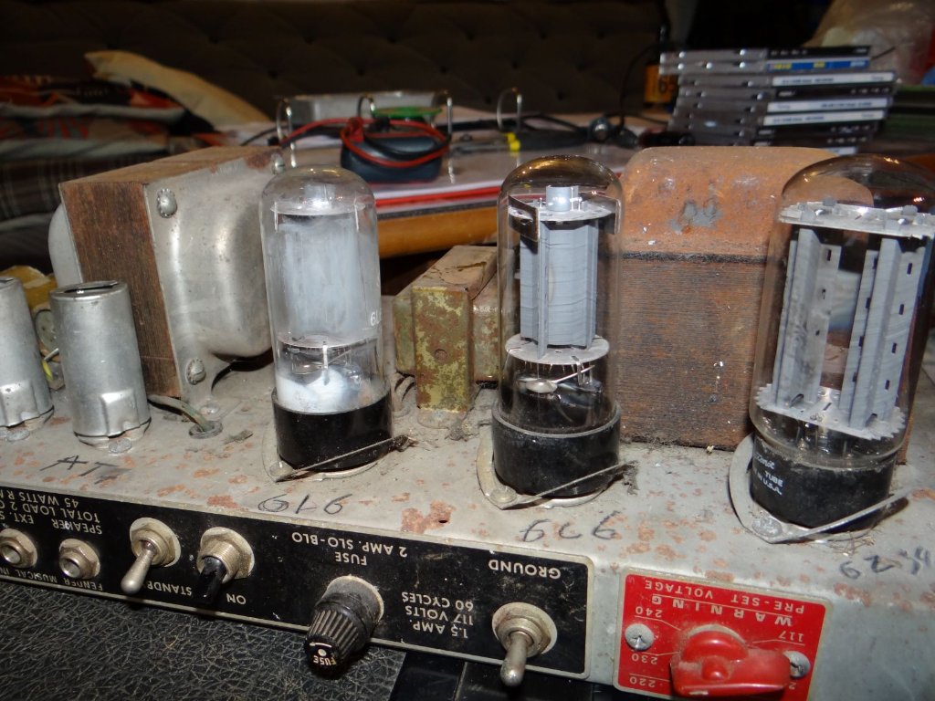

dejà l ampli s'allume :banane: mais pas de son, rien, nada, pas même un souffle ....!! les lampes de préamp s allume ,une des 6l6l est hs(v7) ,
l intérieur est recouvert d une poudre blanchâtre ...l autre s'allume et rien non plus sur la gz34 .
les tensions sur le tranfo. d 'alimentation sont correctes ,par contre les condos de filtrages sont hs !!!

Alors déjà, au cas où tu devais remettre la main sur un ampli de cet acabit, NE PAS LE METTRE SOUS TENSION D'EMBLÉE! Le risque est réel de faire partir ton transfo d'alim en fumée, voire pire. Tu as eu du bol que la redresseuse ne débite aucun courant, sinon c'était la cata! Dans tous les cas, tu changes les condos de filtrage et les tubes qui semblent défectueux tel que celui avec un défaut de vide d'air (la fameuse "poudre blanchâtre").

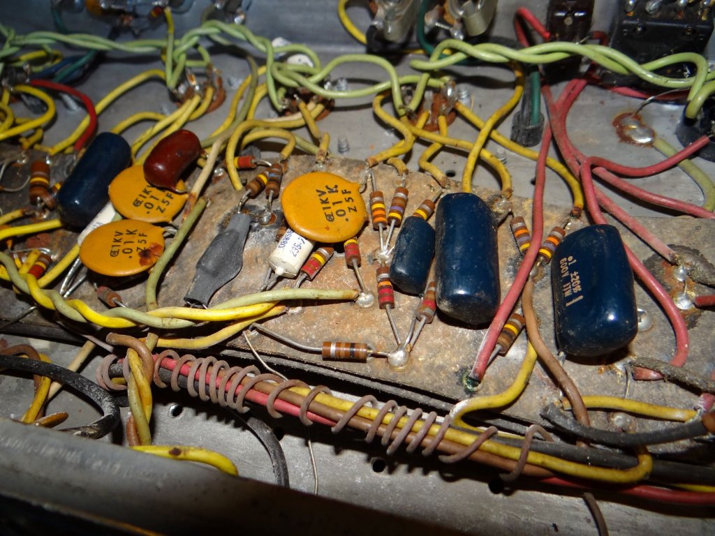

petite question ? sur la photo n°4 du turret board on voit un fil entourer un ensemble de fil (qui viennent des condos de filtrages) ,c'est sensé faire écran "genre tresses de masses" ??? :shock: celui -ci est relié des deux cotés à la masse du chassis !
d ailleurs pourquoi y a t il une multitude de point de masse ?sur l ampli ,je pensais qu il était préférable d en avoir un seul en "étoile"? :?:
Re: fender super reverb
Oui, c'est l'idée : un fil enroulé autour d'un paquet d'autres et relié à la masse crée un écran.
Chez Fender, il y a toujours une multitude de mises à la masse au châssis...

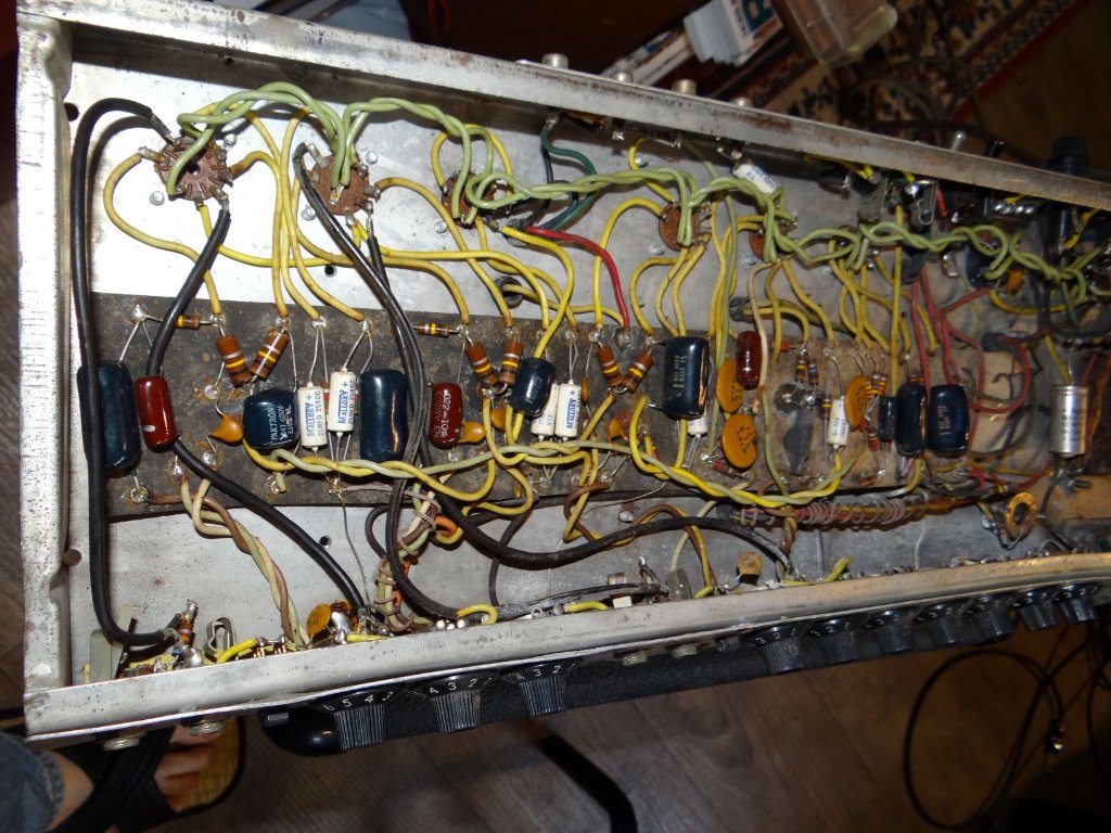

On reconnaît bien le câblage foutraque des Fender CBS '70s ! (notamment le chauffage, quelle bande de pignouf !)
Peut-être pourrais-tu dans un premier temps garder le "eyelet board" d'origine et tester comme ça (après changement des capas d'alim et des tubes foirés) ? Bon, ça peut être un poil fun à l'allumage mais pas très dangereux ...
Bof, quel intérêt? En plus en dessoudant tous les composants, tu pourras les tester tous correctement (il risque d'y avoir du déchet)!
Pote Gui a écrit : 09 oct. 2019, 7:59 Bof, quel intérêt? En plus en dessoudant tous les composants, tu pourras les tester tous correctement (il risque d'y avoir du déchet)!
Tu as probablement raison, c'est la voix de la sagesse !
Avec eyelet board changé et une fois totalement recâblé, cet ampli va devenir une pure merveille !!!

Comme dit plus haut refaire complètement la plaque des condos chimique du dessus (les condos F&T sont très bien pour ça) et remplacer les résistances par des 2W metaloxyde...
Si on en croit la photo du turret board (la plaque noire couverte de composants ! ) on dirait qu'elle est recouverte d'une couche de saleté à base de rouille... Ça risque de poser beaucoup de problèmes d'isolement... les supports de lampes doivent aussi être oxydé un max (les faire tremper dans du pétrole une nuit serait pa inutile)... je serais partisan comme Pote Gui de tout démonter, mettre le turret à nu et refaire un câblage propre ala blackface. Ça permettrait aussi de le passer en AB763 (circuit de bias)...

c'est ce que j ai prévu! ,refaire le turet board avec un modèle neuf, l'original en carton a pris humidité et gondole... puis le câblage au propre point par point ,idem pour le chassis ,j ai déjà commencé à tous démonter nettoyé ,en repérant chaque élément et fil dessoudé !

La plaque est toujours "gondolée ! Elle est fixée directement sur le châssis par trois vis et il y a des câbles qui passent dessous ! Donc ça fait des vagues... !
