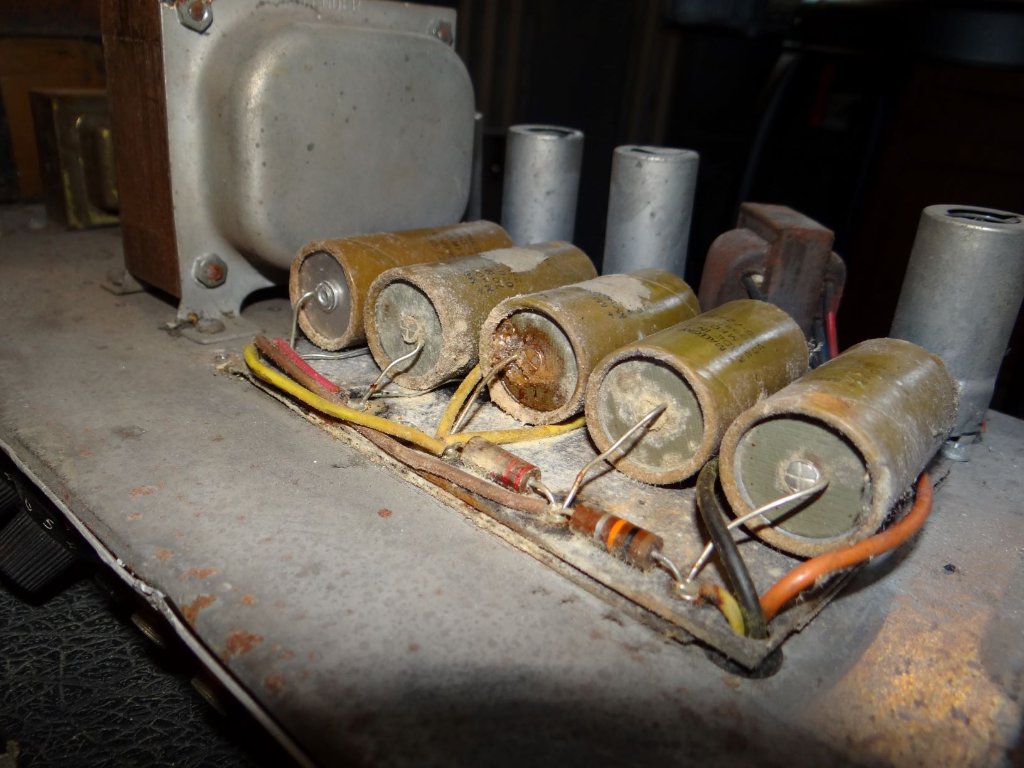

j ai donc récupéré l engin et effectué un premier diagnostic:
dejà l ampli s'allume mais pas de son, rien, nada, pas même un souffle ....!! les lampes de préamp s allume ,une des 6l6l est hs(v7) ,
l intérieur est recouvert d une poudre blanchâtre ...l autre s'allume et rien non plus sur la gz34 .
les tensions sur le tranfo. d 'alimentation sont correctes ,par contre les condos de filtrages sont hs !!!
pour le transfo de sortie ,le primaire a l air correcte 47 ohm et 44 par contre j ai un doute pour le secondaire 0.2ohm !!!
le transfo reverb est à 1.8k au primaire et 1 ohm au secondaire.
j ai recommandé une paire de 6l6 et une gz 34 ;les condos de filtrages,et je compte refaire le turret board qui a une sale allure.
voilà mais première analyse , j ai commencé à tous décâbler et repérer ,tous ce petit monde ,des que je récupère les pièces je remonte et je poursuivrais mes investigations .
si vous avez des avis, conseils ou autres je suis preneur bien sur

Alors déjà, au cas où tu devais remettre la main sur un ampli de cet acabit, NE PAS LE METTRE SOUS TENSION D'EMBLÉE! Le risque est réel de faire partir ton transfo d'alim en fumée, voire pire. Tu as eu du bol que la redresseuse ne débite aucun courant, sinon c'était la cata! Dans tous les cas, tu changes les condos de filtrage et les tubes qui semblent défectueux tel que celui avec un défaut de vide d'air (la fameuse "poudre blanchâtre").

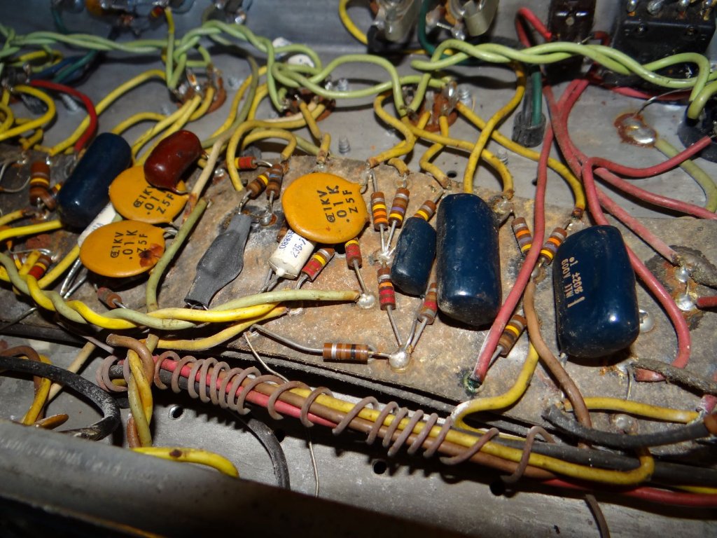

petite question ? sur la photo n°4 du turret board on voit un fil entourer un ensemble de fil (qui viennent des condos de filtrages) ,c'est sensé faire écran "genre tresses de masses" ??? celui -ci est relié des deux cotés à la masse du chassis !
d ailleurs pourquoi y a t il une multitude de point de masse ?sur l ampli ,je pensais qu il était préférable d en avoir un seul en "étoile"?

Oui, c'est l'idée : un fil enroulé autour d'un paquet d'autres et relié à la masse crée un écran.
Chez Fender, il y a toujours une multitude de mises à la masse au châssis...

On reconnaît bien le câblage foutraque des Fender CBS '70s ! (notamment le chauffage, quelle bande de pignouf !)
Peut-être pourrais-tu dans un premier temps garder le "eyelet board" d'origine et tester comme ça (après changement des capas d'alim et des tubes foirés) ? Bon, ça peut être un poil fun à l'allumage mais pas très dangereux ...
Re: fender super reverb
Bof, quel intérêt? En plus en dessoudant tous les composants, tu pourras les tester tous correctement (il risque d'y avoir du déchet)!

Comme dit plus haut refaire complètement la plaque des condos chimique du dessus (les condos F&T sont très bien pour ça) et remplacer les résistances par des 2W metaloxyde...
Si on en croit la photo du turret board (la plaque noire couverte de composants ! ) on dirait qu'elle est recouverte d'une couche de saleté à base de rouille... Ça risque de poser beaucoup de problèmes d'isolement... les supports de lampes doivent aussi être oxydé un max (les faire tremper dans du pétrole une nuit serait pa inutile)... je serais partisan comme Pote Gui de tout démonter, mettre le turret à nu et refaire un câblage propre ala blackface. Ça permettrait aussi de le passer en AB763 (circuit de bias)...
Ah ! et surtout ne pas passer au papier de verre les tôles des transfos pour enlever la rouille ! Un léger passe au tampon Jex vert usagé avec un poil de WD40 suffit ! Il ne faut pas dégrader l'isolement inter-tôle en les mettant à nu... Idem pour le châssis, un nettoyage mais pas un ponçage pour garder la patine des ans ! et ne pas effacer les inscriptions éventuelles !

merci pour vos commentaires ,
c'est ce que j ai prévu! ,refaire le turet board avec un modèle neuf, l'original en carton a pris humidité et gondole... puis le câblage au propre point par point ,idem pour le chassis ,j ai déjà commencé à tous démonter nettoyé ,en repérant chaque élément et fil dessoudé !
sinon il y a déjà un circuit de bias non visible sur les photos

La plaque est toujours "gondolée ! Elle est fixée directement sur le châssis par trois vis et il y a des câbles qui passent dessous ! Donc ça fait des vagues... !
Sur cette version, qui amha est une AA270 je pense que c'est juste un équilibrage de bias, pas un réglage à proprement parler... Tu as tous les schémas sur Shematic Heaven !
