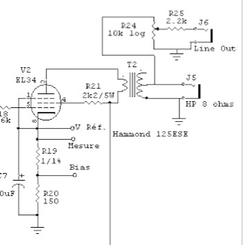

Re: Enrergistreur de signal
McColson a écrit : 10 nov. 2018, 9:18 L'idéal serait d'envoyer 1V en entrée ligne de la carte son.
Sachant que U=rac(RxP), si tu as un ampli de 100W et une charge de 8 Ohms, ça te fait environ 28V à bloc si je dis pas de connerie.
Donc je ferais une atténuation 100:1 et aussi 10:1 car c'est rare qu'on soit tjs à ces valeurs extrêmes.
Un peu comme la sortie ligne sur les premiers G5 ;-) (il faut adapter les valeurs du pont diviseur à la puissance de l'ampli, of course ...)
