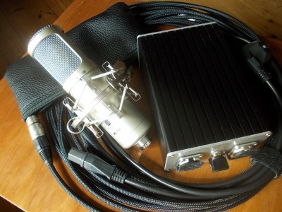

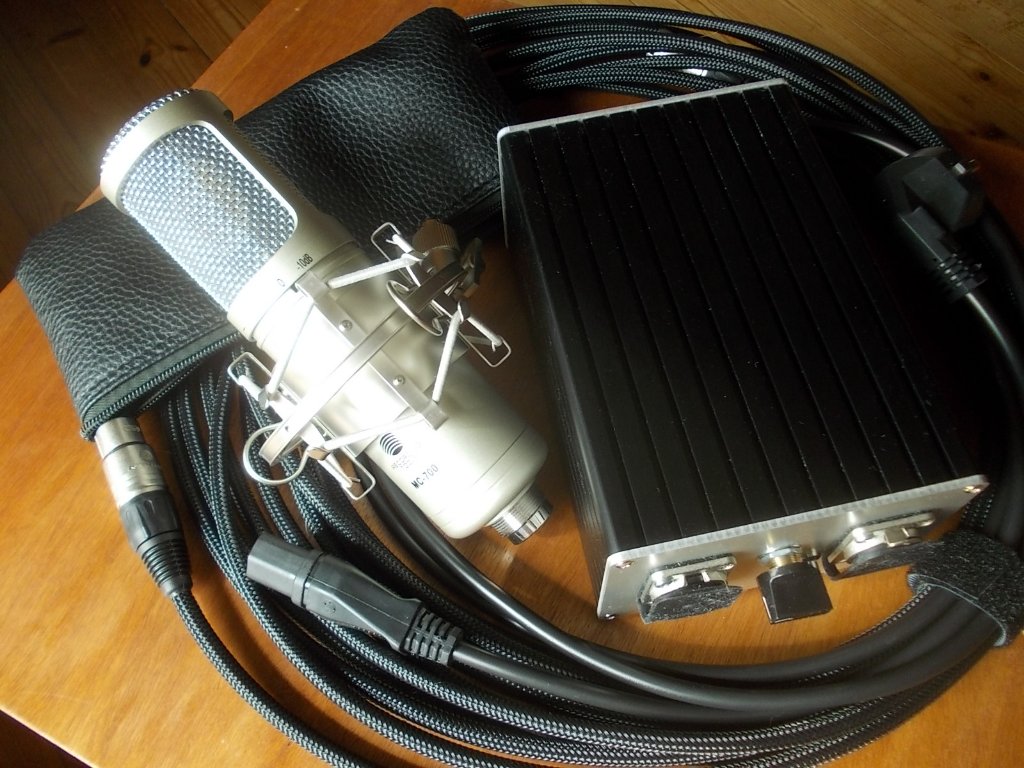

Comme demandé par Pot Gui, un sujet sur ma dernière réalisation
C'est la version polarité variable du micro mis au point par Bernard (Berl) sur AF.
Le corps du micro est celui du Recording Tools MC-700, il a une capsule qui ressemble à celle du U47 (RK47), il est livré avec sa suspension pour une centaine d'euros.

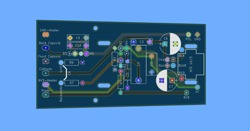

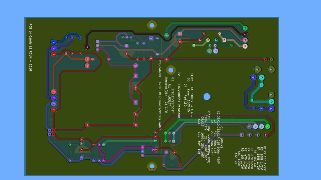

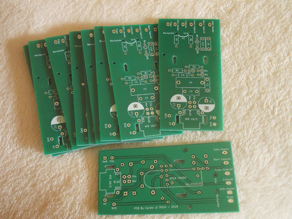

Le pcb en conception,
et en vrai.

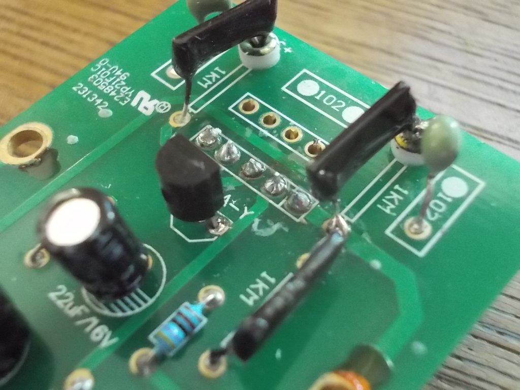

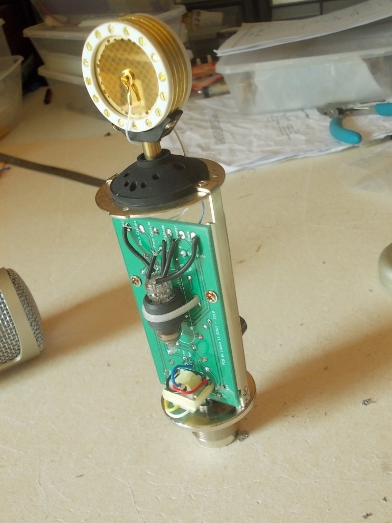

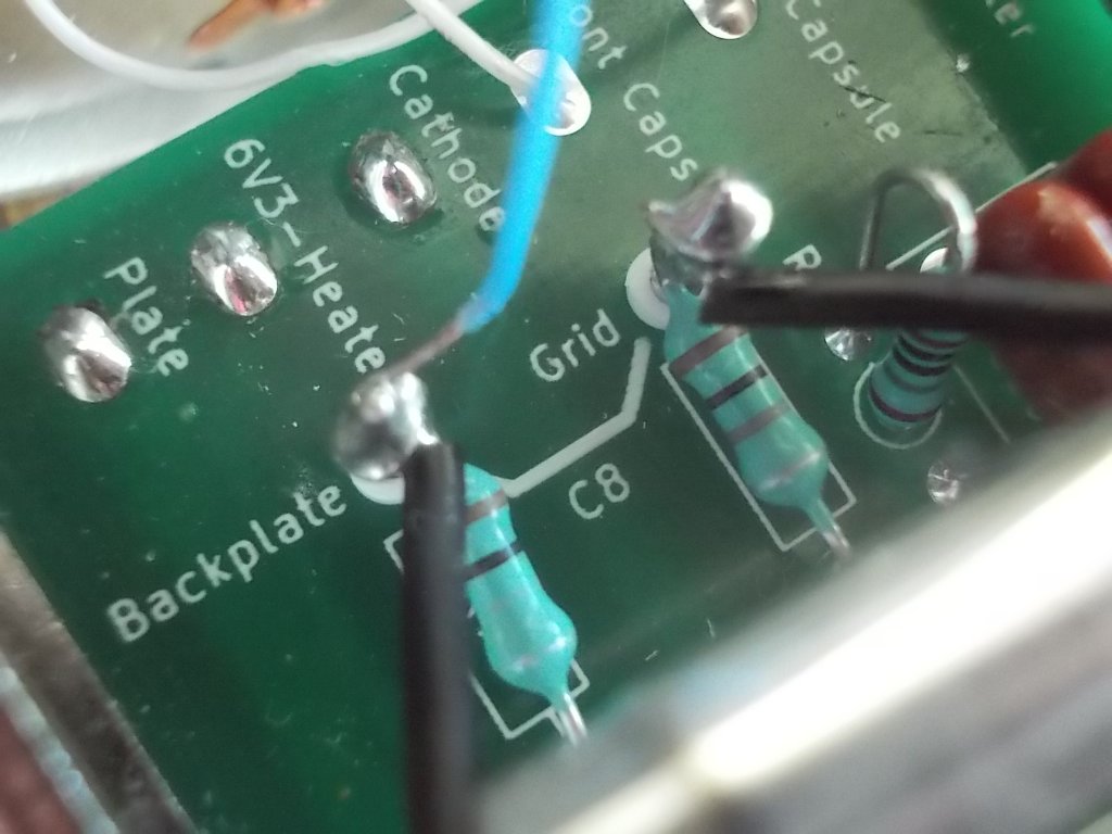

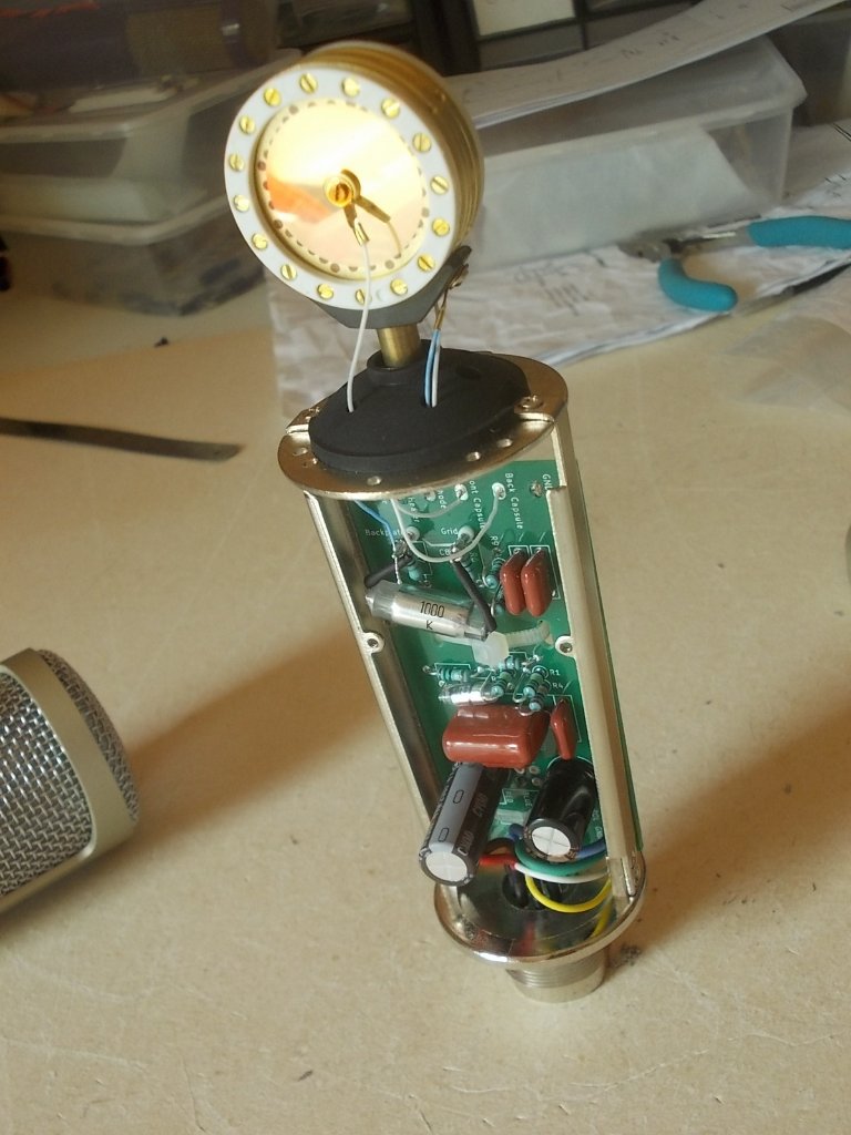

Coté arrière
Coté avant
A noter les liaisons que Backplate-C8-Grille ce font sur des plots en Teflon (haute impédance oblige).

Lemontheo a écrit : 09 sept. 2018, 9:52 - tu la trouves où la résistance de 1g?
La résistance de 1G peut être prise sur le micro donneur (résistance plaquette 1KM sur la photo) ou , , ou selon ta gourmandise.
Pote Gui a écrit : 09 sept. 2018, 10:36 Je pige pas trop la partie en pointillés bleus sur le schéma Kicad...
Cette partie est câblée sur des plot en Teflon (c'est pour pouvoir tester le pcb sur kicad sans avoir d'erreur).
Pote Gui a écrit : 09 sept. 2018, 10:36 Et tu vendrais un pcb ou deux?
Il me reste cinq pcb pour le micro, et sept pour l'alimentation (présentation à suivre) > MP

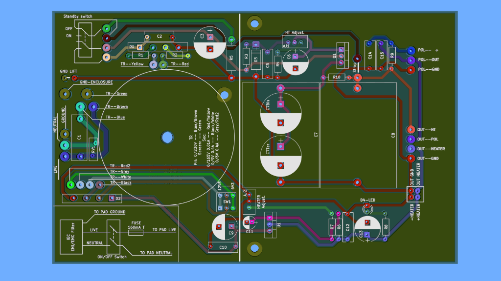

Pour l'alimentation, étant donné que la stabilité est un impératif, c'est un Darlington qui s'y colle, la référence sur sa base est donnée par une Zener et un pont diviseur avec un ajustable pour la régler finement, suis deux condensateur polypropylène de 20µF.
Le circuit de stanby décharge toutes les capas, sauf C2, via R5 en 3 secondes.
R10 est là pour pouvoir remplacer C7 par BisC7 et BisC8, électrochimiques, sans trop de dégradation.
Pour le chauffage, il y a la possibilité d'utiliser soit du 6V3 ou du 12V6, c'est pour la rendre universelle mais si c'est pour un micro dédié cela peut aisément se straper, la régulation ce fait par un LM317.

Re: Micro à polarité variable à base de 5719
Tiens, et pourquoi un Darlington accroît-il la stabilité de l'alim? Impédance de sortie plus faible?
Par ailleurs, je me permets humblement une petite remarque sur la partie chauffage filament : le LM317 ne nécessite pas obligatoirement un 100n en doublon du condo de tête (sauf si distance importante entre le LM et ledit condo), et vu la taille du condo à la sortie (1000µ) ainsi que la présence de celui d'ajustement, tu aurais pu mettre une diode entre pin 1 et 2 et une entre 2 et 3, afin de protéger ton LM de la décharge de ces condos. Vu que le rôle du condo de sortie est de shunter les transitoires, qu'il s'agit d'une alim de chauffage filament (pas des masses de fluctuation a priori) et que tu as déjà protégé l'entrée secteur des transitoires avec un varistor plus un condo (pourquoi d'ailleurs : leur rôle n'est-il pas identique à cet endroit?), ça ne me semble pas pertinent à première vue de placer des condos en sortie du LM. Ça fait des économies de sous et de place sur le pcb...

Pote Gui a écrit : 09 sept. 2018, 17:34 Tiens, et pourquoi un Darlington accroît-il la stabilité de l'alim? Impédance de sortie plus faible?
Rimlock a répondu, de plus si à la place on y met un mosfet (type IRF820) il faut charger la source pour avoir la même régulation, et ce ce fait perdre quelques mA sur les huit que l'alimentation peut fournir, et rajouter une résistance pour faire une cellule RC avec C7 et C8, pour des alimentations plus conséquentes et nécessitant pas la même propreté cela passerait.
Pote Gui a écrit : 09 sept. 2018, 17:34 Vu que le rôle du condo de sortie est de shunter les transitoires, qu'il s'agit d'une alim de chauffage filament (pas des masses de fluctuation a priori) et que tu as déjà protégé l'entrée secteur des transitoires avec un varistor plus un condo (pourquoi d'ailleurs : leur rôle n'est-il pas identique à cet endroit?), ça ne me semble pas pertinent à première vue de placer des condos en sortie du LM.
Le X2 est maintenant obligatoire et Bernard tenait a la varistance.

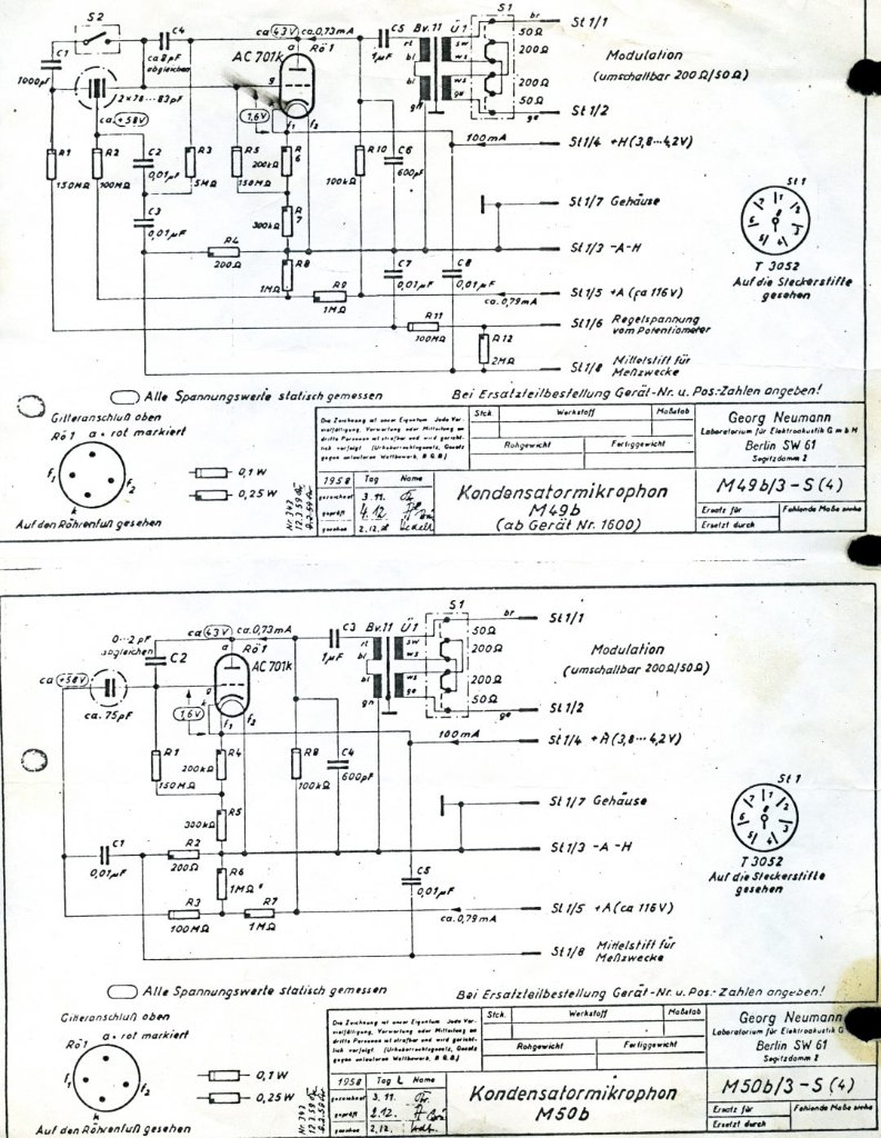

C'est une alimentation quasi universelle, pour un M49b et un M50b le chauffage du filament polarise aussi la grille via un diviseur de tension et un résistance de 150M ohms, il est donc essentiel que cette alimentation soit aussi la plus propre possible.

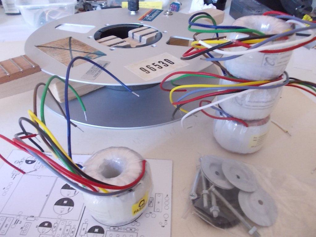

Rimlock a écrit : 09 sept. 2018, 19:25 Question : le transfos à sorties multiples est dispo tout fait dans le commerce ?
Là, sur mesure chez Audiophonics
Primaire : 230V
Secondaires :
1x165 VAC 0.01A (1.65VA)
1x9 VAC 0.4A (3.6VA)
1x6 VAC 0.4A (2.4VA)
