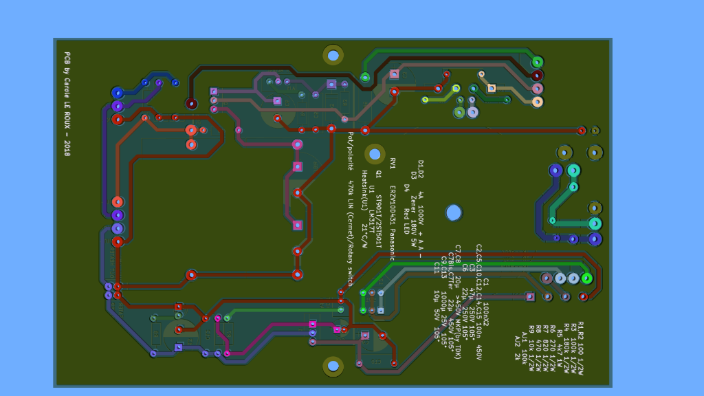

Le pcb en conception,

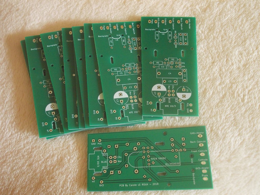

et en vrai.

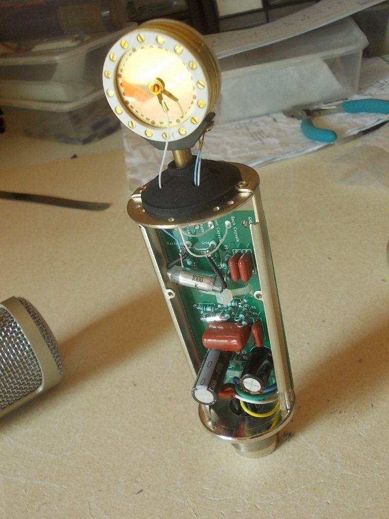

Coté arrière
Coté avant
A noter les liaisons que Backplate-C8-Grille ce font sur des plots en Teflon (haute impédance oblige).

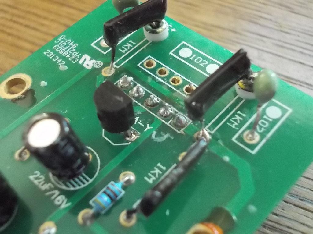

- tu la trouves où la résistance de 1g?

Je pige pas trop la partie en pointillés bleus sur le schéma Kicad...

Lemontheo a écrit : 09 sept. 2018, 9:52 - tu la trouves où la résistance de 1g?
La résistance de 1G peut être prise sur le micro donneur (résistance plaquette 1KM sur la photo) ou , , ou selon ta gourmandise.
Pote Gui a écrit : 09 sept. 2018, 10:36 Je pige pas trop la partie en pointillés bleus sur le schéma Kicad...
Cette partie est câblée sur des plot en Teflon (c'est pour pouvoir tester le pcb sur kicad sans avoir d'erreur).
Pote Gui a écrit : 09 sept. 2018, 10:36 Et tu vendrais un pcb ou deux?
Il me reste cinq pcb pour le micro, et sept pour l'alimentation (présentation à suivre) > MP
