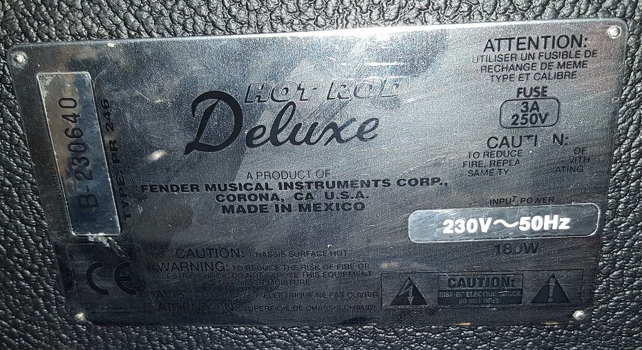

Une dernière chose, sur la doc il est indiqué que le fusible doit être un 1.6A, alors que la plaque à l'arrière de l'ampli indique bien 250V / 3A ???

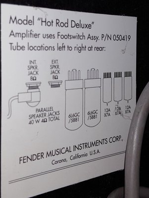

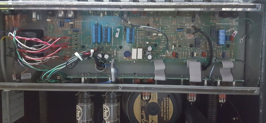

Concernant les lampes, ce sont des GT, mais aucune idée de savoir si ce sont des V1, V2, V3 ... je prendrais des photos ce soir.
J'en profiterai pour faire les tests sur l'alim.
Le primaire de se transfo n'est pas très clair pour moi, d'autan que je n'arrive pas à faire le lien entre la "section 7" et le diagramme du Transfo dans la doc jointe. Dans la "Section 7" on parle de "Black" en CP3 et de "Violet" dans le diagramme ?
Voici quelques photos, si ça peut aider :

Pour le fusible, c'est possiblement 3A pour les US (120V) et 1.6A pour l'Europe (230V)

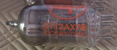

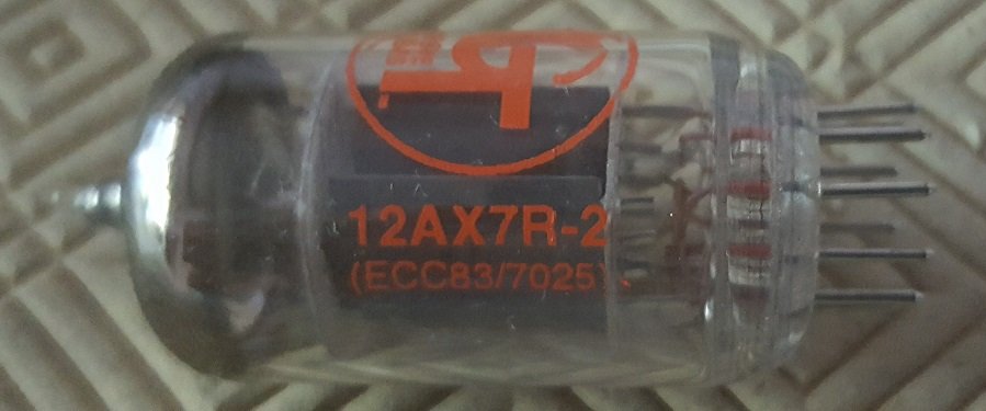

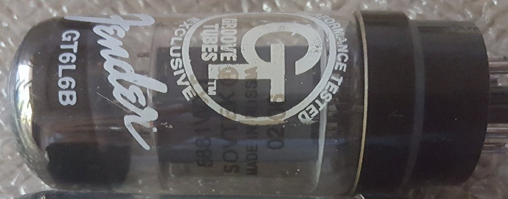

Voici les photos des Lampes :
Lampes 1 et 2
Lampes 3 et 5
Lampe 4
Pour Rappel c'est la lampe 4 qui n'avait pas de lueur.

Et non, rien à déclarer à partir des photos de tes tubes, désolé!
