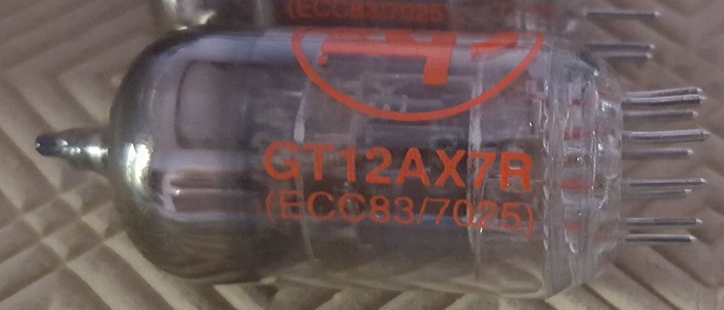

Voici les photos des Lampes :
Lampes 1 et 2
Lampes 3 et 5
Lampe 4
Pour Rappel c'est la lampe 4 qui n'avait pas de lueur.

Re: Réparation Fender Hot Rod Deluxe
Et non, rien à déclarer à partir des photos de tes tubes, désolé!
