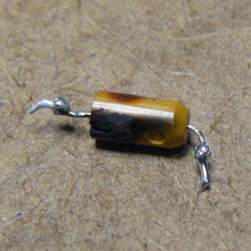

Pour nos amis de g.com : un condo cramé, cause d'une panne sur un Mesa Express 5:25 ;-)

edit : jolie photo Bilbo! La cause d'un tel bronzage excessif?

Pote Gui a écrit : edit : jolie photo Bilbo! La cause d'un tel bronzage excessif?
Aucune idée, mais un Mesa, c'est super chiant à démonter, j'ai failli jeter l'éponge ;-)
