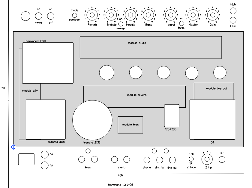

j'ai fais une implantation pour voir comment tout se placera dans la boite.
je me pose 2 questions.
1: les lampes ne sont pas trop espacé est-ce gênant? (j'ai lu que 8 cm était bon mais que 5 passait...) je suis vers 3cm.
2:je pense placer le module line out sous l'OT , est ce problématique ?
merci d'avance .
je pars sur le chassis hammond 1444-26
merci du retour
en fait pour le le module je parle du Module Line Out – Simulation de HP...celui du site.Maintenant, il faudrait que tu nous détailles un peu ce que c'est que ce "module line out"...
l'idée est de placer le pcb sous l'ot en déportant les jacks et pot.(j'ai corriger l'erreur)
pour le circulation d'air je ferais la boite en fonction.je pars sur une tête d'ampli.
