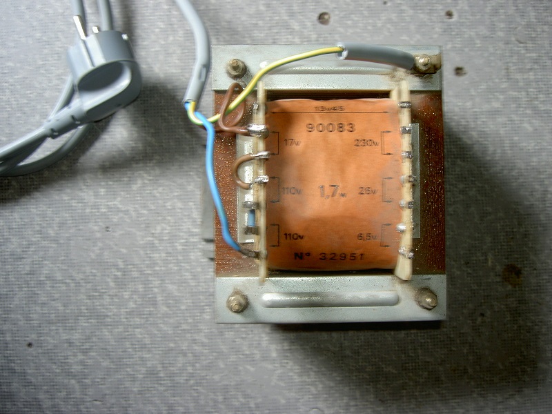

voila , j ais regarder la doc du G5 V3 , mis a part la partie pré ampli , l ampli peut il etre avec un transfo différent et le tube final utiliser en mode triode ...
je demande ca car il me reste un transfo d alim TV .
qui me permet a vide après redressement d avoir env. 300 V= , je voulais utiliser mes PL 504 en mode triode ( chauffage 26 V~ ) , certes les perfs serait peut être moindre mais vu mon énorme stock de tubes TV ...

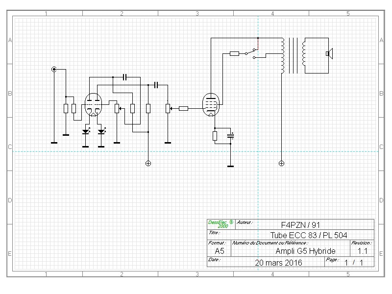

Avec une adaptation éventuelle lors du design et/ou de la mise au point, ouaip, pourquoi pas un autre tube de puissance !

bien vu le stock de tube et la courbe en mode triode , j ais presque du bol car je peut gratter le tube en mini / maxi vers 20 W ( 17 / 24 ) avec un OPT de 2.7 K qui possède l option UL

voila vite fais le plan du G5 Hybride , j ai repris la partie du pré ampli G5 sans véritable modif , au plus simple et ajouter la penthode PL 504 en mode " Triode " & " UL " , pour le transfo de sortie , j hésite entre en modèle Hexacom de 3.5 K et un autre modèle de 2.7 K dont la partie UL est avec des pré sélections tout les 10 % .
j ais pas mis les valeurs sur chaque composant car , je dois d abord revoir la partie " Triode " de la PL 504 .
les 2 potar , je pense prendre les même pour le volume et l attaque de la penthode .
