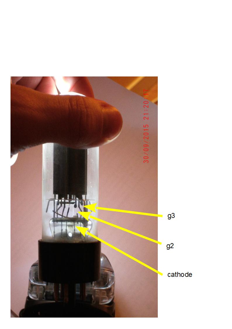

On m'a filé un ampli qui a cramé à réparer et j'en suis à tester les transfos. Celui d'alim est ok, mais celui de sortie affiche des valeurs incorrectes. Pour moi, le transfo est mort, mais j'aurais voulu avoir confirmation avant de le facturer à son proprio :mrgreen: !
Donc, à l'ohmmètre, je trouve moins d'un ohm au secondaire (normal), mais au primaire, je n'ai que 67 ohms, ce qui me semble carrément léger tout de même. J'ai injecté 1V à 1kHz au secondaire pour voir ce qui se passe, et j'obtiens 0,87V au primaire, autant dire peau de balle quoi. Le transfo réagit puisqu'il passe tout de même qqchose mais c'est très faiblard. Vu la Rdc du primaire et le fait que c'est l'étage de puissance qui semble avoir entraîné le départ d'incendie (son proprio énervé du fait qu'il avait prévu un week-end musique avec des potes, a achevé la bête à la hache 8O! Sans déconner, y'a 5 entailles sur le tolex - jusqu'à ce qu'il s'en foute un coup sur le pied, ce qui a dû refroidir un tantinet sa fougue...), emportant les condo de filtrage, le potard de réglage du hum, le switch de standby et qques centimètres de gaines de câbles par-ci, par-là.
Bref, si vous pouviez me confirmer le diagnostique... ou pas, ça me rendrait bien service.

Oui, je suis très surpris que le PT ait tenu. À l'inspection visuelle, j'avais d'emblée annoncé la mort quasi certaine du transfo d'alim. Et puis, après réflexion (R de screen grid fondues, condo de filtrage dégoulinant, câbles HP mal fixés), j'ai ensuite eu des doutes sur l'intégrité physique de l'OT... Il faut vous dire que 2 6L6GC sur 4 présentent des sévices internes importants : le câblage interne au tube de la g2, g3 a fondu, celui de la cathode a tout bonnement disparu (cf photo)... De plus, une R de cathode de la 12AT7 drivant la reverb a également morflé, le filament de ce tube ayant d'ailleurs lui aussi fondu dans l'action. Or, étant donné que tout ce beau monde a comme point commun le standby qui a grave ramassé, je me suis dit que l'OT s'est emballé entraînant les tubes de puissance avec, puis les condo de filtrage à la suite et qques colatéraux de passage. Mais je ne m'explique pas pourquoi le chauffage a pris un jeton au passage, sans endommager le PT...
edit:
Avec 172Vac au primaire, je récupère 10Vac au secondaire, ce qui me donne un rapport de transformation de tension de 17,2 et un rapport de transformation d'impédance de 295,84, soit pour 4 ohm au secondaire, j'obtiens 1,18k au primaire. Bon, ben finalement on dirait que mon OT est en état, non?
