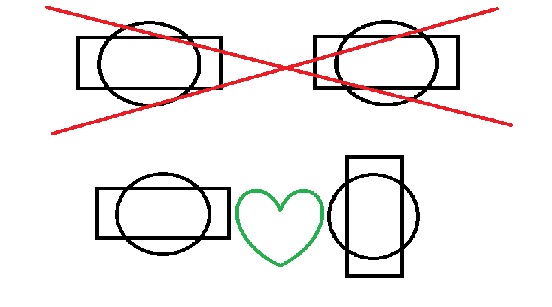

Non ce que je veux dire, c'est que les tôles ne doivent pas être alignées ensemble entre les deux transformateur.
Vue du dessus:
A bientôt!

Mais dans mon cas, vu que les transfo sont couché, et que j'ai prévu de réaliser le même montage que sur ton croquis, c'est bon ?
Myn Donos
Messages : 674
Re: [Ampli] Transformation d'un Carlton 50
De quel montage parles tu? Si c'est couchés dans le même plan, ils risquent de se perturber.

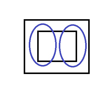

Tiens pour t'aider, voila comment se balade le champ magnétique dans un transfo en tôle EI.
Vue de face, le champ magnétique en bleu:
Champ transfo.jpg (16.22 Kio) Vu 8118 fois
Tu imagines que si tu en mets deux côte à côte, les champs peuvent se mélanger et mettre le bazar dans le montage. Surtout comme dis Vitriol82, si tu le sature, car dans ce cas la tôle ne conduira plus les lignes de champ convenablement et elles vont pouvoir sortir plus loin.
