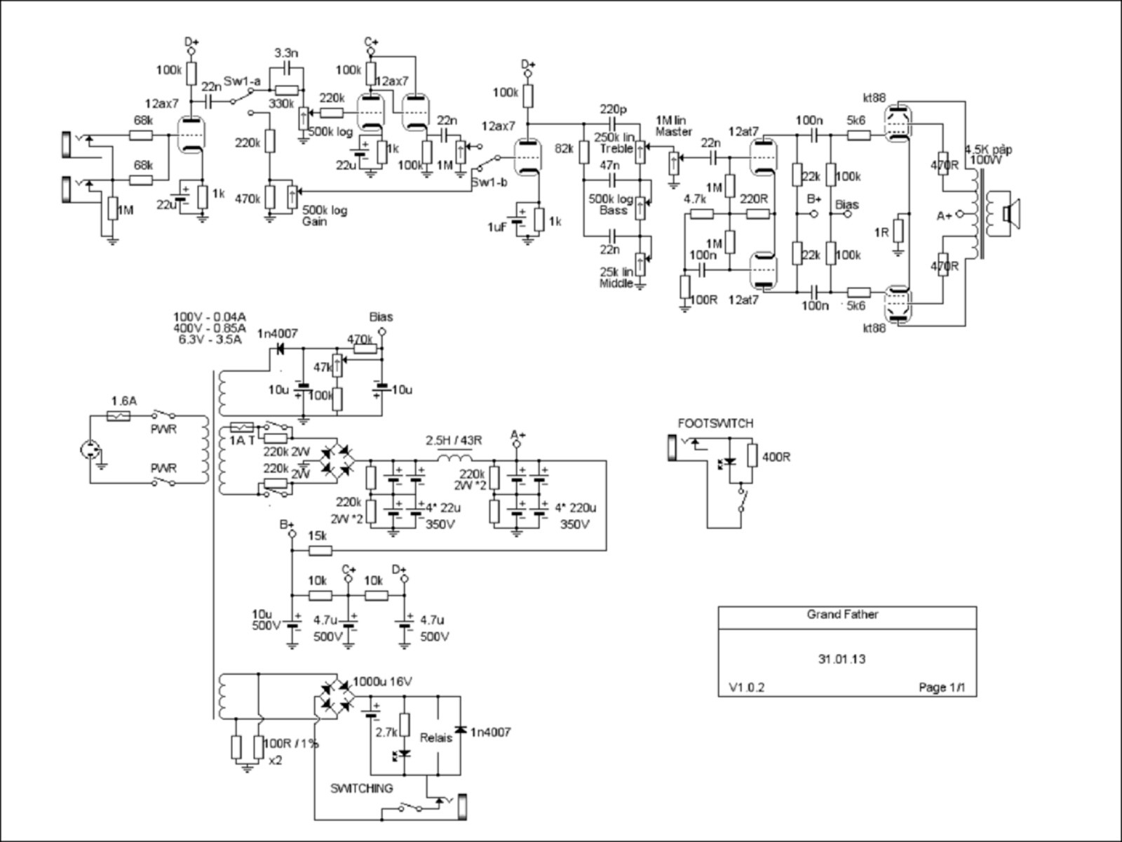

bonjour,
je viens de finir un g1 et comme je suis bassiste le grand father m’intéresse ÉNORMÉMENT !!!!!
donc j'ai épluché le post de Yeepe et repris son schéma page 5 de son post
et j'ai commencé a faire le layout de l'alim (sauf le relais je n'ai pas encore pigé comment il fonctionne)
je vais faire la suite une fois que j'aurais compris le câblage du relais et des lampes.
Si une âme charitable pouvait valider ce schéma avant que commande les composants car il y a plusieurs schéma dans le post mais je pense avoir pris le bon.
merci

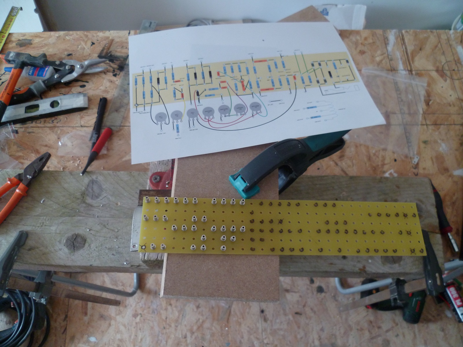

Edit du 10/04/02015

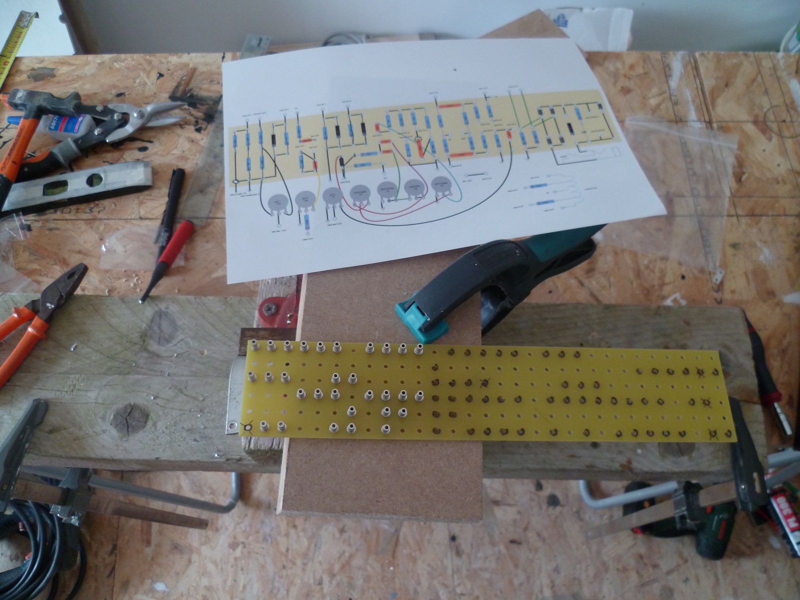

mise à jour du plan (image lisible)
ajout du layout puissance et du layout ampli à " l’échelle",
j'utilise des plaques pré-percées au pas d'un centimètre , elles font 6 cm de haut sur 30 cm de long avec des turrets,
et ajout de quelques photos.

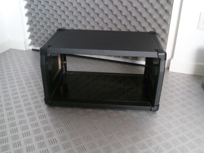

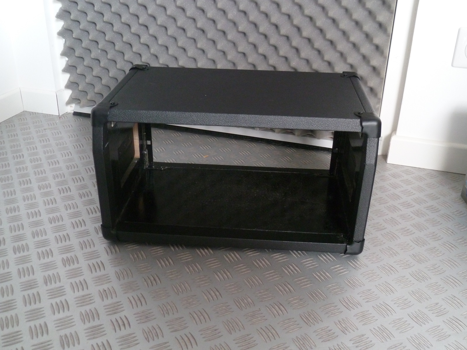

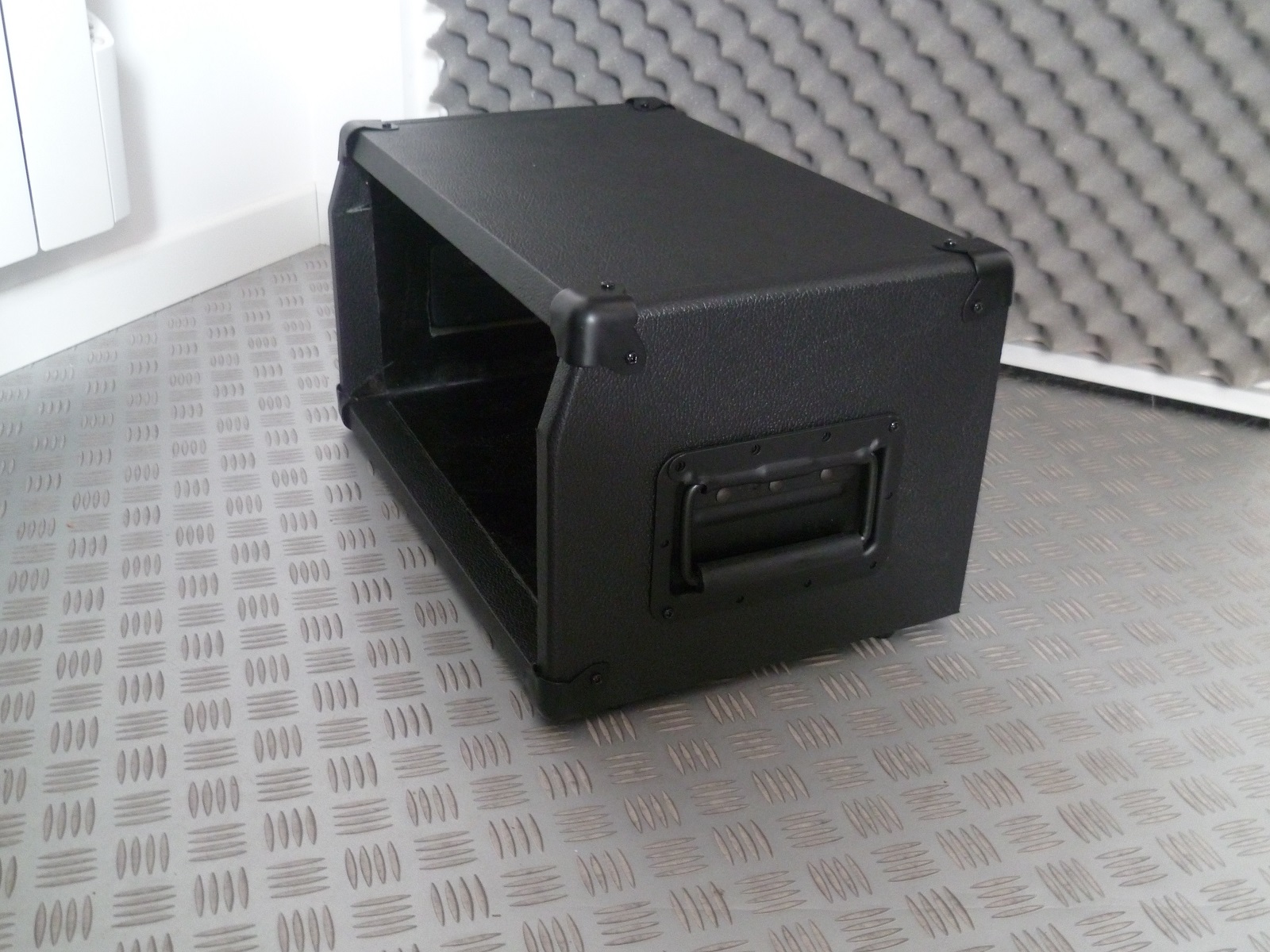

futur boite de l'ampli style fender bassman
chassis (en cours)

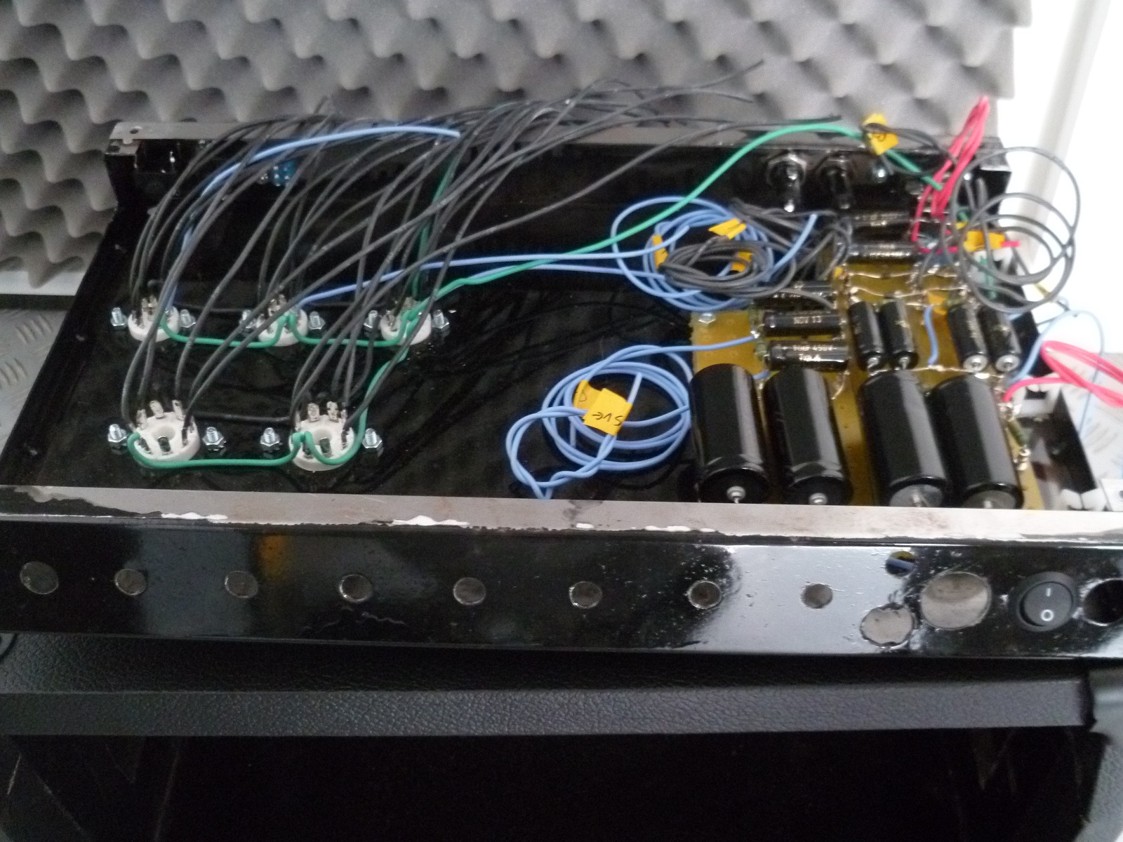

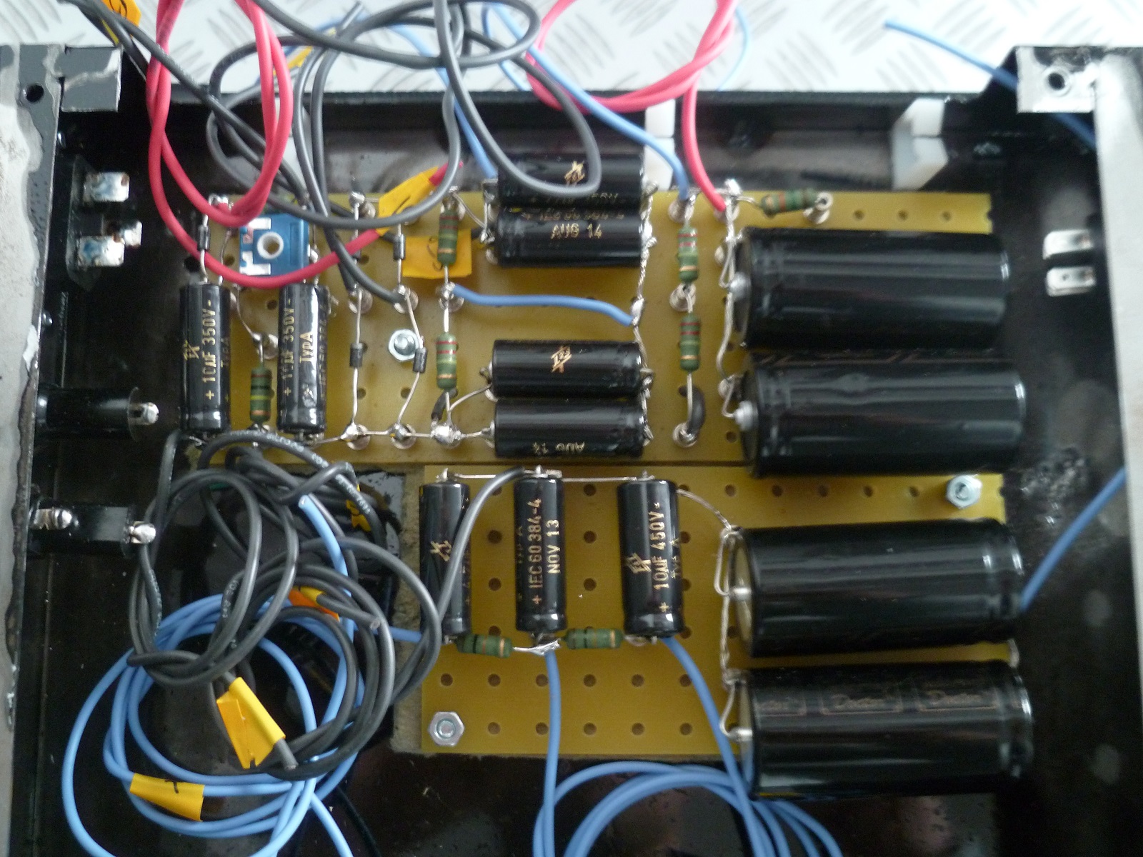

Edit du 31/05/2015
salut,

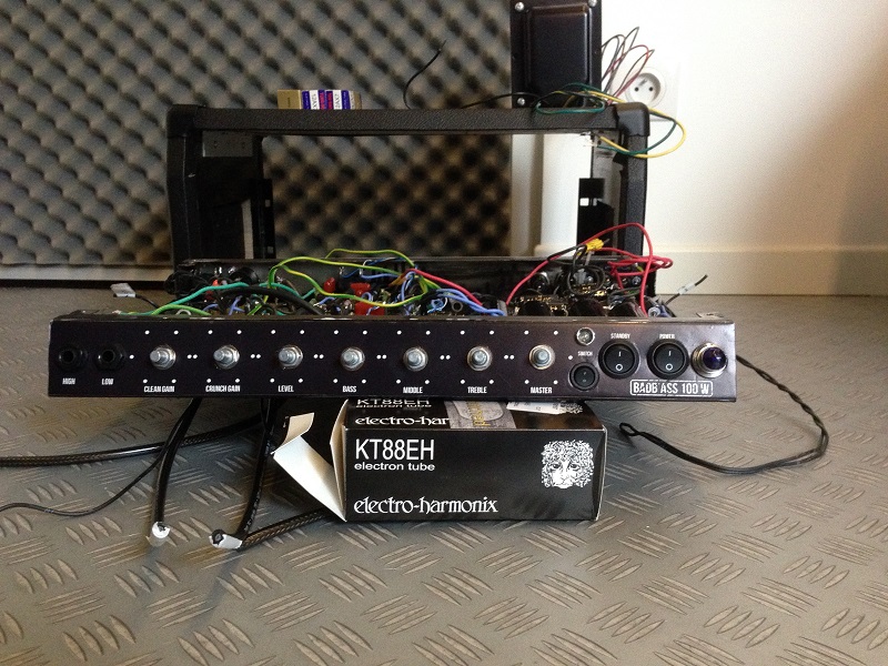

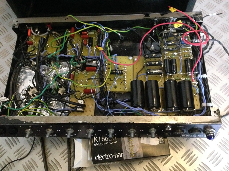

l'ampli avance bien
les fils sont en vrac mais je ferai un coup de propre sur la fin
Modifié en dernier par garren28 le 01 juin 2015, 18:59, modifié 3 fois.
Messages : 8075
Re: realisation d'une copie du Grand Father
C'est un sacré projet, mais le schéma à l'air correct pour moi, bien qu'un peu petit, j'ai dû aller rechercher celui de Yeepe.
Pour le relais, regarde la datasheet de ton modèle tu comprendra comment le cabler.
J'ai pas encore regarder le layout...

Re: realisation d'une copie du Grand Father [EDIT du 10/04/2015]
J'aurais une ch'tite question personnelle : avec quoi dessines-tu tes turret boards? J'aimerais bien avoir le même logiciel :wink: !
Comment arrives-tu à déterminer la taille de la plaque une fois ton dessin posé?
garren28
Messages : 68
Localisation : chartres
Message non lu par garren28 »
j'ai dessiné les layouts avec diylc (téléchargé dans les outils du site :lol: )
c'est un super soft
j'avais déjà fait ma bom avant de dessiner les layouts puis j'ai mesuré mes composants, surtout les condos d'alim et donc adapté mes turret boards à ma bom
à plus
Ah d'accord... J'avais bien repéré le soft mais je pensais qu'il était dédié aux plaques d'essais à pastilles ou à bandes. Donc, je n'étais pas allé plus loin! Merci!

garren28
Messages : 68
moi aussi je pensais la même chose mais en fouinant dans le soft je me suis aperçu que tu pouvais faire ce que tu voulais avec!!!

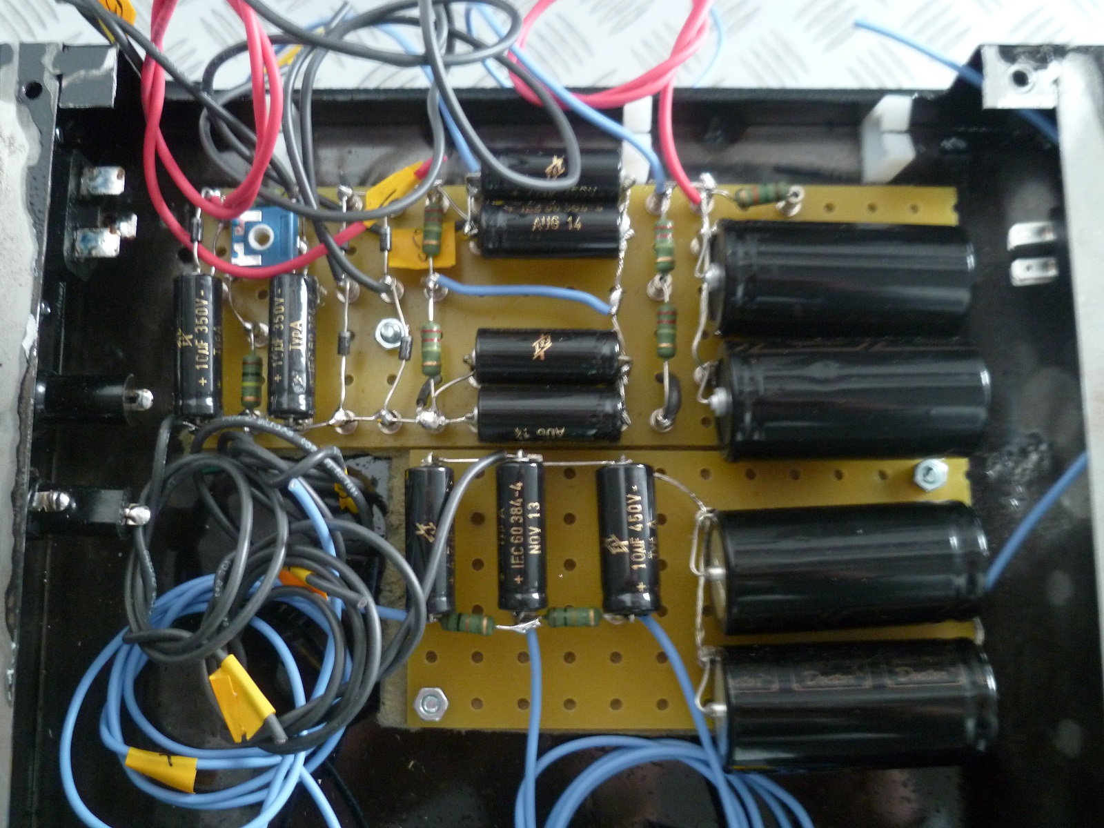

salut
l'ampli fonctionne mais mal,
le transfo d'alim manque de pêche !!!
Re: realisation d'une copie du Grand Father [EDIT du 31/05/2015] photos
Et ça se traduit par quoi au niveau sonore?
garren28
Messages : 68
le transfo grogne et en mesurant les intensités l'ampli tire plus que peu fournir le transfo torique
je vais voir pour en recommandé un autre plus puissant
