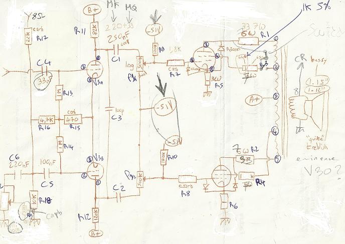

Hello !
Pour ce qui est du master, on fait généralement en sorte que les R de "sécu" soient bien plus importantes que le potar, pour ne pas trop impacter la valeur de celui-ci quand tout le monde se retrouve en parallèle :
- volume à 0, le référencement de tes lampes à Vbias est de 1K8 (R7 et R8)
- volume à fond, tu passes à (500K//120K), soit environ 100K
Le courant de grille est certes très faible, mais en multipliant par 50 la résistance par laquelle il passe, forcément la tension varie un poil ;)
Perso je préfère largement la version "safe", c'est à dire avec le pied des potars à la masse, et une capa de liaison entre P1/1 et R9 d'une part, et P1/2 et R10 d'autre part : le courant de grille ne passe ainsi que pas R9 et R10, dont la résistance ne varie pas, ce sera donc plus stable !
Concernant le potar de basses, tu as le schéma de cette partie du circuit stp ?

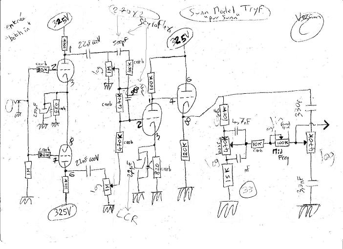

Bonjour!

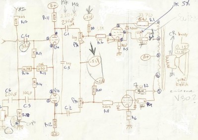

Alors tout d'abord
voici les schémas

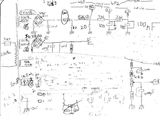

Les premiers condos de filtrage sont pas des chimiques (j imagine que c est bien mieux pour les pics de courant, non?)
c est celui la ou presque :
http://fr.farnell.com/vishay/mkp1848c61 ... t=MKP1848C
Ils font 10 et 20 MicroFarads
sur le sunn Model T Ils font 20 et 20 pour un 150W
Donc j ai mis 10 et 20 pour mon 50...
C est peu, meme celui d origine sur sunn
ensuite, sur le sunn il y as des 80
Moi j ai mis ce que j ai trouvé, des 100, chimiques cette fois ci.

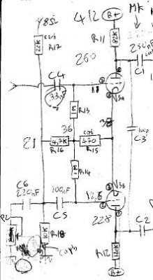

D origine sur le model T, il y a un pré PI MV
Moi j ai rien mis, peu etre j aurai du mettre une résistance d 1M ?
D origine il y a les réglages typiques fender
Moi j ai mis un baxandall
Je vient de me rendre compte que la résistance du cathode follower d origine fait 100k
Mais aparement en parallele sur 56k+potar25k....
Alors que moi j ai mis 120 pour qu en parallele de mon baxandal ça fasse 100k...
D origine le condo de liaison qui arrive sur le PI fait que 22nF
J ai mis un 33
Ensuite apres le PI, ya 2 250nF
J ai mis pareil
en mettant que 33 ça fait pareil, meme probleme
bilbo_moria ,
pourquoi pour toi la valeur des résistances est zarb sur mon MV?
Sur le sunn model t, avec 4 6550, les 2 résistances de bias font 100k seulement!!!
Moi, avec mon double potar un peu naze, qui font 300k a la mesure, j ai 90 à 100k a la mesure...
J ai mis des résistances "de sécurité" de 120k et des potars de 470k en me disant que ce serai mieux que le courant certes faible du bias passe beaucoup plus par la résistance que le potar.
Mais es- ce une erreur de ma part?
"tout a fond, le reflet bleueté dans les lampes s en va lors des grand coup de riffs/trous de son"
Et ça, qu en pensez vous?
Déja, les reflets bleueté sont elles un signe que mon ampli est biasé chaud?
Mon transfo de sortie fait 3400 Ohms plaque a plaque
Bon sinon, je part faire des mesures a l oscillo la, je devrait bien finir par trouver...
Je vous tient au jus!

Sur le schéma que j'ai trouvé, le condo de tête est de 20µF - pas 100, ni 80 -, suivi de 2 selfs en parallèle.
sunn-model-t-amplifier-schematic.pdf
(102.12 Kio) Téléchargé 259 fois
Tu devrais essayer d'enlever ce condo de 100µF pour voir...
Sinon, pense à compiler tes posts comme expliqué ici : viewtopic.php?f=21&t=1323

bonjour!!!
Merci pour vos réponses!
ok oui , je vais compiler les posts
ok le bleuté n es significatif de rien de précis en terme de bias
Par contre Pote Gui , si je te suit bien, le fait qu il disparaisse serai bien lié au trou dans le son?
La charge d espace disparait, et donc, plu de son?
Alors le condo "de tete" n ai qu un 100nF
Désolé on voit pas bien.
ensuite il y a une resistance de 100 Ohms
L alim ne bouge pas a l oscillo, lorsque le probleme survient en tournant le potar basse.
J ai mis une résistance d 1M a la sortie du baxandall
Toujours le meme soucis.
puis le 33nF je l ai changé pour un 22 comme a l origine.
Je pense plus a un problème dans l ampli de puissance.
3400 Ohms, es-ce trop peu comme charge?
D origine c est un 2200 avec 4 6550.
Du coup la logique voudrai un 4400.
ou le PI apres tout...
J ai 10V sur les 2 grilles du PI
Je vais vérifier mon cablage
(il est tres bazar....)

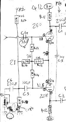

Messages : 7492
Re: Master Vol PPIMV "rich mod", sunn model "Proto Tryf"

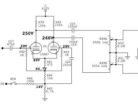

10V sur les grilles du PI, au feeling, ça me paraît un peu faiblard ... pourrais-tu prendre les tensions DC (sans signal injecté) en tous points du PI (i.e. l’alim B+, les anodes du PI, les grilles pour vérifier, la cathode, et les résistances autour ...)
Par exemple, perso sur un ampli dont le PI ressemble pas mal au tien, voici ce que j’ai comme tensions DC :
avec en prime mon PPIMV ;)
Ensuite (si tu as un géné BF), tu peux observer à l’oscillo l’entrée et les sorties du PI pour voir un peu comment il se comporte ... A une vache près, tu devrais avoir un gain de 30 par triode (soit 60 en différentiel sur les 2 sorties du PI) ...
Tiens-nous au courant !
Le trou dans le son, comme tu dis, est sans doute dû au fait qu'un ou plusieurs tubes cessent de fonctionner ou fonctionnent dans une partie extrême de leur plage. Le fait que le nuage bleu disparaisse est lié au fonctionnement normal du tube, mais peut aussi être une indication, un symptôme. Lorsque tous les électrons de la charge d'espace sont mobilisés, le tube arrive à saturation, mais il continue de conduire, donc à faire son boulot. Dans ton cas, on dirait un tube au "cut-off" plutôt qu'un tube saturé.
Boah, on fait pas de la hi-fi non plus, hein!
ou le PI apres tout... J ai 10V sur les 2 grilles du PI
Oui, d'autant que les tensions indiquées sur le schéma original sont loin du compte 25v et 225v (douteux; plutôt 22.5v), et 38v à la cathode. Vérifie tout ça et tiens-nous au courant.

alors voila :
ça a l air normal...
Quoi que, la difference cathode grille est faiblarde par rapport a toi, bilbo_moria!
J vais interchanger les 12ax7 pour voir...
la Pi est une eh
les autres des vieilles mazda
Messages : 2731
tryf a écrit :J ai 10V sur les 2 grilles du PI
En fait ton multimètre indique 10V sur les grilles du PI, mais il te ment ;)
(pont diviseur entre les R de grille de la R interne du multi, un grand classique)
La tension aux grilles est celle qu'on trouve à l'intersection des différentes R du PI, c'est là qu'il faut la mesurer pour lire la bonne valeur.
tryf
Messages : 14
Enregistré le : 02 janv. 2015, 19:10
Message non lu par tryf »
Ah oui,
Bien sur a-wai
Il fait autour d 1M d impédance mon multimetre!
