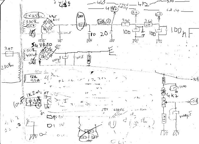

voici les schémas
Les premiers condos de filtrage sont pas des chimiques (j imagine que c est bien mieux pour les pics de courant, non?)
c est celui la ou presque :
http://fr.farnell.com/vishay/mkp1848c61 ... t=MKP1848C
Ils font 10 et 20 MicroFarads
sur le sunn Model T Ils font 20 et 20 pour un 150W
Donc j ai mis 10 et 20 pour mon 50...
C est peu, meme celui d origine sur sunn
ensuite, sur le sunn il y as des 80
Moi j ai mis ce que j ai trouvé, des 100, chimiques cette fois ci.
D origine sur le model T, il y a un pré PI MV
Moi j ai rien mis, peu etre j aurai du mettre une résistance d 1M ?
D origine il y a les réglages typiques fender
Moi j ai mis un baxandall
Je vient de me rendre compte que la résistance du cathode follower d origine fait 100k
Mais aparement en parallele sur 56k+potar25k....
Alors que moi j ai mis 120 pour qu en parallele de mon baxandal ça fasse 100k...
D origine le condo de liaison qui arrive sur le PI fait que 22nF
J ai mis un 33
Ensuite apres le PI, ya 2 250nF
J ai mis pareil
en mettant que 33 ça fait pareil, meme probleme

Sur le sunn model t, avec 4 6550, les 2 résistances de bias font 100k seulement!!!
Moi, avec mon double potar un peu naze, qui font 300k a la mesure, j ai 90 à 100k a la mesure...
J ai mis des résistances "de sécurité" de 120k et des potars de 470k en me disant que ce serai mieux que le courant certes faible du bias passe beaucoup plus par la résistance que le potar.
Mais es- ce une erreur de ma part?

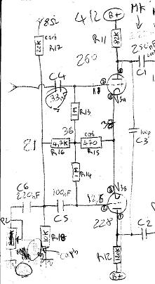

ou le PI apres tout...
J ai 10V sur les 2 grilles du PI
Je vais vérifier mon cablage
(il est tres bazar....)
Re: Master Vol PPIMV "rich mod", sunn model "Proto Tryf"
10V sur les grilles du PI, au feeling, ça me paraît un peu faiblard ... pourrais-tu prendre les tensions DC (sans signal injecté) en tous points du PI (i.e. l’alim B+, les anodes du PI, les grilles pour vérifier, la cathode, et les résistances autour ...)
Par exemple, perso sur un ampli dont le PI ressemble pas mal au tien, voici ce que j’ai comme tensions DC :
avec en prime mon PPIMV ;)
Ensuite (si tu as un géné BF), tu peux observer à l’oscillo l’entrée et les sorties du PI pour voir un peu comment il se comporte ... A une vache près, tu devrais avoir un gain de 30 par triode (soit 60 en différentiel sur les 2 sorties du PI) ...
Tiens-nous au courant !

ou le PI apres tout... J ai 10V sur les 2 grilles du PI
Oui, d'autant que les tensions indiquées sur le schéma original sont loin du compte 25v et 225v (douteux; plutôt 22.5v), et 38v à la cathode. Vérifie tout ça et tiens-nous au courant.

alors voila :
ça a l air normal...
Quoi que, la difference cathode grille est faiblarde par rapport a toi, bilbo_moria!
J vais interchanger les 12ax7 pour voir...
la Pi est une eh
les autres des vieilles mazda

tryf a écrit :J ai 10V sur les 2 grilles du PI
En fait ton multimètre indique 10V sur les grilles du PI, mais il te ment ;)
(pont diviseur entre les R de grille de la R interne du multi, un grand classique)
La tension aux grilles est celle qu'on trouve à l'intersection des différentes R du PI, c'est là qu'il faut la mesurer pour lire la bonne valeur.
