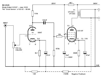

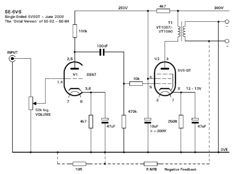

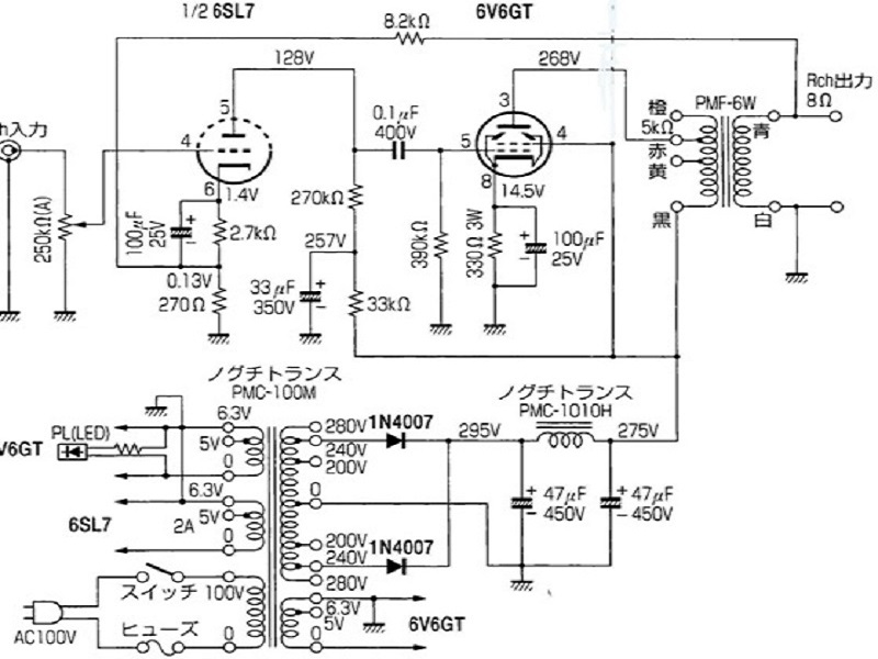

Re: Projet d'ampli stéréo 6V6SE
hello ,
si ca peut aider![Arrow :arrow:](./images/smilies/icon_arrow.gif)
celui la , j ai tester mais avec une 12 AX 7 a la place de la 6 SL 7
et celui la mais pas tester , et sur le 1 er , pas de CR , j ai retoucher la pré amplification pour ne pas etre saturer sur l ampli , du coup , a 775mV en entrer BF , c est propre , et rien avoir avec les EL 84![Wink :wink:](./images/smilies/icon_wink.gif)
si ca peut aider

Le premier schéma que JMD_91 à a collé me parait simple et très sympa, à priori avec une 12ax7 doit y avoir assez de gain.
Le deuxième je suis dubitatif, avec une 6SN7 j'ai peur qu'il faille un sacré ouache en entrée.
Une autre typologie auquelle j'ai pensée pour le préamp, c'est de mettre deux 12au7 en cascade (à la suite quoi...) la reserve de gain serait dans les un peu plus de 40dB ce qui est large sans être totalment exagéré je pense. Et je me demande si ça pourrait pas avoir un intérêt autre.
En fait, je me pose des questions sur l'importance de la lampe qu'on met avant la lampe de puissance, celle qui sert de drivers. On peut mettre un peu n'importe quoi, mais il y a peut être des trucs mieux que d'autres.
Par exemple entre une 12ax7 avec 100k à l'anode, et une 12au7 avec 20k à l'anode l'imédance de sortie des deux lampes n'est pas la même il y a peut être une config qui est mieux que l'autre, pour driver une 6V6 en SE (ou alors ça change rien...). J'ai pas trouver beaucoups de lecture sur ce thème.
Autre chose j'ai repensé que j'ai des E88CC qui trainent, peut être que ces lampes avec leur caractéristiques un peu différentes d'une 12ax7 peuvent avoir un intérêt dans un préamp. Bref j'explore...
