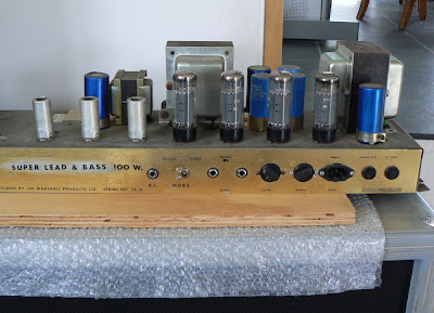

Hello !
On m'a refilé une vieille tête Marshall JMP à retaper, je sais pas de quand elle date (la plaque signalétique est à moitié arrachée xD), je vais tjs essayer d'envoyer le serial à Marshall pour savoir, on ne sait jamais...
Et donc je me suis dit que ça pourrait être sympa de partager cette reparation, avec reportage photo à l'appui :D
Allez, on perd pas de temps, voici la bête :
Voilà pour l'aspect extérieur.
J'ai aucune idée de ce qu'elle a, mais de toute façon, je peux recommander tous les tubes et tous les electrolytiques. Et puis verifier les soudures.
Faudrait aussi que je jette un oeil apres le schéma exact.
Prochaine étape, dissection de la bête :P
Dr R.

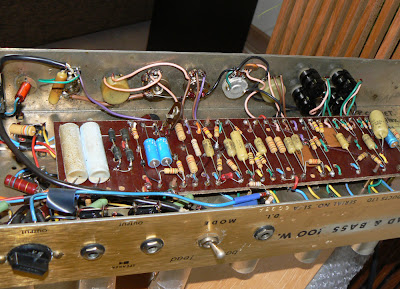

Hello
La suite du reportage :)
Là, on voit clairement que les EL34 ont pris un sale coup, et que l'ampli à déjà vécu !
Je pense que les diodes peuvent être remplacées, elles ont l'air d'avoir pris un coup de chaud. Je soupçonne que ça ne soit pas celles d'origine.
Idem pour les résistances de puissance au niveau des tubes
Tous les condos electrolytiques vont être remplacés
La cosse de terre n'est plus raccordée au chassis
Et les pots sont à remplacer également, ils ont trop de jeu
En gros, voilà liste des tâches :
- nouveaux condos electrolytiques
- nouvelles diodes de redressement
- remplacement des éléments qui ont pris un coup de chaud
- nouveaux tubes
- nouveaux pots
J'ai oublié qque chose :?:
Les soudures dans l'ensemble ont encore l'air en bon état.
Vivement qu'il chante à nouveau :D
Dr R.

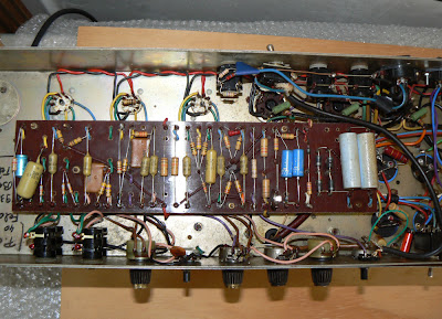

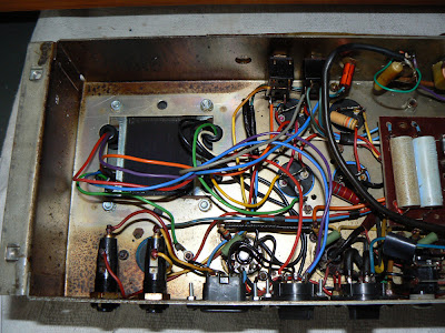

voilà voilà :
Y a eu du chipo, hein, dans celui-là ... Transfo d'entrée remplacé, je suppose après avoir brulé ? Quelques condos chimiques (pas tous, visiblement) et pot. remplacés.
Je pense rajout de l'interrupteur "mode" avec des modifs sur la boucle de CR (= problème actuel : dès qu'on pousse le volume dans les aigus, il se met à siffler), d'ailleurs, on aurait bien supprimé le nom pour mettre "superlead and bass" à la place.
... et quand on le met en route, il ronronne !!! :?

A mon avis, c'est pas étonnant que ça siffle. Ramener un switch comme ça sur la face arrière à côté des sortie HP et DI, à la barbare, ça ne peut que provoquer des interférences et des oscillations HF.
Sinon, il n'est pas moche, et mis à part les potards et la CR, les composants ont l'air d'origine. Si le transfo d'alim a été remplacé par un TA correctement dimensionné, il n'y a rien à redire.
