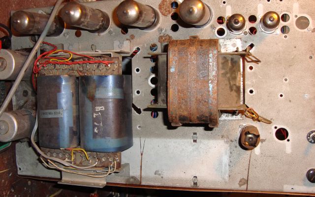

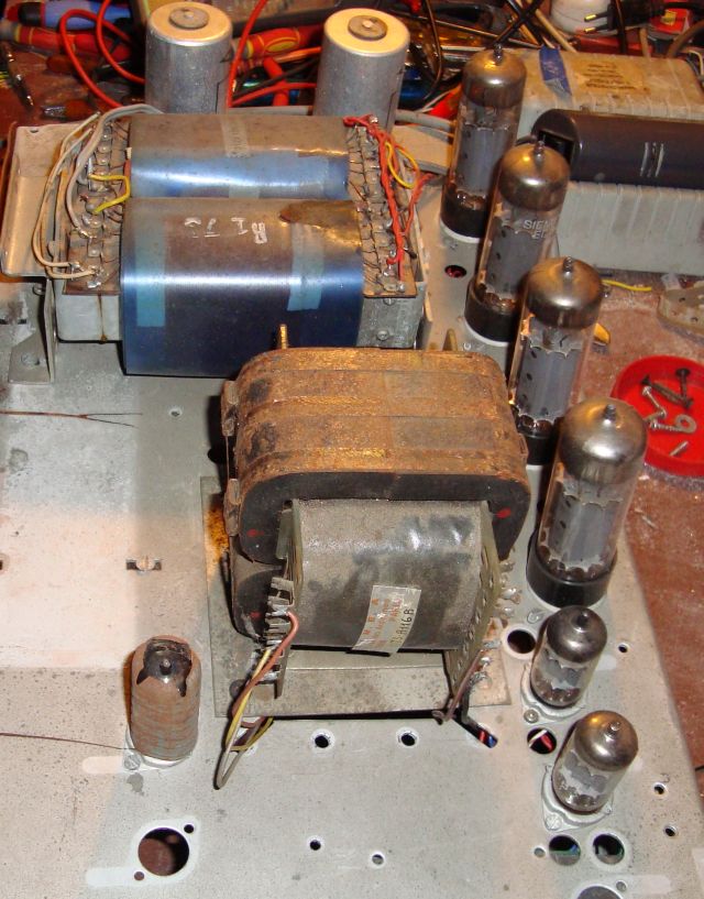

salut , y a une quinzaine d'années , j'avais fait cet ampli pour un pote ! il m'est revenu pour revision , j'en profite pour vous filer des tofs !
c'est un bon 100W a 4xEL34 !
le son a une tres bonne tenue dans les graV, bien ferme et tres pechu !
c'est surement du au transfo de sortie a fer en double U
je sais plus ou j'avais recup ce chassis ! mais il allais bien , les trous des supports tubes etaient deja percé !
a l'epoque je faisais des cablages désastreux avec de la fillasse partout !
mais bon ! on entend un leger buzz tout les parametres a fond , donc ca va !
dans les mises a jours j'avais des potars pourris ! j'ai changer la dephaseuse pour une sovtek 12AX7WA qui vont tres bien !
les el34 siemens sont d'origine et elle bronchent pas !
j'ai changé la deuxieme ECC83 , celle qui est en adaptation d'impédance , pour une ECC82 (philips ) , ca donne un son plus clean !

Pinaise, faut pas que ca reste dans le garage a l'humidité ^^ la rouille c'est pas glop :P
Bel engin ceci-dit ;)

pourquoi il n'y a pas de gaines thermo ou il faudrait. :D
Ou faire pluto une boite metalique qui enferme les transfos.
imagine le gros beauf qui pose ca biere dessus 8O
il chante sans prendre de cours. :lol:
en soiré un beauf est monté sur scene .
Il se permis de mettre son gros bouquin sur la grille d'aération de ma tete d'ampli
et de plus il pencha son verre de champ.
je lui est demandé si il etait pres à mourir ce soir.
bizzard il est vite descendu. :lol:
bref je me suis fais prendre plusieur fois.
tu ne peux pas realisé que tu te fais scotché.
toujours 2 ou 3 seconde d'accroche et petite croute au bout du doigt.
là je me suis retiré realisant! le probleme
mais en cas de fatigue t'y passe
alors vois se que tu peux faire pour la securitée
là sa laisse à desirer. :wink:
juste les boites pour les transfos point barre.

ah ! c'est parce que je suis partisan de l'elimination des homo sapiens ! donc plus y en auras qui irons foutre leurs pattes dedans , plus je serais content !!

je trouve ca plutot sympa pour finir le concert.
hop une biere versée dessus, tout le monde a plat vendre et voila un feu d'artificevintège a lampes 8O oui msieu-dame! :D
sans dec' ca doit envoyer du lourd un quad d'EL34. pis j'ai bien la filasse partout mais pas n'importe comment (torssades, quelques passages de cables...) en réfléchissant un peu ca suffit pour que ca soit electro-magnétiquement propre meme si ca fait un peu spagheti. ca a le mérite de décourager les newbies d'aller trifouiller dedans.

c'etais assez amusant , a l'epoque je prenais du plexiglass assez epais dans l'equel j'insereais des barettes a cosse collé a la cynanolite ! 15ans plus tard ca tiens encore ! ca faisais turet board ! c'est le genre de trucs que je ne fais plus du tout , les circuits imprimé avec support soudable sont bien , bien , meilleurs ! d'ailleurs je ne supporte plus aucune ronflettes ni aucun souffle sur mes réalisations actuelles !
quant au trace de rouilles sur les chassis en fer ! on vois que vous n'avez pas ouvert souvent des old marshall ! en plus le chassis que j'avais pris pour faire cet ampli etais une recup qui devais deja avoir 20 ou 30ans d'age !
oui ca envoie graV ! le truc c'est qu'on est pas obliger de mettre tout a fond pour avoir un son bien comme il faut !
