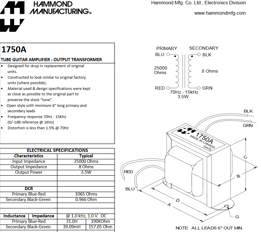

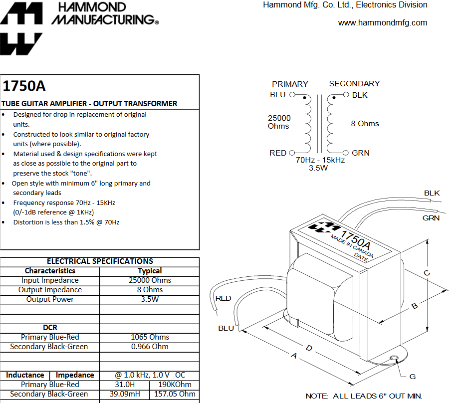

Re : Reverb: implantation dans le G5 d'une reverb de type Fe
Belle réalisation.
Une chose me chagrine, utiliser un transfo adaptateur d'impédance ( 15a20b ou 1750A) ayant du 8 Ohm au secondaire pour attaquer une unité de reverb ayant un primaire à 800 Ohm (8eb2c1b) c'est un peu risqué pour l'ECC81 qui voit non pas 22k mais bcp bcp plus .
J'ai également fait un montage avec le même tank et le même transfo.
Ayant rencontré pas mal de problème j'ai laissé tombé pour le moment.
Mais voir vos posts me remotive , je vais sans doute m'y remettre demain
http://floral77jem.free.fr/Ampli/Schema ... b%20v3.bmp
Belle réalisation.
- peterpouch
- Messages : 105
- Enregistré le : 14 août 2008, 2:00
- Localisation : Allauch
Bonsoir,
Je n'ai rencontré aucun problème avec ce schéma qui est la copie conforme de ce que reéalise fender sur ses amplis.

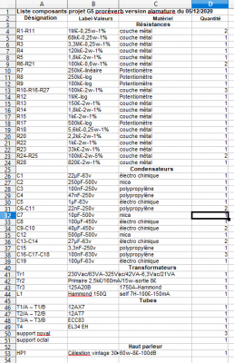

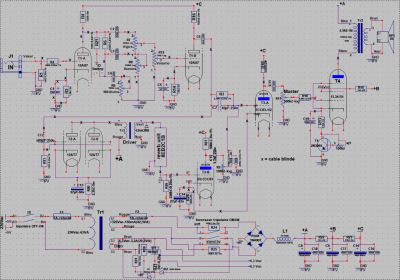

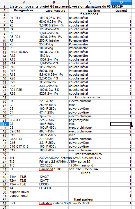

Re: Reverb: implantation dans le G5 d'une reverb
Bonjour à toutes et à tous !
Après avoir fabriqué un G5 qui fonctionne bien ,je me lance dans la fabrication d'un G5 pro réverb.
Je me suis basé sur les infos de Peterpouch pour établir un schéma et une liste des composants .(incomplète bien sur!)
Si quelqu'un pouvait jeter un oeil sur mon travail et me dire si cela tient la route ?
En pièces jointes :un schéma et la liste des composants.
Merci pour votre aide !
alamature Je me pose des questions sur le sens de montage du driver Tr3.
Peterpouch a mis le vert en haut alors que la doc indique le noir . Pour l'entrée c'est ok.
Re: Reverb: implantation dans le G5 d'une reverb de type Fender
Le schéma me semble ok.
Pour le sens du transfo driver de reverb normalement le vert est à la masse sauf si tu rencontres un problème de phase qui pourrait créer de l'auto-oscillation. A voir au premier test.
OK ! Merci pour la réponse .
Une autre question ! Est-il possible de couper instantanément la réverb ,pour se retrouver avec un G5 classique ?
Un inter entre R3-C7 et R29-R30 .
cordialement
