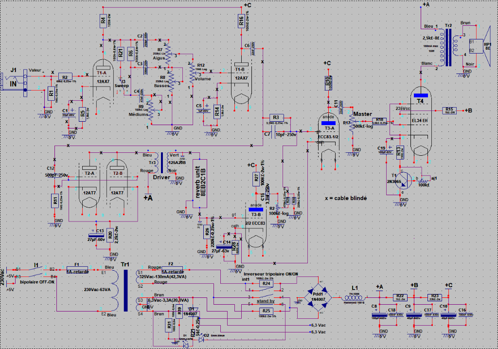

Après avoir fabriqué un G5 qui fonctionne bien ,je me lance dans la fabrication d'un G5 pro réverb.

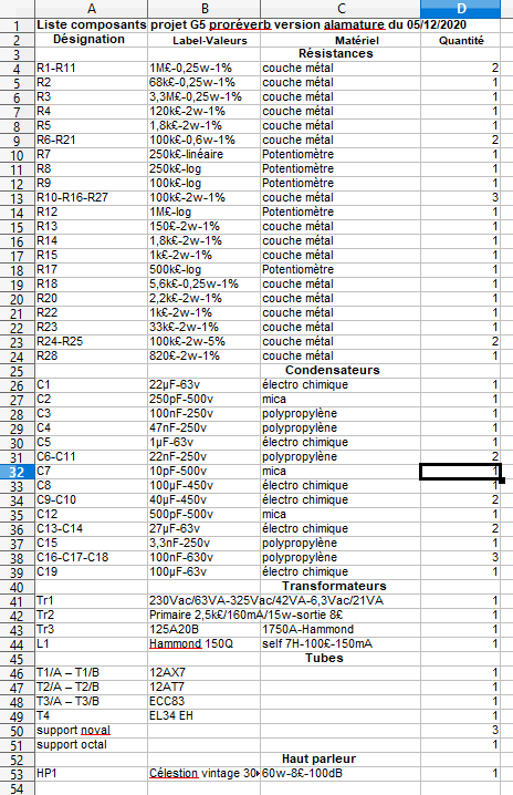

Je me suis basé sur les infos de Peterpouch pour établir un schéma et une liste des composants .(incomplète bien sur!)
Si quelqu'un pouvait jeter un oeil sur mon travail et me dire si cela tient la route ?
En pièces jointes :un schéma et la liste des composants.

Je me pose des questions sur le sens de montage du driver Tr3.
Peterpouch a mis le vert en haut alors que la doc indique le noir .
Pour l'entrée c'est ok.

Le schéma me semble ok.
Pour le sens du transfo driver de reverb normalement le vert est à la masse sauf si tu rencontres un problème de phase qui pourrait créer de l'auto-oscillation. A voir au premier test.

Une autre question ! Est-il possible de couper instantanément la réverb ,pour se retrouver avec un G5 classique ?
Un inter entre R3-C7 et R29-R30 .
