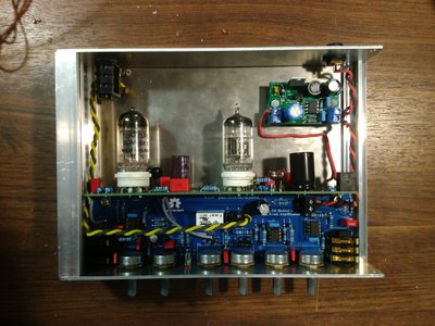

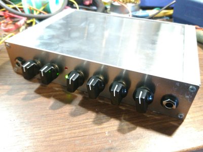

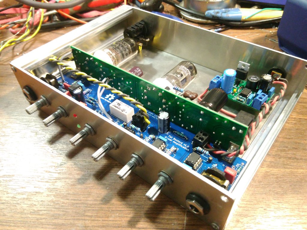

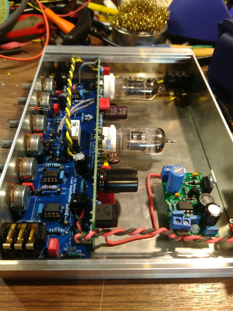

J'ai (enfin) mis le bébé en boite, tout rentre nickel ! Seule petite frayeur, pas de son au 1er essai : les pattes du jack de sortie touchaient une cornière, en coupant l'excédent de papatte, ça a re-marché.

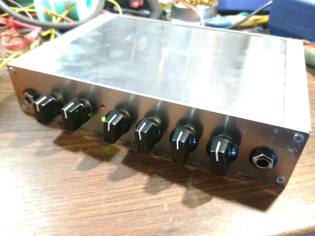

En façade on a donc, de gauche à droite : entrée, canal clean (tone et volume), canal lead (gain, tone, depth puis volume), et sortie ; la LED verte indique que le préamp est alimenté, la rouge identifie le canal en fonction.
En face arrière, on retrouve la prise DC (12V centre négatif dans mon cas) et le jack du footswitch.

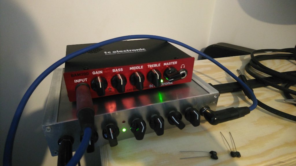

Pour la petite info, j'ai reçu hier le poweramp que je compte utiliser avec : un petit TC 200W tout petit et pas cher, testé rapidement ça fait bien le job, restera à voir en contexte de groupe comment tout ça s'en sort

Bon, déjà un petit retour sur le TC, qui est une merde, et certainement pas un 200W : en RMS il ne sort que 130-140W sous 4Ω, et 80W sous 8Ω, vive le marketing !

Re: [PREAMP] Préamp basse pour guitariste énervé
Ah, mais ce sont des watts peak probablement...
Absolument, ce qui n'est bien sur pas mentionné dans la doc, mais m'a été confirmé par le service client... Bref, dorénavant je boycotte TC, fallait pas me prendre pour un lapin de 6 semaines

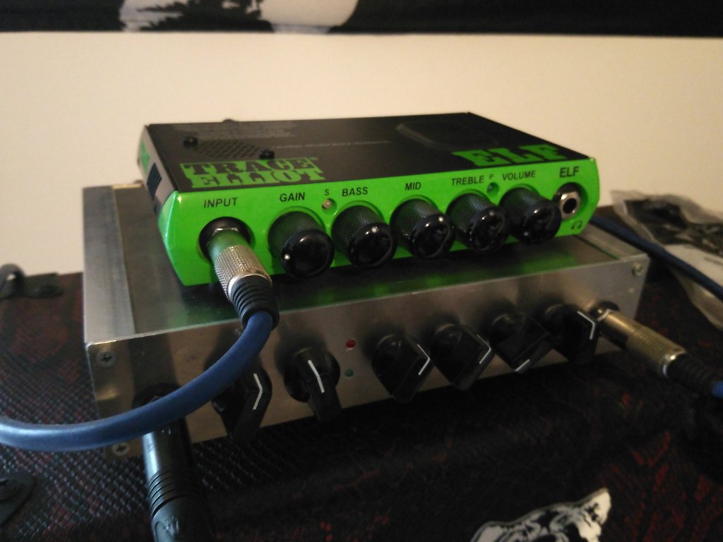

Hormis la couleur, c'est très ressemblant! Y'a un manque d'originalité criant chez les grands constructeurs ces derniers temps...
Bah Trace Elliot a un peu innové pour le coup (ce modèle a 2 ans je crois), mais oui, TC a honteusement pompé le concept pour en faire une version low-cost, mais aussi "low-quality"
Au final, l'important est que j'ai un poweramp 200W RMS pour mon préamp (enfin, mes préamps, vu que j'ai maintenant un exemplaire en version "basse" et un autre en version "gratte"
), avec un son neutre quand l'EQ est à midi, et quand même la possibilité de tweaker le son avec les 3 bandes
