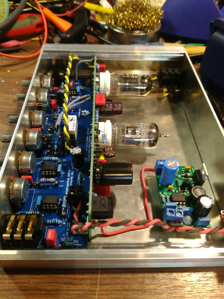

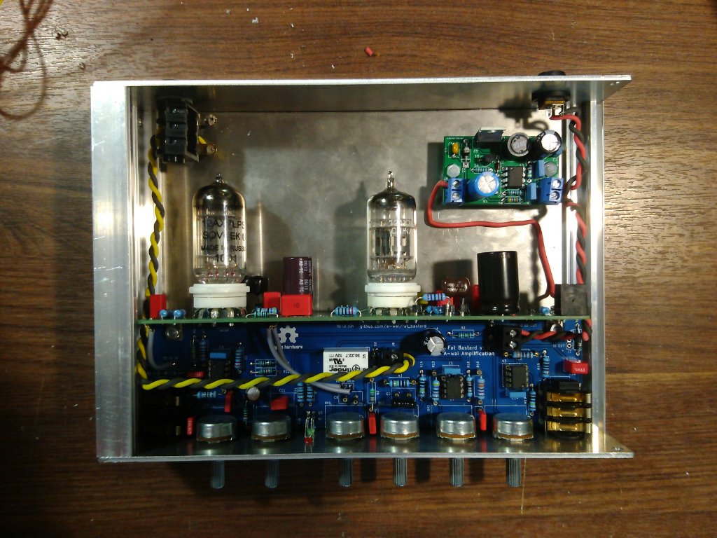

J'ai (enfin) mis le bébé en boite, tout rentre nickel ! Seule petite frayeur, pas de son au 1er essai : les pattes du jack de sortie touchaient une cornière, en coupant l'excédent de papatte, ça a re-marché.
En façade on a donc, de gauche à droite : entrée, canal clean (tone et volume), canal lead (gain, tone, depth puis volume), et sortie ; la LED verte indique que le préamp est alimenté, la rouge identifie le canal en fonction.
En face arrière, on retrouve la prise DC (12V centre négatif dans mon cas) et le jack du footswitch.

Superbe réalisation! Il est vraiment mignon ce préamp dans sa joli boîte demi-rack! Chapeau bas!
Niveau son, je ne vais pas être très objectif car j'aime trop les sons de basse clean, donc bon... le clean est très chouette!

Je suis très admiratif !C'est propre, ça sonne, c'est compact, what else ? Jamais je n'aurai la patience de me lancer dans des pcb comme ça !
Re: [PREAMP] Préamp basse pour guitariste énervé
Merci
La patience vient vite en fait, avec la pratique le design de PCB devient une activité plutôt plaisante en fait
