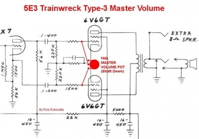

non j'étais parti sur le Trainwerck Type 3 Post Phase Inverter( apparemment plus facile si on en croit ROB)
https://robrobinette.com/Generic_Tube_A ... Lar-Mar_MV
( juste en dessous du Lar-Mar)
Re: Sound thunder 90
Ahh ... si Rob l'écrit, je veux bien le croire, mais je ne vois pas en quoi c'est tellement plus simple. Le plus compliqué c'est de percer pour un potentiomètre il me semble et le reste c'est deux résistances en plus ou pas.
J'écris ça parceque je n'ai eu que des encouragements à monter un type2/Lar Mar.
Les deux doivent fonctionner en tout cas. Enfin, je suppose ... :?

heyveno a écrit : 28 déc. 2021, 17:57 non j'étais parti sur le Trainwerck Type 3 Post Phase Inverter( apparemment plus facile si on en croit ROB)
J'ai monté ça sur un bassman, ça fonctionne très bien. J'ai fait ça avec un cable stéréo blindé, et sorti ça sur une petite plaque à l'arrière comme ça c'est modifiable, et ton master est accessible quand même.

Messages : 8073
Je parlais bien du type 3 ci dessus en image.

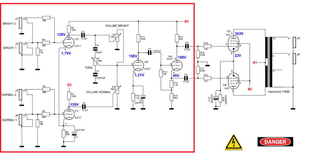

mon projet avance ( je ferais des photos détaillées).
Je réfléchis à l'idée de ChopSauce de me faire des préamps, j'en suis au stade commande de pièces.
Si je prends l'exemple du 5E3 ( je commencerais peut être par un Matchless spitfire qui a l'air encore plus simple) en gros je peux me concentrer sur la zone rouge pour faire ma liste.Image
L'idée est de repartir dans la section de puissance par le socket qui fait office de prise.
J'ai eu cette idée moi ?
Là je m'étonne ... :D
Enfin, si je ne me trompe pas, la "sortie pré-amp" se situe avant l'inverseur de phase ... :?
(mais attends des avis autorisés sur la question)
