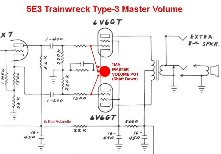

non j'étais parti sur le Trainwerck Type 3 Post Phase Inverter( apparemment plus facile si on en croit ROB)
https://robrobinette.com/Generic_Tube_A ... Lar-Mar_MV
( juste en dessous du Lar-Mar)

Ahh ... si Rob l'écrit, je veux bien le croire, mais je ne vois pas en quoi c'est tellement plus simple. Le plus compliqué c'est de percer pour un potentiomètre il me semble et le reste c'est deux résistances en plus ou pas.
J'écris ça parceque je n'ai eu que des encouragements à monter un type2/Lar Mar.
Les deux doivent fonctionner en tout cas. Enfin, je suppose ... :?
Un exemple de montage :

heyveno a écrit : 28 déc. 2021, 17:57 non j'étais parti sur le Trainwerck Type 3 Post Phase Inverter( apparemment plus facile si on en croit ROB)
J'ai monté ça sur un bassman, ça fonctionne très bien. J'ai fait ça avec un cable stéréo blindé, et sorti ça sur une petite plaque à l'arrière comme ça c'est modifiable, et ton master est accessible quand même.

Merci à tous, je vais tente le Lar-Mar dans ce cas.
Je peux garder les mêmes valeurs que pour le bassman ?
Messages : 7888
Re: Sound thunder 90
Je parlais bien du type 3 ci dessus en image.
