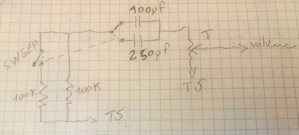

Pour le TS, Je me demande si un potard de sweep variable en façade est intéressant, ou si un simple switch comme sur le G5 est tout aussi efficace ? Avez-vous un retour d'expérience sur le choix optimal de la fréquence du sweep au cours du développement du G5 ?

Perso j'ai testé avec un potar sweep et son action avec le reste du tone stack rend plus compliqué qu'autre chose l'équalisation.
Un switch est pour ma part suffisant, et ensuite tu ajustes avec tes 3 bandes comme d'hab'.

Merci pour ton retour, je monterai un switch et testerai à l'oreille pour voir ce qui me plait le mieux en fonction du TS final.
Tu peux même mètre un switch DPDT qui change à la fois la valeur de résistance du TS ainsi que le condo de treble.

Oui merci Lemontheo, ce genre de montage ?
Je ne sais pas encore quel effet va faire le sweep sur la fréquence des trebles, donc je verrai l'agencement des deux condos en fonction du résultat, peut être plutôt un toujours connecté et un second en // switchable d'ailleurs.
C'est tout à fait l'idée. Si tu as un condo en amont du TS, tu éviteras (limiteras) les pops!

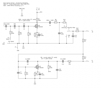

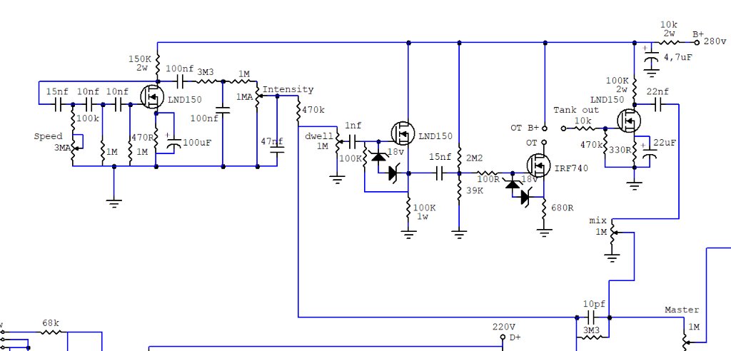

J'ai commencé à me pencher sur cette partie, j'ai trouvé cette discussion a propos du proto harmonic tremolo de Bilbo avec deux LND150 :)
viewtopic.php?p=99960&hilit=tremolo+FET#p99960
- Le LFO A seul se comporte t'il comme un vibrato classique à lampes ? je veux dire par là, pourrait-on exploiter uniquement le LFO A, voire rendre le LFO B débrayable ?
Je serais intéressé pour construire aussi une réverbe à ressorts drivée par des LND150 ou des IRF830, j'ai trouvé ce sujet :
viewtopic.php?t=6013

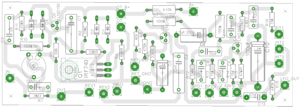

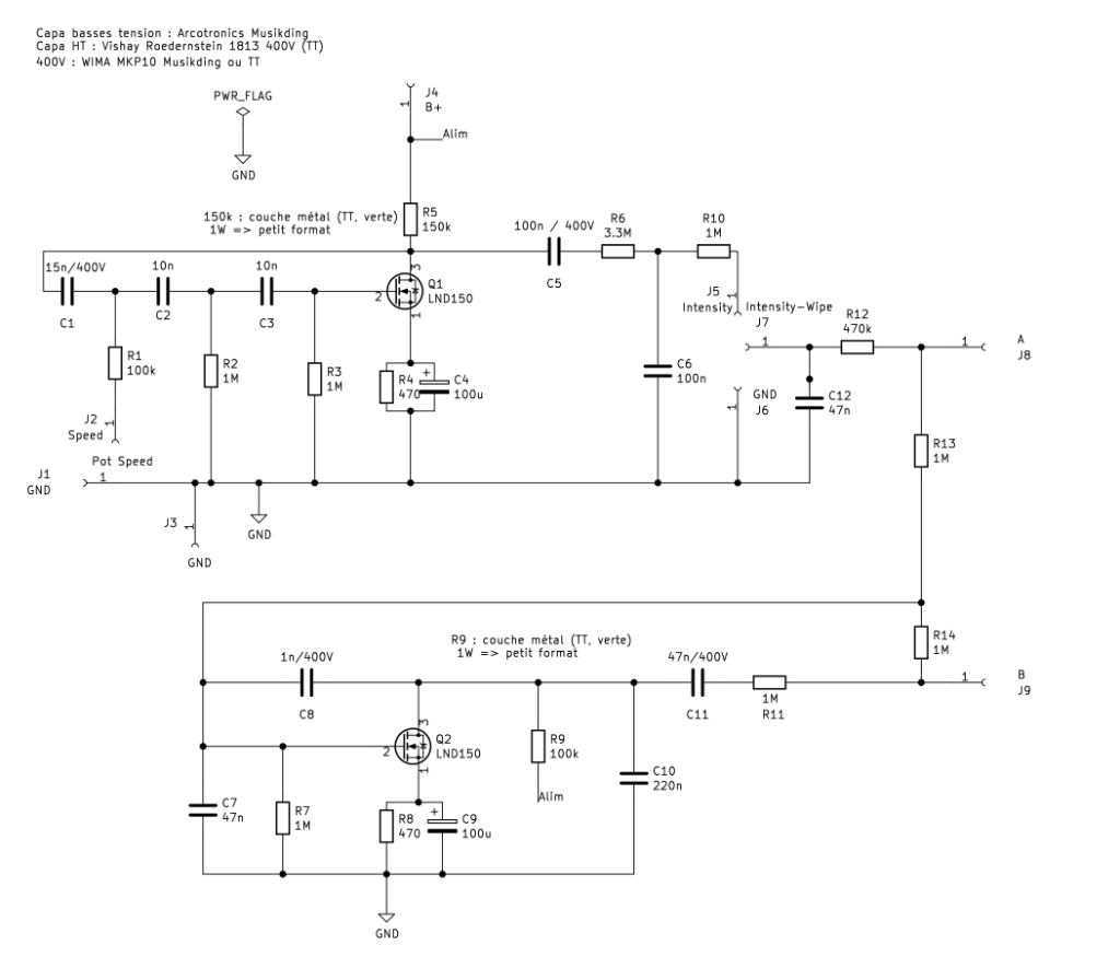

Après lecture des deux topics, analyse du kit LNDVerb TT (dessiné le schéma à partir du PCB figurant sur le manuel d'installation) et cogitation, j'ai finalement opté pour le tremolo et la réverbe de maître Bilbo, un grand merci à lui !! j'ai effectivement lu le topic en entier ;) je vais monter l'ensemble sur une seule carte, comprenant un LND150 pour le tremolo, deux LND150 et un IRF 740 (pas trouvé de 830 chez TT, c'est jouable ?) pour la réverbe.
Je viens de me rendre compte que mon mix de reverb est branché à l'envers sur le schéma, ça va envoyer la reverb à fond ou alors servir de master volume ! :crazy
Vos remarques sont les bienvenues, l'adaptation étant faite "au feeling"... Je n'ai retenu que le LFO A du trémolo, je verrai comment il sonne...je voudrais également mettre un inter pour arrêter le LFO, pour ne pas l'entendre en bruit de fond quand on ne joue pas ;) mais je ne sais pas vraiment où couper le LFO ou comment le mettre à la masse efficacement, en évitant de cramer le LND150.
Est-ce que je peux brancher un tank en 200 ohms en entrée et 2200 ohms en sortie, avec un transfo reverb standarthttps://www.tube-town.net/ttstore/produ ... no_boost=1 en 22k/4R sans risquer de cramer mon IRF740 qui drive l'OT ? même test avec un tank 600R/2200R possible ? je voudrais quand même les tester avant d'acheter un tank 8/2200 Ohms, long delay.

J'ai mis le schéma général à jour,

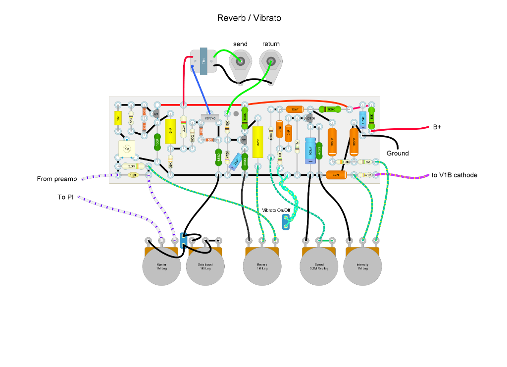

Ta solution permet en plus de booster un peu plus le canal drive en le faisant repasser par la seconde triode du canal clean, et elle me permet aussi de raccorder la modulation du trémolo à la cathode de V1B, ça me parait préférable de raccorder la modulation après le retour du canal drive et avant le mix reverb.

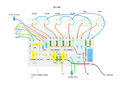

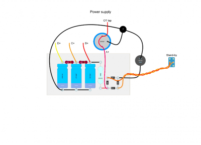

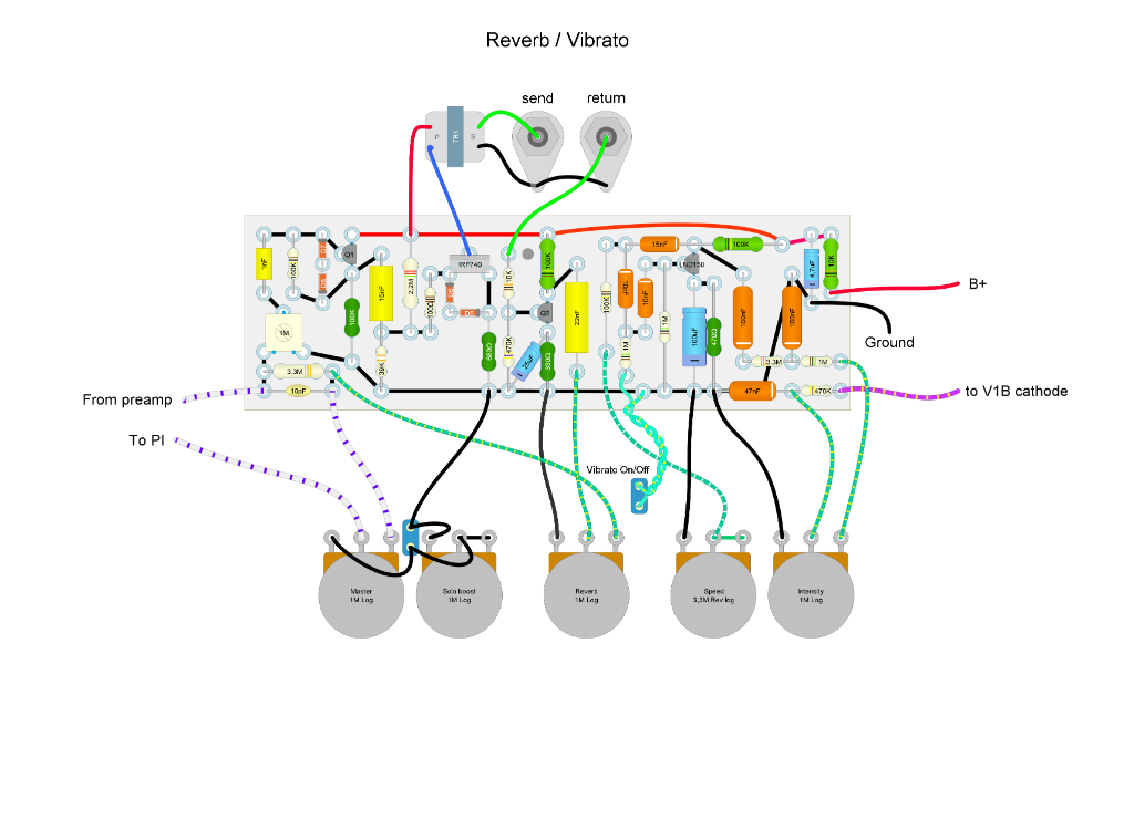

En attendant la réception de mes composants, j'ai commencé à travailler sur les layouts. C'est clair qu'il faudra avancer étape par étape pour le montage et le débuggage ! Vu le la place limitée, je me demande si je ne vais pas monter le module reverb /vibrato sur un PCB à terme.

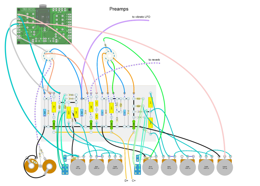

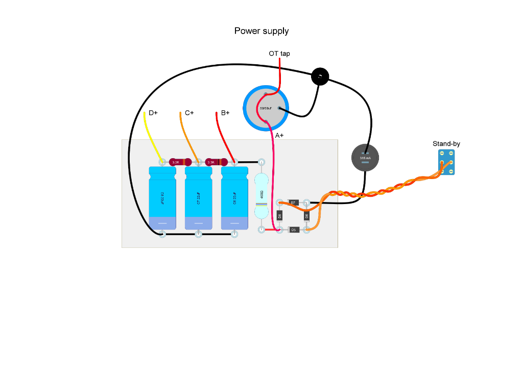

Alimentation :
Supply.pdf
(39.62 Kio) Téléchargé 498 fois
PI/PA :
L_PI_PA.pdf
(79.57 Kio) Téléchargé 394 fois
Reverb /vibrato :
Vib_rev.pdf
(108.94 Kio) Téléchargé 443 fois
Préamplis :
Preamps.pdf
(429.14 Kio) Téléchargé 493 fois

Zazman
Messages : 413
Message non lu par Zazman »
Version BCP du module reveb /tremolo :
C’est bien chouette tout ça.
Tu fais les layouts avec DIYLAYOUT?
Alors deux choses :
- tu vas devoir mettre des resistances (2m2 ou 10m) de référence à la masse autour de tes relais sinon POP garanti!
- quel est le problème d’avoir des canaux en oppositions de phase sachant qu’ils ne seront pas actifs en même temps?
Je me demande si les schémas de London Power ne sont pas comme le tien.
