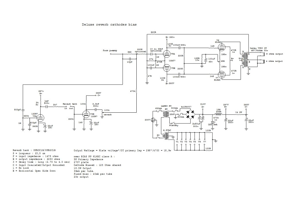

Je souhaite recycler un OT pour faire un PP de 6L6 GC : c'est un transfo de Laney GC30V, alimenté en HT avec 290v sur la prise écran , 280v vers les G2 avant la Rg2 selon le schéma constructeur, il encaisse une trentaine de watts et je l'ai mesuré à 4k7 pour 8 et 4 ohms. il alimentait un quad de EL84 dans le Laney GC30V. J'utiliserai donc aussi le transfo d'alim du Laney.
Le cahier des charges, c'est de pouvoir jouer en groupe avec cet ampli, ça implique donc un changement de canal clean/drive et un réglage de volumes rythmique/solo pilotés par relais.
L'idée serait de monter en parallèle quatre prises novales et deux prises octales sur la partie poweramp pour pouvoir changer le type de lampes, en respectant les résistances G2 (100R d'origine pour les EL84, 470R pour les 6L6) la valeur des RG1 étant 1k5 dans les deux cas.
Le bias serait d'origine : cathode bias avec Rc de 125R 5w et 470mf (la Rc d'origine est un peu légère avec seulement 56R, elle use trop vite les EL84).
Faut-il prévoir une valeur de Rc plus haute pour l'utilisation avec les 6L6GC et donc mettre un switch de cathode bias ?
J'ai trouvé sur le net plus de schémas de cathode bias pour des PP EL84 que pour des PP 6L6 ou 6V6...

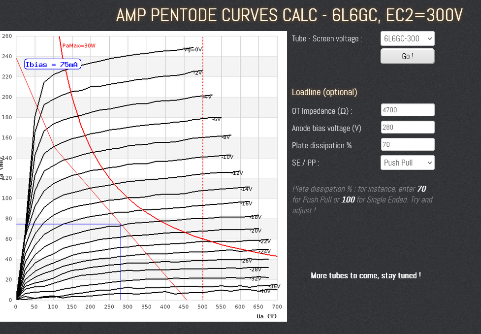

Il suffit de tracer tes droites de charges pour ton PP de 6L6GC, pour avoir ta consommation et calculer ta résistance de cathode. Pour moi je pense qu'il faudra réajuster ta résistance, sinon tu n'aura pas un fonctionnement optimal pour chaque configuration.
Re: PP 6L6 GC avec un OT de 4k7 au primaire ?
Merci McColson, je vais aller me rafraichir la mémoire au chapitre théorie lampes, droites de charge

J'ai fait deux simulations avec 300v prise écran, sachant que je serai un peu au dessus, 290v et 280v en tension d'anode, cela me donne entre 72,4 et 75 mA, je présume que c'est la conso pour les deux lampes car sur les spec 6L6GC en classe A (270v anodes) , voici ce qu'ils donnent :
5K Primary Impedance
270V plate
Cathode Biased : 125 Ohms shared
18.5W Output
36mA per tube.
Je pourrais peut-être calculer la chute de tension entre la prise écran et la tension d'anode, mais j'avoue que je sèche un peu.
si on veut autour de 36 mA à chaque cathode, il me faut aussi la tension pour calculer la résistance, là aussi je sèche un peu.
Regarde sur tes droites de charges, ton point de fonctionnement est sur la courbe -18V.
Comme tu es en cathode bias, il te faut donc 18V à la cathode.
Tu as U, tu as I, et tu cherches R
Avec U=RI tu devrais trouver
Effectivement
R= u/i = 18/0.072 = 250 Ohms
Avec R = 256 Ohms : i = u/R soit i = 18/256 = 35,1 mA par lampe
Sachant que le potentiomètre de balance de bias va ajouter une douzaine d'Ohms à chaque cathode
ça reste un calcul théorique à affiner avec les mesures réelles, en fonction de l'alim et des 6L6GC (groove tube)
Ce calcul est-il exact ?
p = u.i = 18 x0.0351 = 0,632W
Rc = 256R/5w devrait suffire pour ne pas chauffer trop.
Par contre, ce potard de balance de bias de 25R doit-il être de puissance ?
Je ne connais pas la puissance des potentiomètres standards.
Voila le projet à jour, pour la partie power amp, déphaser, reverb et alim.
Le préamp viendra ensuite : un canal clean style deluxe reverb avec un tremolo et un canal saturé style Laney VC30.

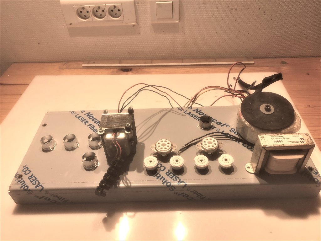

- J'ai commencé à réfléchir à la disposition sur le chassis, c'est un chassis Fender bassman.
- je me demande ou placer la 12ax7 du trémolo : Sur la photo elle est à proximité de l'endroit ou sera placé le CI trémolo, mais aussi à proximité du transfo d'alim, donc je me demande s'il ne vaut pas mieux la mettre à gauche de l'OT avec les autres lampes de préamp, reverbe et déphaseur, quitte à avoir beaucoup plus de cablage ? si le transfo torique ne provoque pas trop d'interférences, alors ce serait plus simple de la laisser à cet endroit.
Que me conseillez-vous ?
Concernant le déphaseur, j'ai une question : Fender utilise une alimentation asymétrique de la 12AT7 déphaseuse : les valeurs de résistance des anodes sont respectivement de 82k et 100k sur chaque partie du PP. Comment cela fonctionne-t-il, quelle est la différence avec une même valeur de 100k ? (style Laney). Ce système est-il compatible avec un cathode bias ou ne fonctionne-t-il qu'avec un fixed bias ?
Autre question : la self (15H/100 mA) est-elle un plus par rapport à un filtrage RC du B+ ? Vu la place et le poids de ladite self, c'est un peu compliqué à placer sous le chassis, Le B+ du laney VC30 d'origine est filtré en RC, alors que le B+ du deluxe reverb est filtré en LC... vous me direz, le reverb deluxe est redressé par loupiotte et non en solid state, donc l'apport de la self est-il réel pour approcher le son clean du deluxe reverb ?
J'ai simulé l'alim en filtrage LC et en RC (dans PDF ci-joint) le filtrage RC évite le pic B+ au démarrage.

Mettre des sockets de lampes au milieu du châssis ça va pas te faciliter le câblage ! Ou alors tu comptes faire du vrai câblage "en l'air" avec juste des barrettes à cosses....
Non, en fait je vais construire différents PCB mais tu as raison et je vais le prendre en compte dans la disposition.

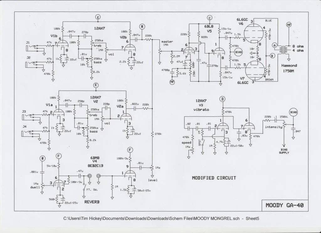

Voici le schéma du projet, c'est un mix de préamp Fender/1er étage du préampG5, canal drive du Laney VC30, reverb à lampe 12DW7 du G5 15 ème anniversaire et un PI/PA de deluxe reverb mais monté en 6L6 switchable en quartet EL84, vu que je vais utiliser le PT et l'OT d'un Laney VC30.
Ma question concerne l'implémentation du circuit de reverbe : comme le préamp comporte un canal drive séparé après la V1A, et qui revient après la V1b, le raccordement de la réverbe est un peu un casse tête : sur mon schéma, départ juste avant le TS et retour avant le switch clean/drive mais cela aura comme effet que lorsque le canal drive est sélectionné, il sera attaqué par le son pur du 1er étage du clean + le son réverbéré du clean , ce qui risque de donner une bouillie infâme en saturation... L'autre solution que j'avais envisagée au départ était d'implémenter la reverbe entre le préamp et le PI, via une résistance de 3M3 et une capacité de 10pf en //, entre l'entrée et la sortie de la réverbe, c'est ce qu'ils font classiquement chez Fender. Cela permettrait d'attaquer la réverbe soit en clean pur après la V1b, soit en drive pur après la V2b. Est-ce que cette solution plus classique serait compatible avec ce circuit de reverbe ?
Autre question sur le PI : chez Fender les deux R d'alim B+ du déphaseur n'ont pas la même valeur (82k et 100k). Est-ce que cela fonctionnerait avec un PP en cathodes bias ? quel est l'effet sur le déphaseur de ces deux R ayant des valeurs différentes ?

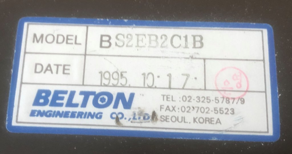

J'ai regardé les tanks reverbe que j'avais dans un coin, c'est pas exactement ce qui est préconisé pour une 12DW7, j'ai :
- une courte 3 ressorts Accutronics : 8DB2C1D -> 250R in / 2250R out
-une courte 2 ressorts Belton : BS2EB2C1B -> je pense 600R in / 2250R out

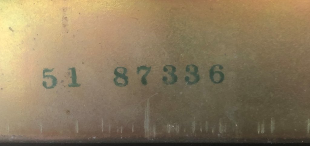

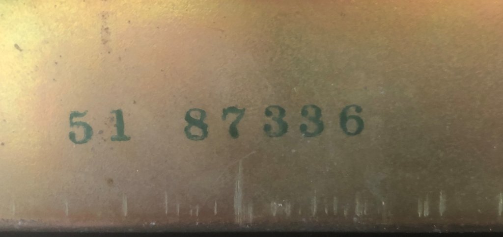

- une longue 2 ressorts Accutronics : code inconnu... 51 87336 ?
Cette codification vous dit quelque chose ? je crois que c'est plutôt le numéro de série, et la codification a du être effacée.. j'aimerais bien l'utiliser pour avoir une reverbe longue
Comment mesurer ses impédances ?

Là encore, tu peux tester avec les tanks que tu as et si c'est moche, acheter ensuite un reverb tank adaptéZazman a écrit : 08 juin 2022, 17:23 J'ai regardé les tanks reverbe que j'avais dans un coin, c'est pas exactement ce qui est préconisé pour une 12DW7, j'ai :
Cette codification vous dit quelque chose ? je crois que c'est plutôt le numéro de série, et la codification a du être effacée.. j'aimerais bien l'utiliser pour avoir une reverbe longueComment mesurer ses impédances ?
