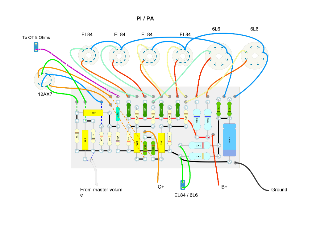

PI/PA :
L_PI_PA.pdf
(79.57 Kio) Téléchargé 415 fois

Zazman
Messages : 413
Message non lu par Zazman »
Version BCP du module reveb /tremolo :
C’est bien chouette tout ça.
Tu fais les layouts avec DIYLAYOUT?
Alors deux choses :
- tu vas devoir mettre des resistances (2m2 ou 10m) de référence à la masse autour de tes relais sinon POP garanti!
- quel est le problème d’avoir des canaux en oppositions de phase sachant qu’ils ne seront pas actifs en même temps?
Je me demande si les schémas de London Power ne sont pas comme le tien.
