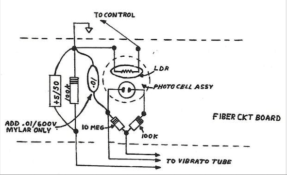

j ai essayé plein de solutions glanés ça et là notamment sur le forum ! condo , filerie déplacé ..etc mais rien de vraiment concluant ,pour le bruit c'est plus un ploc /ploc dans les hps qu autres choses ! et au delà de 5 en vitesse c'est vraiment pénible...apres je pourrais blindé tous ce qui va au vibrato ??? :think:

Si c'est ploc ploc plutôt que woof woof, peut-être les modifs "anti-ticking" préconisées par Fender pourraient aider ?

j ai testé la modif fender , c'est pas mieux.... :(
mettre une tresse de blindage autour du lfo ça pourrait améliorer a votre avis :?: :think:
