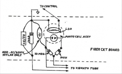

Ah, si c'est un wouf wouf, y a rien à faire, c'est le bruit de fond qui est modulé ! Faudrait commencer par supprimer (réduire...) le bruit de fond :banane:

j ai essayé plein de solutions glanés ça et là notamment sur le forum ! condo , filerie déplacé ..etc mais rien de vraiment concluant ,pour le bruit c'est plus un ploc /ploc dans les hps qu autres choses ! et au delà de 5 en vitesse c'est vraiment pénible...apres je pourrais blindé tous ce qui va au vibrato ??? :think:

Si c'est ploc ploc plutôt que woof woof, peut-être les modifs "anti-ticking" préconisées par Fender pourraient aider ?

Pour le vibrato sur le canal normal : soit il y a un bout de fil que tu ne voies pas, soit le LFO est suffisamment "violent" pour avoir un impact malgré les 2 résistances de sommation de 220kΩ ... la magie des vieilles pétoires ! :-)
j ai testé la modif fender , c'est pas mieux.... :(
mettre une tresse de blindage autour du lfo ça pourrait améliorer a votre avis :?: :think:
