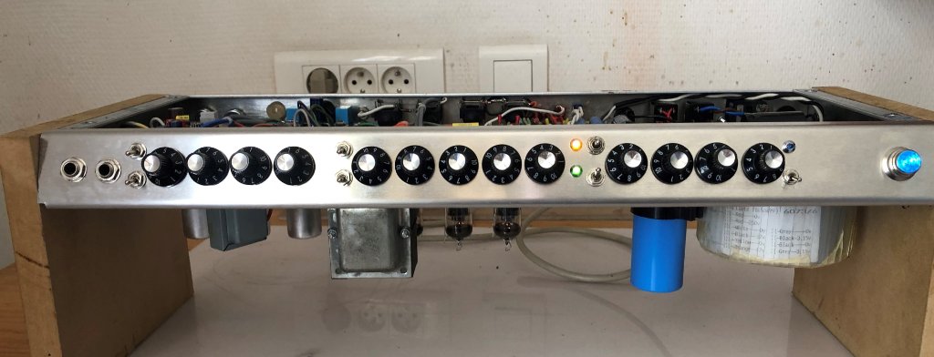

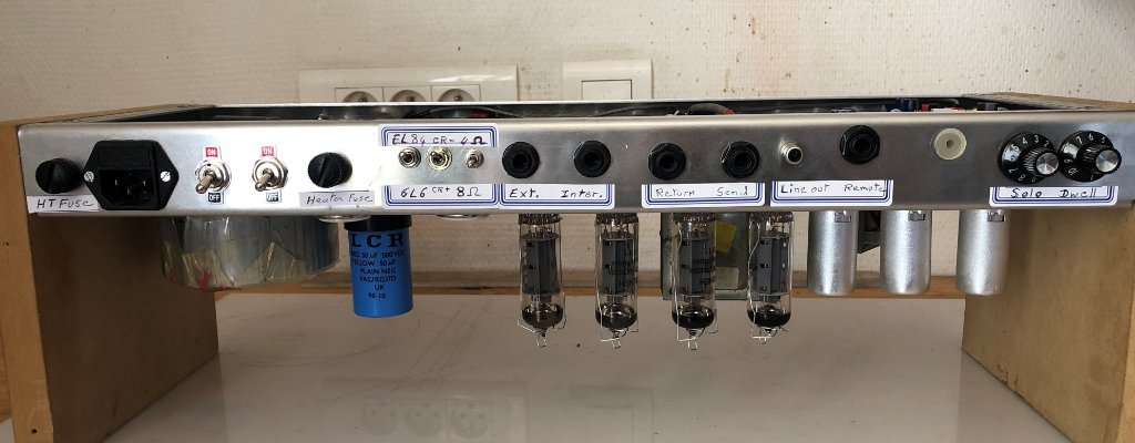

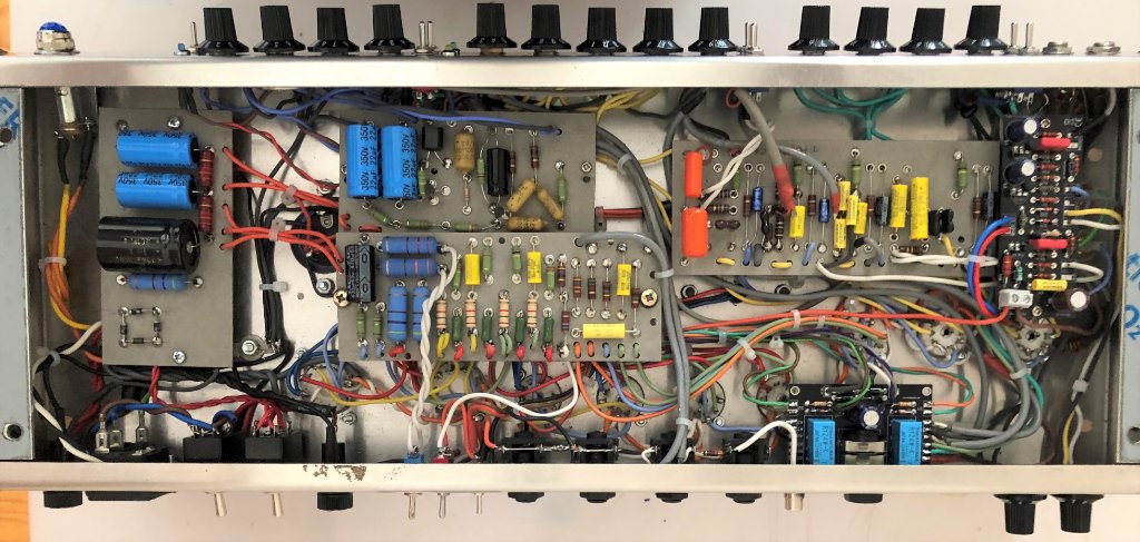

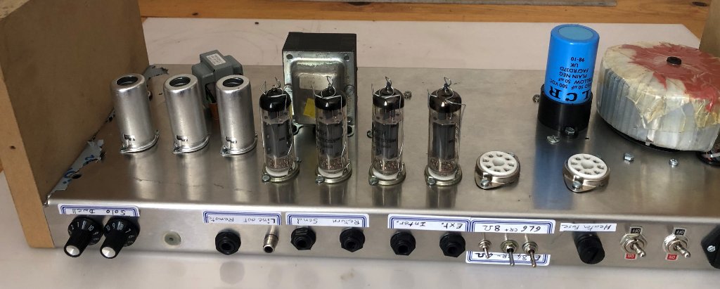

ça prend forme, j'ai reçu et installé les relais 24v et les derniers éléments qui me manquaient, ça fonctionne nickel. La config ne devrait donc plus beaucoup bouger.
JF Deluxe reverb_v6.8.pdf
(176.48 Kio) Téléchargé 4453 fois
J'ai encore un souci de boucle de masse à résoudre, j'en ai identifié une au niveau des entrées guitare, je dois essayer en débranchant le lien entre les jacks et la masse car la masse du jack passe déjà par le chassis, j'espère que ça résoudra le problème... Si cela ne suffit pas, je me demande si je ne vais pas recalibrer le filtrage de l'alim HT, peut-être augmenter les capas du C+ et D+ à 100 mf ? il reste de la place coté alim pour installer une alim un peu plus élaborée.
Je vais aussi commencer à travailler sur le cab.

J'ai encore un souci de boucle de masse à résoudre, j'en ai identifié une au niveau des entrées guitare...
De la ronflette ? Un petit bruit de fond ou c'est vraiment gênant ?
Il y en a peut-être aussi une au niveau de la RCA "LineOut" qui ne semble pas isolée du châssis.
... je dois essayer en débranchant le lien entre les jacks et la masse car la masse du jack passe déjà par le chassis, j'espère que ça résoudra le problème...
Ce n'est pas la meilleure solution à mon avis: c'est toujours dangereux de faire la liaison de masse de la prise par le châssis: si ça s'oxyde ou se desserre avec le temps, la qualité de la masse va se dégrader et, sur l'entrée, c'est sensible...
A voir les photos, pas certain qu'il y ait la place de mettre des jacks isolés en face avant (et puis c'est moins joli ?). :think:
Tu pourrais tester en isolant provisoirement les 2 jacks avec des rondelles en carton (dessus/dessous de la face avant) et un peu de shaterton sur le début du filetage du jack, pour vérifier si le résultat est meilleur comme ça, avant de commencer à modifier le câblage.
Idem pour la RCA en face arrière, l'isoler du châssis pour essai.
Si le problème disparaît, ce sera presque gagné... :mrgreen:
En fait, j'ai trouvé la cause du problème hier soir : le fusible du point milieu du chauffage avait fondu d'où la grosse ronflette, ça va beaucoup mieux avec un nouveau fusible ;)
Ce qui ne m'empêche pas d'optimiser les point de branchement à la masse, et comme tu l'as dit, le raccordement des entrées est sensible.
Je suis d'accord, le mieux serait d'utiliser des jacks plastiques isolants, mais c'est moins beau. Une isolation des jacks métal est aussi un peu compliquée je trouve, je vais commencer par écouter la différence avec ou sans la boucle de masse aux entrées, si il n'y a pas de différence flagrante, je laisserai en l'état. Les anciens Fender étaient montés comme ça.
Pour la RCA line out, je n'ai pas raccordé la cosse à la masse pour le moment, ce n'est pas optimal pour le signal mais comme ça je suis sûr que cela ne crée pas de boucle de masse. L'embase RCA a l'avantage de ne pas prendre de place et il n'y en a pas assez près de la carte relais pour un jack 6.3
En fait, c'est une récup et je n'ai pas d'isolation pour le moment.
Je peaufine tout ça ce soir :)
Si la boucle de masse est acceptable, je pense que c'est mieux de laisser comme ça (contact châssis et fil de masse) par rapport au vieillissement éventuel du contact.
On est bien d'accord: pas bien la place pour des jacks plastiques et c'est moins élégant en face avant.
Peut-être commander aussi une capa 500v 2x50mf neuve ?
Si elle est d'origine, et comme ça va être ton ampli de scène si j'ai bien compris, c'est prudent (au moins pour l'avoir en stock).
Oui, tout à fait
Oui, elle est d'origine donc un peu rincée à mon avis.
[UPDATE]
Je continue d'essayer d'éliminer les bruits indésirables.
En attendant de changer la capa du A+, je vais commander celle-ci : https://www.tubetown.net/ttstore/en/f-t ... ction.html
Je ne sais pas si je vais brancher 2x100mf directement au A+ ou 100 au A+ et 100 supplémentaires au B+ (soit 200 au B+) que me conseillez-vous ?
j'ai doublé provisoirement la capa du B+ sur l'alim (soit 200mf) et cela réduit déjà la ronflette, mais cela ne fait que masquer le problème... Je suis en train de revoir toutes les connexions qui doivent aller au point étoile de masse dans le chassis.
Même avec le master à zéro, j'ai encore de la ronflette. En insérant un jack dans le return de la boucle,j'ai une grosse ronflette, sachant que le PA fonctionne à fond.
Autre hypothèse : Est-ce qu'un déséquilibre du PP (mesuré avec mes 6L6 Groove tube appairées et en bon état) peut générer de la ronflette ?
Mes deux Rg2 pour l'alim B+ des 6L6 n'ont pas exactement la même valeur pour 460 Ohms théoriques : l'une est à 465R et l'autre à 475R
Mes résistances de mesure du bias (1R) ne mesurent pas exactement 1 Ohm, mais leur tolérance est normalement de 1% (bague marron) donc acceptables pour une mesure basique.
Master volume à zéro, sur la première 6L6, je mesure 50,6 mA et sur la seconde , je mesure 53,8 mA. Peux-on considérer cela comme un déséquilibre du PP susceptible de générer de la ronflette ou l'écart (3,2 mA) reste acceptable pour un montage en cathode bias ?
Autre hypothèse : Sur le PI, la résistance qui relie le PI à la masse (47R) est tirée du PI du deluxe reverb. Sur le PI du Laney, cette résistance n'existe pas. Pourrait-elle générer cette ronflette ? je vais essayer de la bypasser pour voir.
Sur ton schéma d'alimentation, le condo sur A+ joue deux rôles: lissage de la tension redressée (ondulation résiduelle à 100Hz pour un redressement double alternance) et "réservoir" pour les appels de courant de l'OT.
J'aurais donc tendance à mettre la plus forte valeur sur A+ plutôt que sur B+ qui "hérite" de la qualité (le niveau d'ondulation résiduelle) de la tension A+.
Est-ce un problème d'intégration ou avais-tu la même chose quand tu testais en "montage volant" ?
Je n'ai ni les compétences, ni l'expérience pour te répondre sur le déséquilibre du push-pull. :(
Messages : 1218
Il serait important que tu détermines si ta ronflette est à 50Hz (induction secteur) ou 100 Hz (filtrage).
Quand tu fais tes tests, il faut poser une tôle sur le châssis pour fermer la "cage", ça va diminuer certains bruits.
10% ou moins d'écart de courant dans le PP ça ne joue pas, j'ai parfois 15% et c'est quasi inaudible.
C'est un problème d'intégration, j'ai réussi à bien diminuer la ronflette en modifiant le branchement de l'entrée du PI.
J'ai changé le capa de tête (même valeur mais autre capa usagée) de l'alim et ça contribue aussi un peu. J'ai commandé la capa neuve de 2x100mf.
Je pense que c'est plutôt le cumul des branchements lors de l'intégration (ex: la boucle passive) qui en est la cause. J'ai essayé de modifier le chemin de l'alim 17v. Le canal drive souffle aussi au dela de 6 au potard de drive (avec un creux du bruit entre 8 et 9). A mon avis, la solution serait à terme de remplacer mon montage de préamp par un circuit imprimé limitant au maximum les cables vers les potards, voire de les intégrer au CI pour diminuer au maximum les bruits parasites en "high" gain. Sur un ampli style Fender low gain, cela reste gérable, cela devient beaucoup plus compliqué lorsqu'on génère du gain, et qu'on le limite ensuite avec une résistance de 1M en sortie.
J'ai essayé de mesurer la fréquence parasite avec mon multimètre en position Hz sur la sortie HP et le master à zéro, mais cela ne détecte rien.
Je n'ai pas osé mesurer par exemple directement sur le secteur pour voir s'il affiche bien 50Hz.
merci pour le tuyau Rimlock. Du coup, ça peut aider de coller une feuille/plaque (aluminium ?) sous le dessus du combo ? (comme on fait sur les pickguard guitare ?)
ça c'est plutôt une bonne nouvelle pour l'équilibrage de mon PP :)
