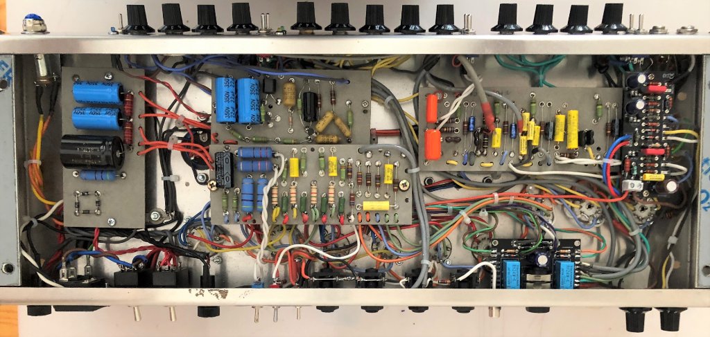

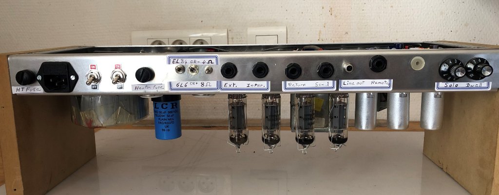

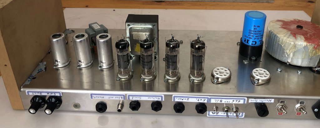

ça prend forme, j'ai reçu et installé les relais 24v et les derniers éléments qui me manquaient, ça fonctionne nickel. La config ne devrait donc plus beaucoup bouger.
JF Deluxe reverb_v6.8.pdf
(176.48 Kio) Téléchargé 4281 fois
J'ai encore un souci de boucle de masse à résoudre, j'en ai identifié une au niveau des entrées guitare, je dois essayer en débranchant le lien entre les jacks et la masse car la masse du jack passe déjà par le chassis, j'espère que ça résoudra le problème... Si cela ne suffit pas, je me demande si je ne vais pas recalibrer le filtrage de l'alim HT, peut-être augmenter les capas du C+ et D+ à 100 mf ? il reste de la place coté alim pour installer une alim un peu plus élaborée.
Je vais aussi commencer à travailler sur le cab.

J'ai encore un souci de boucle de masse à résoudre, j'en ai identifié une au niveau des entrées guitare...
De la ronflette ? Un petit bruit de fond ou c'est vraiment gênant ?
Il y en a peut-être aussi une au niveau de la RCA "LineOut" qui ne semble pas isolée du châssis.
... je dois essayer en débranchant le lien entre les jacks et la masse car la masse du jack passe déjà par le chassis, j'espère que ça résoudra le problème...
Ce n'est pas la meilleure solution à mon avis: c'est toujours dangereux de faire la liaison de masse de la prise par le châssis: si ça s'oxyde ou se desserre avec le temps, la qualité de la masse va se dégrader et, sur l'entrée, c'est sensible...
A voir les photos, pas certain qu'il y ait la place de mettre des jacks isolés en face avant (et puis c'est moins joli ?). :think:
Tu pourrais tester en isolant provisoirement les 2 jacks avec des rondelles en carton (dessus/dessous de la face avant) et un peu de shaterton sur le début du filetage du jack, pour vérifier si le résultat est meilleur comme ça, avant de commencer à modifier le câblage.
Idem pour la RCA en face arrière, l'isoler du châssis pour essai.
Si le problème disparaît, ce sera presque gagné... :mrgreen:

En fait, j'ai trouvé la cause du problème hier soir : le fusible du point milieu du chauffage avait fondu d'où la grosse ronflette, ça va beaucoup mieux avec un nouveau fusible ;)
Ce qui ne m'empêche pas d'optimiser les point de branchement à la masse, et comme tu l'as dit, le raccordement des entrées est sensible.
Je suis d'accord, le mieux serait d'utiliser des jacks plastiques isolants, mais c'est moins beau. Une isolation des jacks métal est aussi un peu compliquée je trouve, je vais commencer par écouter la différence avec ou sans la boucle de masse aux entrées, si il n'y a pas de différence flagrante, je laisserai en l'état. Les anciens Fender étaient montés comme ça.
Pour la RCA line out, je n'ai pas raccordé la cosse à la masse pour le moment, ce n'est pas optimal pour le signal mais comme ça je suis sûr que cela ne crée pas de boucle de masse. L'embase RCA a l'avantage de ne pas prendre de place et il n'y en a pas assez près de la carte relais pour un jack 6.3
En fait, c'est une récup et je n'ai pas d'isolation pour le moment.
Je peaufine tout ça ce soir :)

C'est un problème d'intégration, j'ai réussi à bien diminuer la ronflette en modifiant le branchement de l'entrée du PI.
J'ai changé le capa de tête (même valeur mais autre capa usagée) de l'alim et ça contribue aussi un peu. J'ai commandé la capa neuve de 2x100mf.
Je pense que c'est plutôt le cumul des branchements lors de l'intégration (ex: la boucle passive) qui en est la cause. J'ai essayé de modifier le chemin de l'alim 17v. Le canal drive souffle aussi au dela de 6 au potard de drive (avec un creux du bruit entre 8 et 9). A mon avis, la solution serait à terme de remplacer mon montage de préamp par un circuit imprimé limitant au maximum les cables vers les potards, voire de les intégrer au CI pour diminuer au maximum les bruits parasites en "high" gain. Sur un ampli style Fender low gain, cela reste gérable, cela devient beaucoup plus compliqué lorsqu'on génère du gain, et qu'on le limite ensuite avec une résistance de 1M en sortie.
