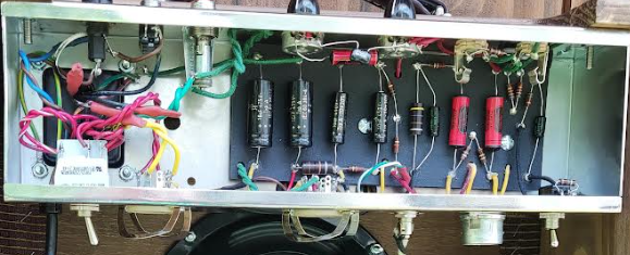

Bon ben pour faire un petit retour ça marche nickel cette fibre vulcanisée. Il ne semble pas y avoir de phénomènes bizarres pour le moment et l'ampli fonctionne à merveille. Reste à voir dans le temps avec l'humidité etc...
C'est l'ampli le plus silencieux que j'ai eu. C'est simple il n'y a pas de souffle, pas de craquement, pas de humm même volume à fond.
Voilà le résultat:
Messages : 8042
Re: Fibre vulcanisée noir - Avis composition et appro
Merci pour ce retour, tu as mis de jolis condos dedans :clap: :good:

Disons que ça me tenait à coeur d'essayer d'avoir un truc "fidèle" à l'époque. Du moins dans l'âme donc c'était forcément fibre vulcanisée noir, Jupiter red astron copy, full résistances carbone (ce qui me faisait un peu peur niveau bruit, pour ça que j'ai un prit de la 2W parfois), NOS RCA black plates (sauf la 12AX7 où je n'ai trouvé que la long gray plates) et Jensen 8" alnico. Et franchement c'est juste superbe niveau son. De là à dire si ce sont les Jupiter, les lampes RCA où le speaker je ne saurais l'affirmer.
Disons que c'est un tout et que pour avoir entendu l'original ça paraît vraiment proche.
