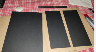

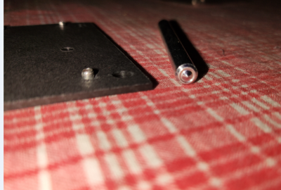

Oh et tu as fais ça il y longtemps ? Car j'y avais pensé également mais je ne savais pas trop comment ça allait réagir.
Je sais que le problème de la fibre vulcanisée c'est l'humidité et du coup les perturbations qui s'en suivent au niveau électrique (mais bon c'est l'esprit Fender tweed alors j'en veux une dans mon chassis...). Et avec la peinture je me demandais comment ça allait réagir dans le temps (décoloration, absorption etc...).

En général, les eyelet boards sur les Fender, ça bave bien de la tension autour des oeillets. Avec parfois des phénomènes étranges, et parfois tout va bien alors qu'on mesure plusieurs dizaines de volt à proximité d'une connexion. Intellectuellement un peu flippant, mais bon :winch:

Oh oui, j'ai osé faire ça ...
Entre temps j'ai fabriqué une plaque de rechange (en formica ! ) mais jusque-là pas la moindre fuite à signaler. Il faut dire que l'ampli est toujours stocké au chaud.

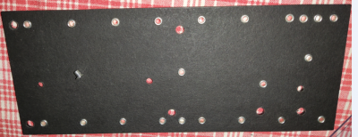

Bon ben pour faire un petit retour ça marche nickel cette fibre vulcanisée. Il ne semble pas y avoir de phénomènes bizarres pour le moment et l'ampli fonctionne à merveille. Reste à voir dans le temps avec l'humidité etc...
C'est l'ampli le plus silencieux que j'ai eu. C'est simple il n'y a pas de souffle, pas de craquement, pas de humm même volume à fond.
Voilà le résultat:
Voilà le résultat:

Merci pour ce retour, tu as mis de jolis condos dedans

C'est plutôt à moi de vous remercier pour ce super forum. Vous avez toujours été de bons conseils !
Disons que ça me tenait à coeur d'essayer d'avoir un truc "fidèle" à l'époque. Du moins dans l'âme donc c'était forcément fibre vulcanisée noir, Jupiter red astron copy, full résistances carbone (ce qui me faisait un peu peur niveau bruit, pour ça que j'ai un prit de la 2W parfois), NOS RCA black plates (sauf la 12AX7 où je n'ai trouvé que la long gray plates) et Jensen 8" alnico. Et franchement c'est juste superbe niveau son. De là à dire si ce sont les Jupiter, les lampes RCA où le speaker je ne saurais l'affirmer.
Disons que c'est un tout et que pour avoir entendu l'original ça paraît vraiment proche.

Me vient à l'esprit que les boards Fender semblent imprégnées de cire, ça doit limiter la prise d'humidité. Sinon, il existe des vernis tropicalisant à la fois isolants électriques et isolants hygroscopiques

C'est bon à savoir merci pour l'info. C'est vrai que pour le moment tout est ok de mon côté (sans additif) mais avec les hivers je ne garantis rien...

Toujours pas de souci avec ma plaque, si ça peut te rassurer. Après, on parle de problèmes sur des amplis qui ont près de 80 ans, dont possiblement des années passées dans des caves humides ... (-;
