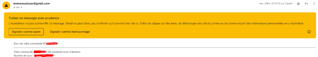

Re: Fibre vulcanisée noir - Avis composition et appro
Et l'achat se passe bien ?
Bubu90
Messages : 67
Enregistré le : 18 avr. 2020, 19:10
Message non lu par Bubu90 »
Ils l'ont en 1.6mm comme les plaques que l'on retrouve chez les vendeur de kit :
https://www.emma-music.com/plaque-fibre ... 2x36954371
Et en 2mm :
https://www.emma-music.com/plaque-fibre ... 2x35177468
Concernant l'achat oui ça s'est bien passé. Je n'ai jamais vu une rapidité pareille ^^. 22 minutes après ils avaient déjà préparé le colis.
