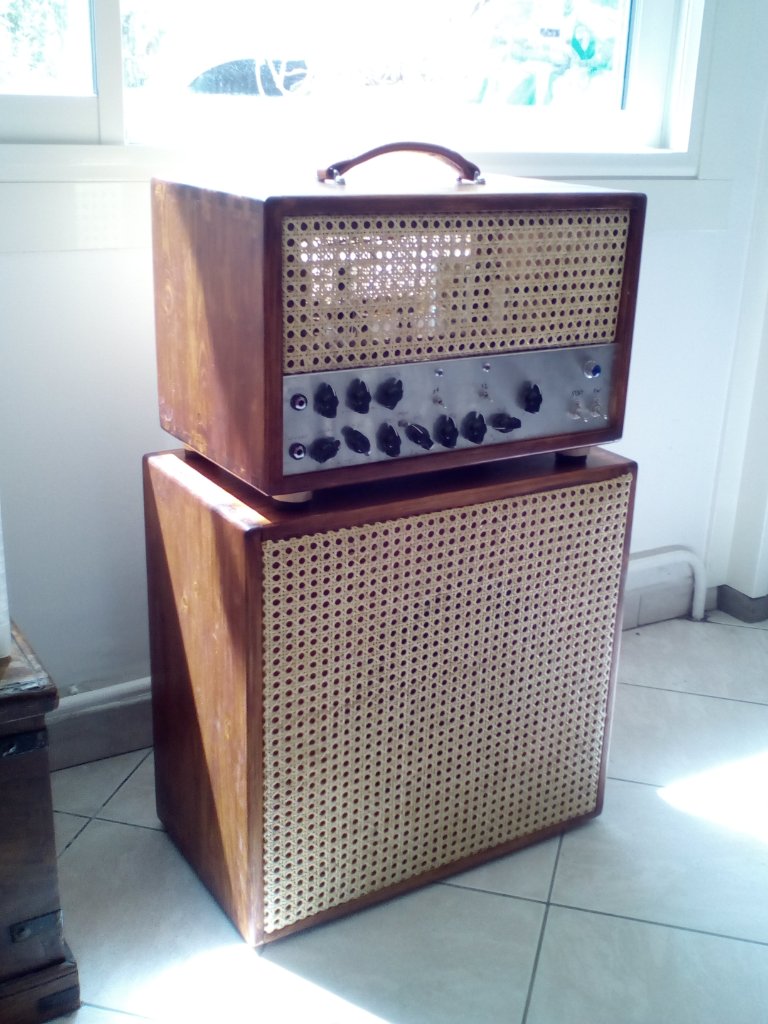

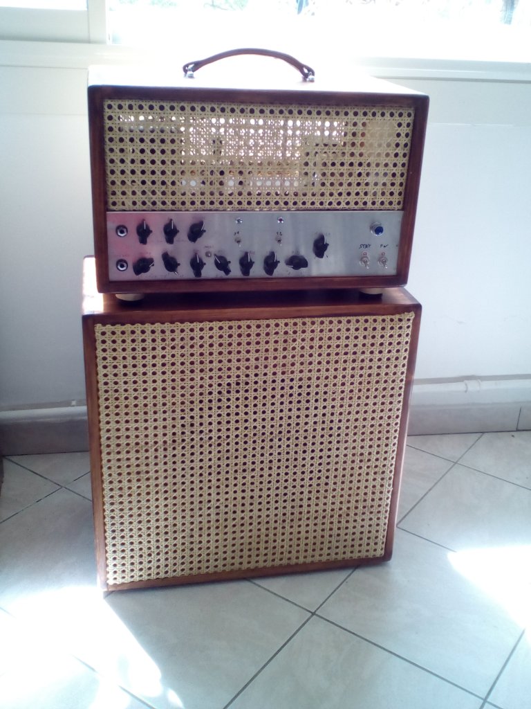

allez, je vous donnes quelques nouvelles de mon Joujou:
Je viens de finir le Cab, il me reste un peu de travail sur la tête :
faceplates, implantation du send / return , mise au point du bias variable: j'ai toujours un gros doute
Voici quelques photos:
Re: G5 3-Wai de Nonosse
Il est chouette ton ampli! Dans l'esprit des vieux Mesa Mark 🤘
Tu as utilisé quoi comme bois pour les caissons?
Dr. Nonosse
Messages : 269
Merci Lemontheo :oops: cet ampli me file la banane à chaque fois que je le vois. :banana:
Oui c'était bien l'idée de départ niveau look façon Mark II.
Le bois c'est du pin massif de récup venant de meuble de la recyclerie locale
J'ai mis une finition lazurée acajou plus vernis de plan de travail brillant.
Le baffle c'est deux couches de contreplaqué de 10 mm chacunes qui prennent le cannage en sandwich ainsi que les écrous à griffes de fixation du HP.
