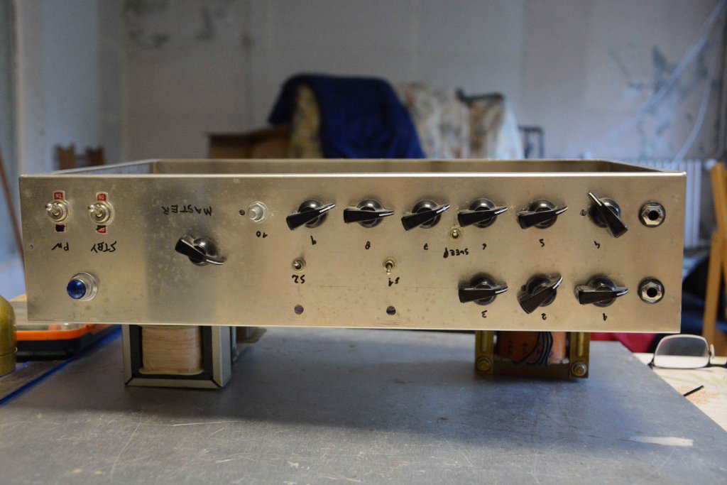

Avant:
La façade d'origine, il manque les led d'état

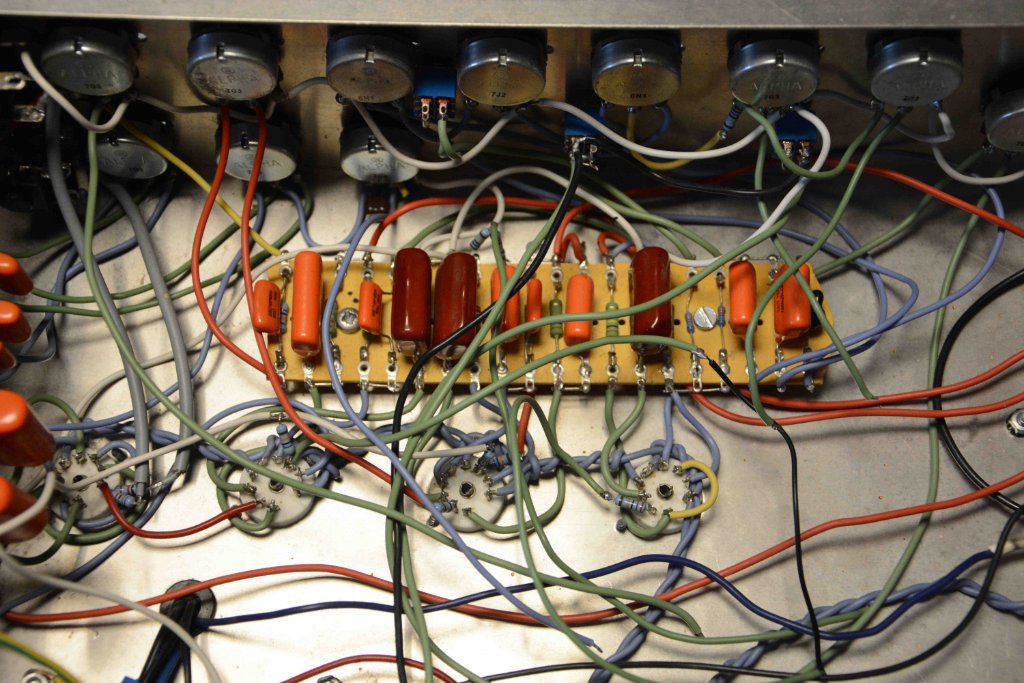

on voit le beau tas de spaghetti:

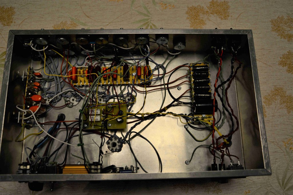

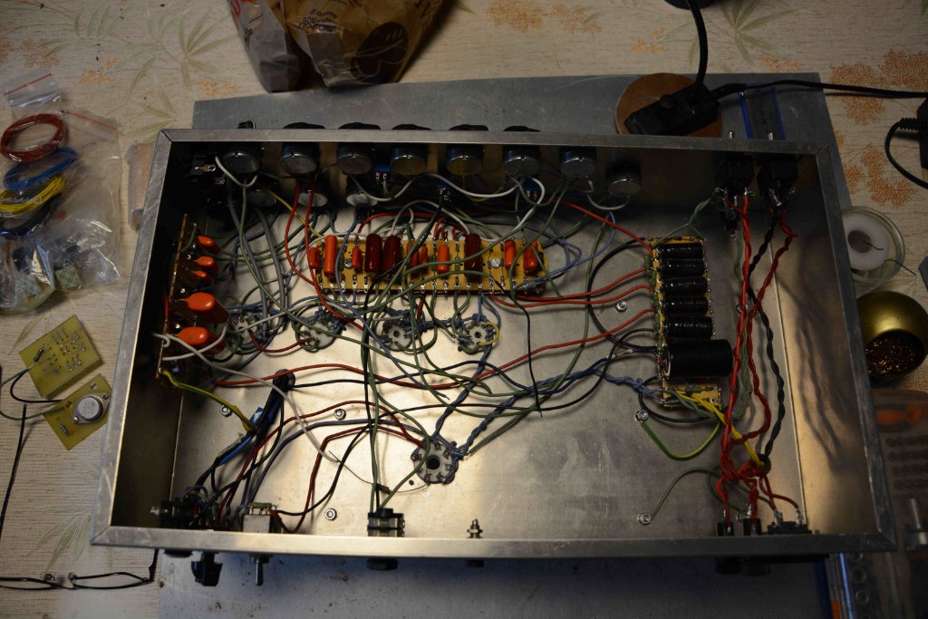

Après:
châssis modifié:
châssis modifié:

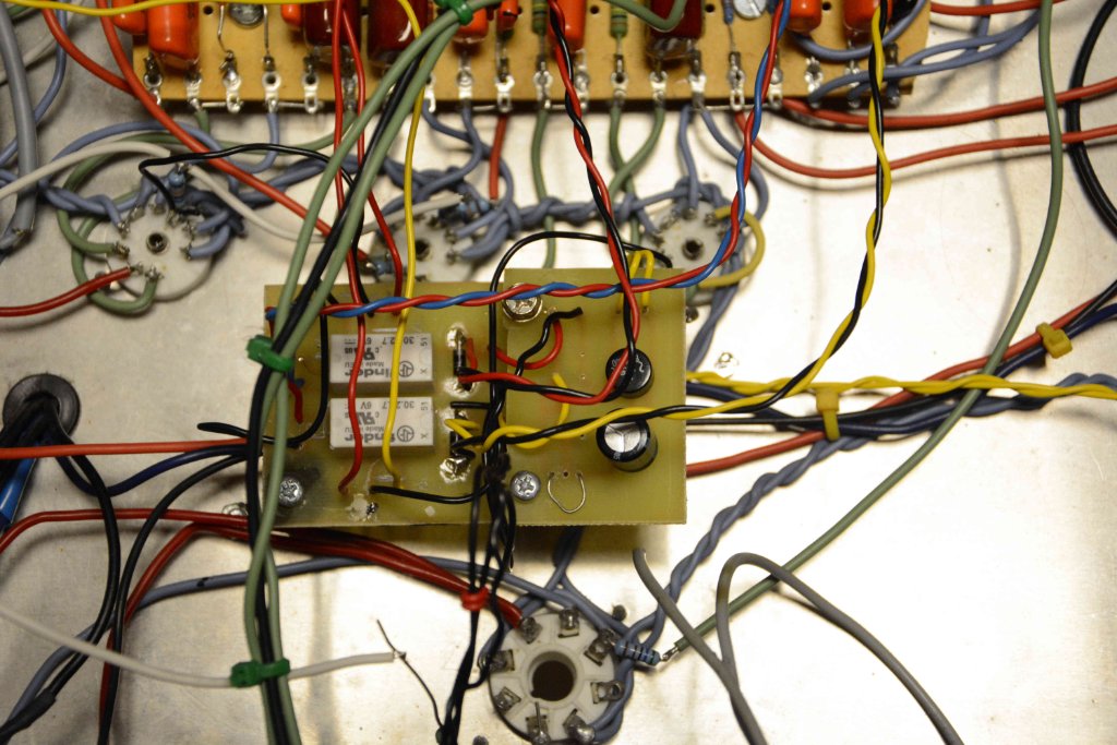

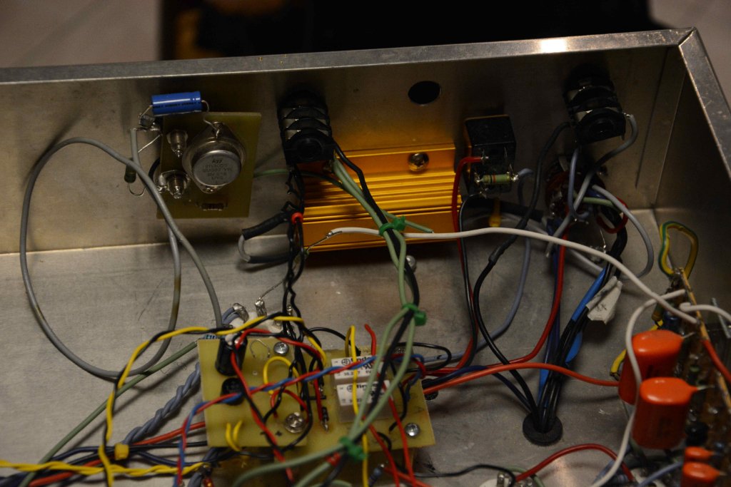

la partie switching avec la carte d'alim
Je suis un peu perplexe sur mes mesures en sortie.

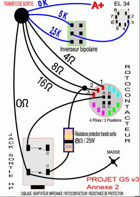

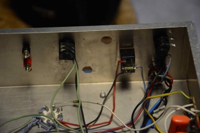

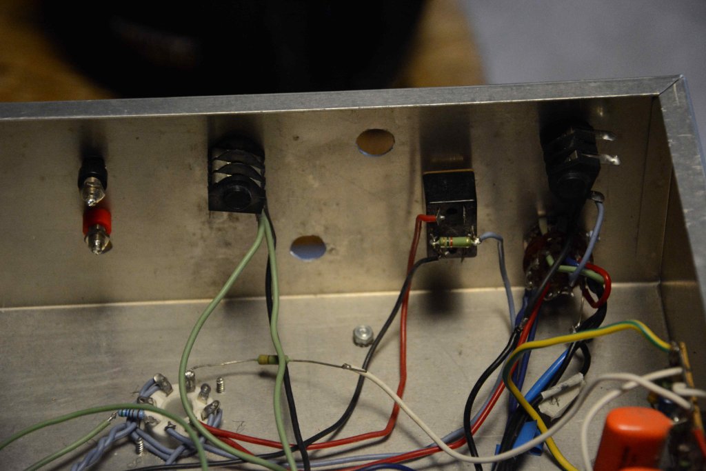

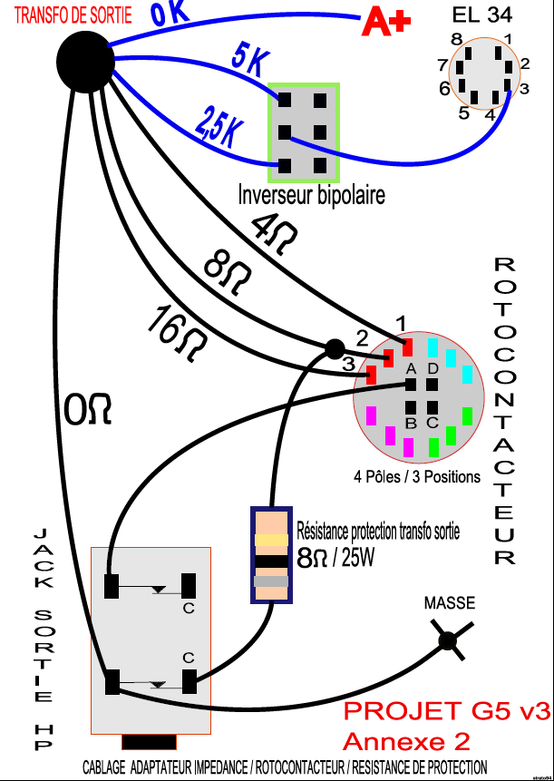

on voit ici que la masse du jack de sortie est reliée à la masse du chassis, ce n'est pas le cas sur mon ampli, est-ce grave?
Merci les amis

Re: G5 3-Wai de Nonosse
Pour ta deuxième question, je dirais que ça ne pose pas de problème. Tu peux en plus virer les lampes.
Messages : 7492
Pour ta première question (résistance au secondaire de l'OT), en général c'est très faible (< 1Ω)
Pour la troisième question, la masse de ta prise jack est peut-être reliée autrement. Une petite vérif de continuité au multimètre entre le châssis et n'importe quel point (0Ω, 4Ω, ...côté transfo) du secondaire de ton OT devrait répondre à ta question
