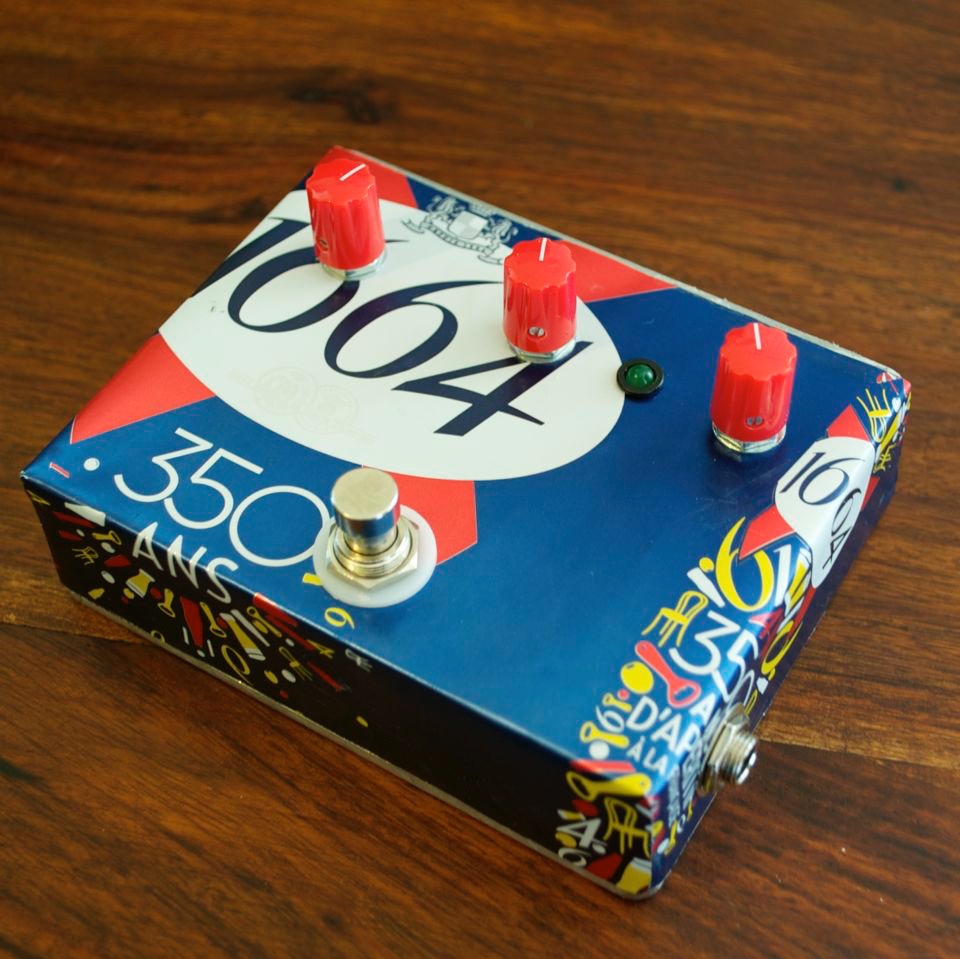

ChopSauce a écrit : 15 oct. 2018, 13:06 On trouve très facilement de la feuille d'alu fine - mais suffisamment rigide : en la découpant dans de la canette de boisson !
Un peu comme ça, tu veux dire ?
(ce proto sonne pas terrible, c'est parce que j'ai utilisé une canette de 1664, pas terrible non plus :mrgreen: )

Euh, et la pédale ne s'écrase pas lorsqu'on enclenche le footswitch??

Pote Gui a écrit : 16 oct. 2018, 11:05 Euh, et la pédale ne s'écrase pas lorsqu'on enclenche le footswitch??
Je triche, y a un boîtier Hammond pour pédale dessous, c'est juste une espèce de "plaquage" (et ça plaque mal, du coup c'est pas super beau et ça sonne pas super bien, le seul truc sympa c'est la photo ;-) )
