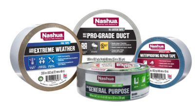

Hello !
Avez-vous déjà installé une feuille d'alu ou encore ce genre de truc (photo ci-dessous, bandes vues dans un Fargen amp), avec un résultat probant ?
(ou alors des bandes de cuivre comme pour blinder les cavités d'une guitare ?)
Perso, jamais utilisé et mes amplis demeurent silencieux (au repos ;-) ). J'ai essayé une fois une feuille de mu-metal dans une tête (un PT qui rayonnait inhabituellement) sans grand résultat ...

J'en mets, mais je ne saurais dire pour quelle efficacité!

Ça dépend de ce que tu veux blinder en terme de phénomène. Si c'est un rayonnement électrique ou électromagnétique HF, en effet, ça peut marcher, à condition que la colle soit réellement conductrice, ce qui n'est pas toujours le cas.
Si c'est un rayonnement magnétique, c'est plus chiant, les matériaux utilisables coûtent cher, peuvent foirer facilement (je ne me souviens plus si c'est l'Invar ou le mu métal qui se magnétise à la moindre impulsion mais ça fout la zouille), et il vaut mieux traiter la cause.
Pis bon si tes amplis sont silencieux, osef! :)

Le Mu métal est particulier, on ne peut pas le "travailler" facilement sans lui faire perdre ses propriétés ! Si tu as scié, découpé, percé ta feuille, c'est mort... Même un choc peut diminuer son efficacité. Je colle de l'alu (rouleaux pour tuyau de poêle de Castorama) sur les cabs qui reçoivent un châssis pour "fermer" la cage de Faraday mais c'est surtout pour protéger des parasites HF ou transitoires. Ça n'empèche pas un transfo d'alim de rayonner et de repisser dans des micros simples de strat par exemple ! La seule solution pour ne pas capter la ronflette de transfo c'est de s'éloigner de l'ampli.

Merci pour vos réponses, les amis !
J4ai bien noté le rouleau d'alu pour tuyau de poêle (comment vas-tu etc. ;-) ), et le Nashua qu'utilise Fargen semble être pour des raccords de clim' si j'ai bien compris ...
Guillaume, tu utilises quoi toi ?
(le pire que j'ai souvent vu, c'est une sorte de papier alu/albal/plaquette de chocolat qui se déchire quand on retire le châssis, un peu flippant si un bout tombe sur la HT ...)

Pas besoin de ce genre d'artifice si les calculs de transfo est fait dans la règle de l'art

hello Bilbo !
En fait tout dépend de l'utilisation que tu veux en faire ...
Si c'est pour faire du blindage "local", en effet ce genre de ruban adhésif peut faire l'affaire ...
Autrement, si c'est pour que ton chassis soit fermé et eviter la pollution electromagnétique, il existe des feuille de zinc genre 2 à 3 dixieme de mm que tu trouveras dans les points de vente pour les pros du batiment . Ca se coupe facilement avec une bonne paire de cisaille à main, voire même avec des ciseaux ... Après, pour les prix, je n'ai aucune idée de ce qui est le plus avantageux ...
Autre solution, il me semble que les patissiers utilisaient des feuilles d'alu de cuisine, mais nettement plus épaisses que celui qu'on trouve pour utilisation domestique ... J'étais tombé sur une feuille de ce genre et on m'avait dit que ça venait de là ...

En CEM on blinde à l'aluminium normal, parfois au filet bronze, et ça fonctionne très bien, mais pas pour le magnétique évidemment.
