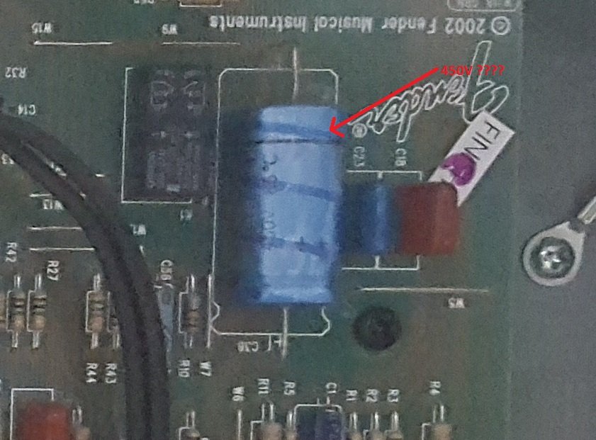

Par contre je me suis rendu compte hier soir que le C36 était différent des C33 et C35 (Photo jointe)
C'est bien 22µF mais en 450V et non en 500V. A mon avis il y a déjà eu une réparation dessus ....

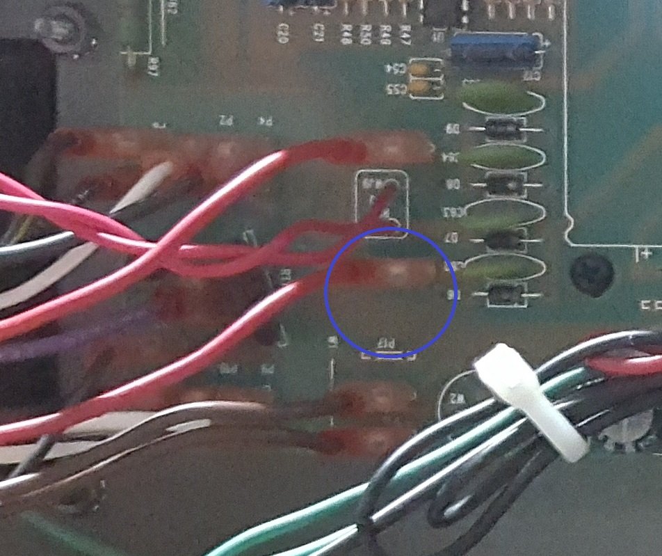

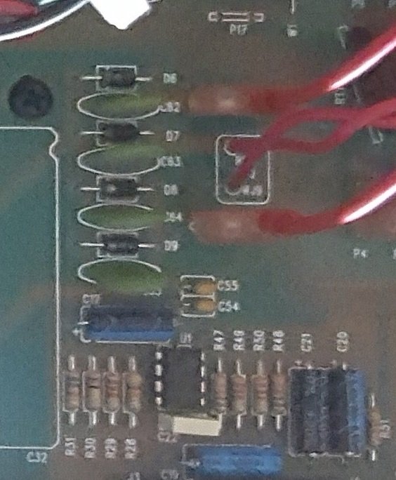

Par contre j'ai un souci avec le C53, j'ai l'impression que le diagramme, n'est pas tout à fait ce que j'ai vraiment (possibilité que tu avais d'ailleurs évoqué au début de ce post)
En effet avec la photo ci-jointe j'ai l'impression que C53 a été modifié avec l'ajout de C62 + C63 + C64 + (C65) je ne vois pas le dernier sur la photo, il faut que je contrôle ce soir. Est-ce possible ou est-ce moi qui fait une mauvaise interprétation ??

Bon voilà,
Je viens de contrôler et effectivement il y a bien un condo en parallèle sur chaque diode. Montage différent du diagramme.
