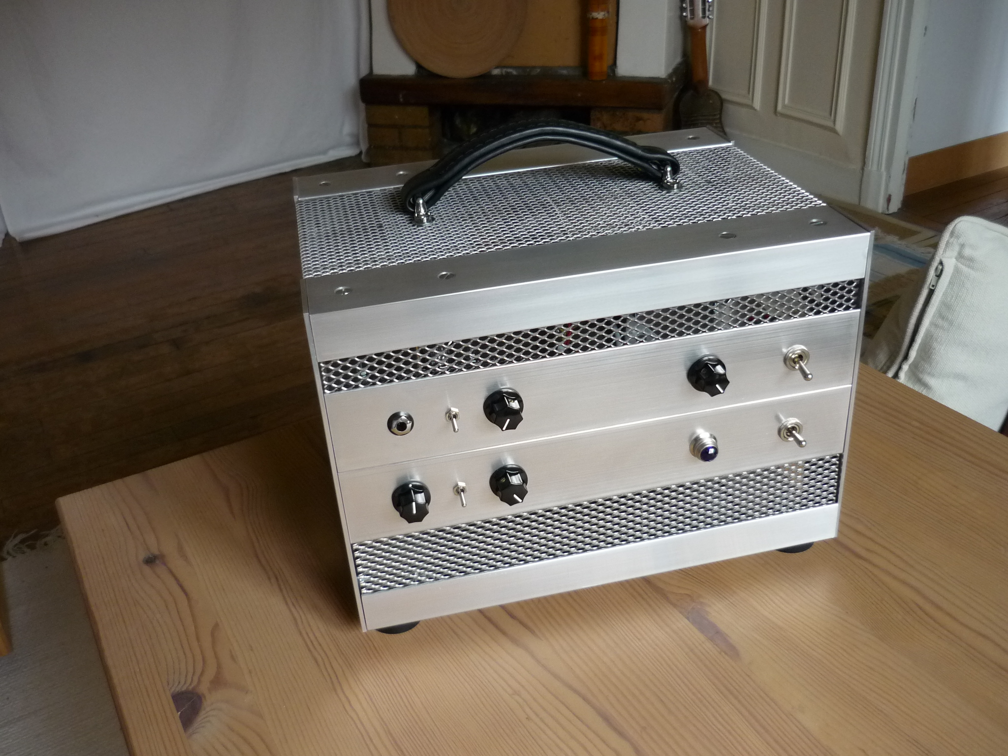

Pour dire qu'a part ces petits soucis ca se termine et remercier tout le monde pour les conseils et discussions!
(je la retire si le fichier est trop volumineux bien sur, j'en ai d'autres bien sur aussi :wink: ):
